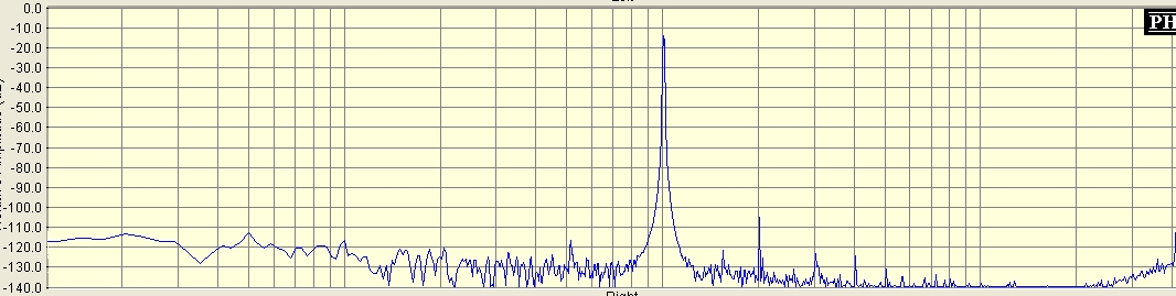

    2xpcm1794 mono external DF, x4 x8 fs. Выход у меня макс ~0.5 vrms У карты ~2
    Это rk3308, не rk3588
    Последний раз редактировалось kvnik; 29.10.2024 в 21:05.
