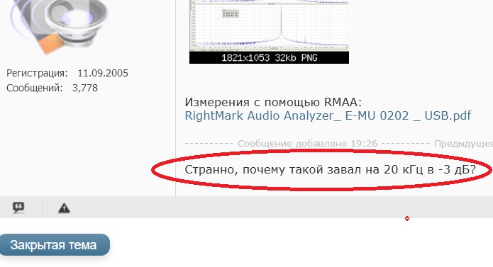

Допиливая свою 0202 коробку, наткнулся на эту тему
https://forum.vegalab.ru/showthread.php?t=84008
которая заканчивалась вопросом.

Ответ C11=C16=30-80рf
И завал по высоким пропадет
А если не ленится и R3 подобрать с помощью подстроечного резистора, то и уровень искажений станет меньше
