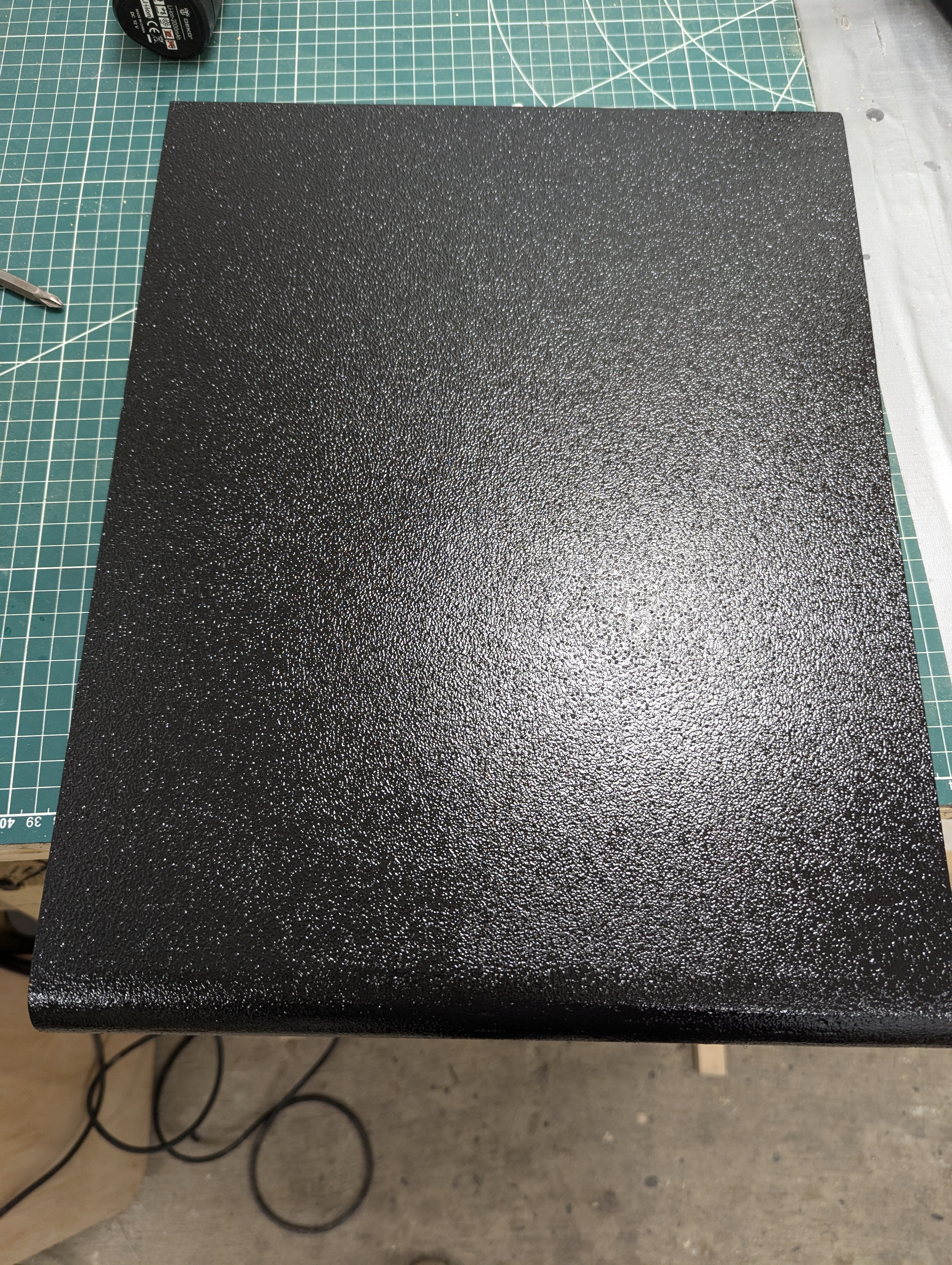

    Если не смущает такая шагрень, то эпоксидный гелькоут + поролоновый валик. В 2 слоя. Хорошо перекрывает всякие царапины
    Если гелькоут достать трудно, то эпоксидный клей ЭДП + черный колер с озона + банка полисорба для загущения и придания свойства тиксотропности

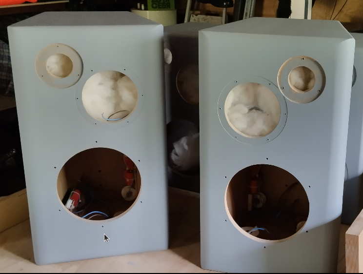

    Грунтовка акриловая ГФ-021
    Валиком.

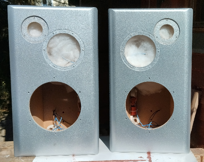

    Краска - пульверизатором Нажмите на изображение для увеличения.
