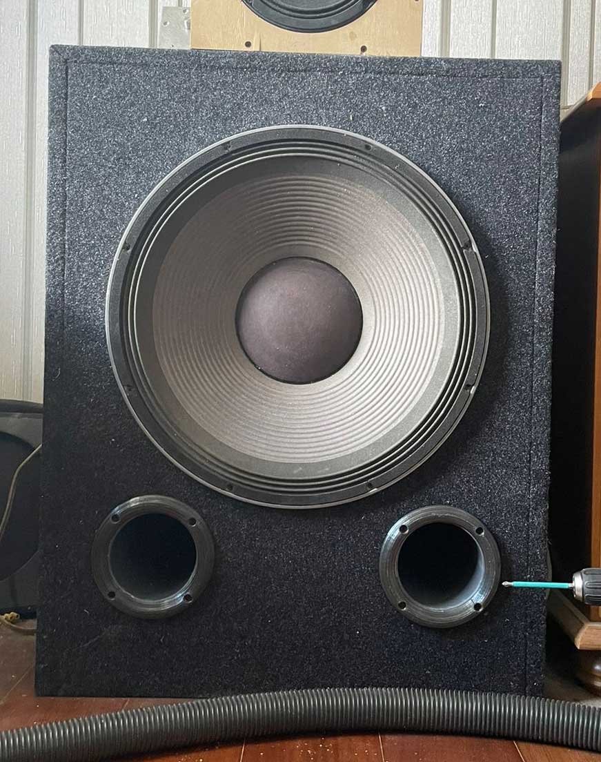

    Jbl2268HPL в 165 литрах, фазик на 22, два параметрика : один немного поднимает (середина 40) другой опускает 80.
    Далее обычный срез на 100.Нажмите на изображение для увеличения.

    samodelkin, а чем покрашено? Или карпет?
    Аватар для samodelkin
    30.11.2005
    1,529
    По умолчанию Re: Неплохой бас
    Карпет, люблю мохнатые колонки...
    Да, бас всепроникающий, ровный, мурчащий, по голове не стучит, а если прибавить громкость то и в грудь бьёт.

    А площадь портов для 2268 не маловата?
    Не шумят?

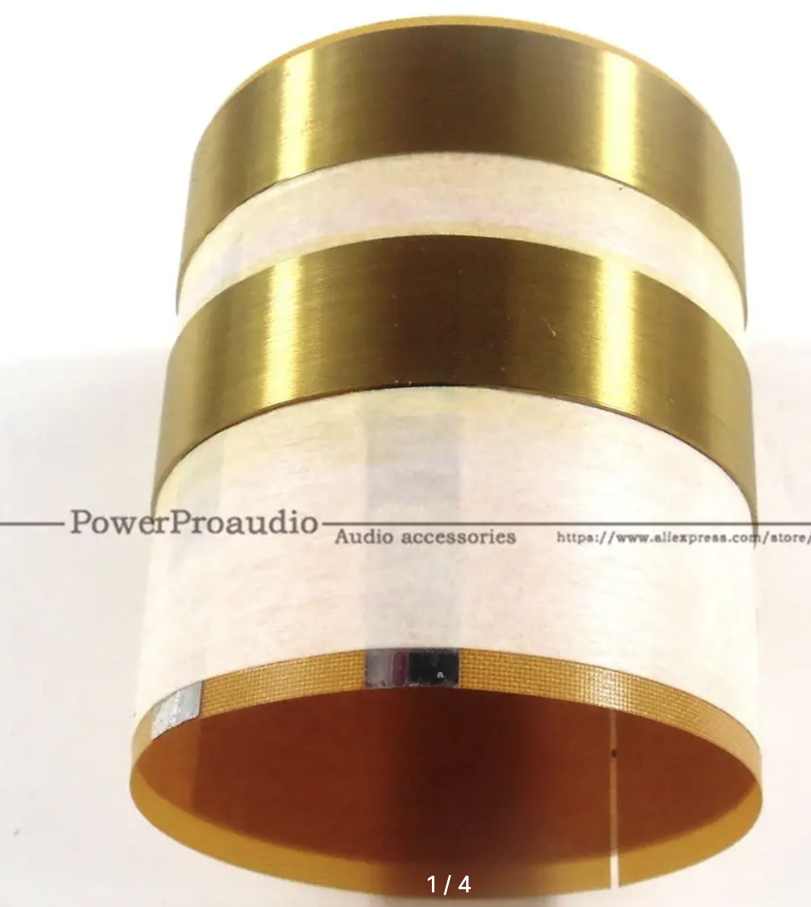

    Чтоб не провисал изобариком придется включать .
    15.07.2008
    Belarus, Orsha
    2,674
    Вы эти бошки живьем видели?
    Изобариком не сильно удобно,они глубокие
    Да и смысл?
    Ну провиснет она при бытовом использовании лет за 6-8
    Перевернуть,и пусть дует вверх)))

    Площадь фазиков маловата, но так демпфирование лучше, первоначально, вообще, закрытый ящик планировал, но, случайно, добавил 2 трубы, кстати очень эффективные.
