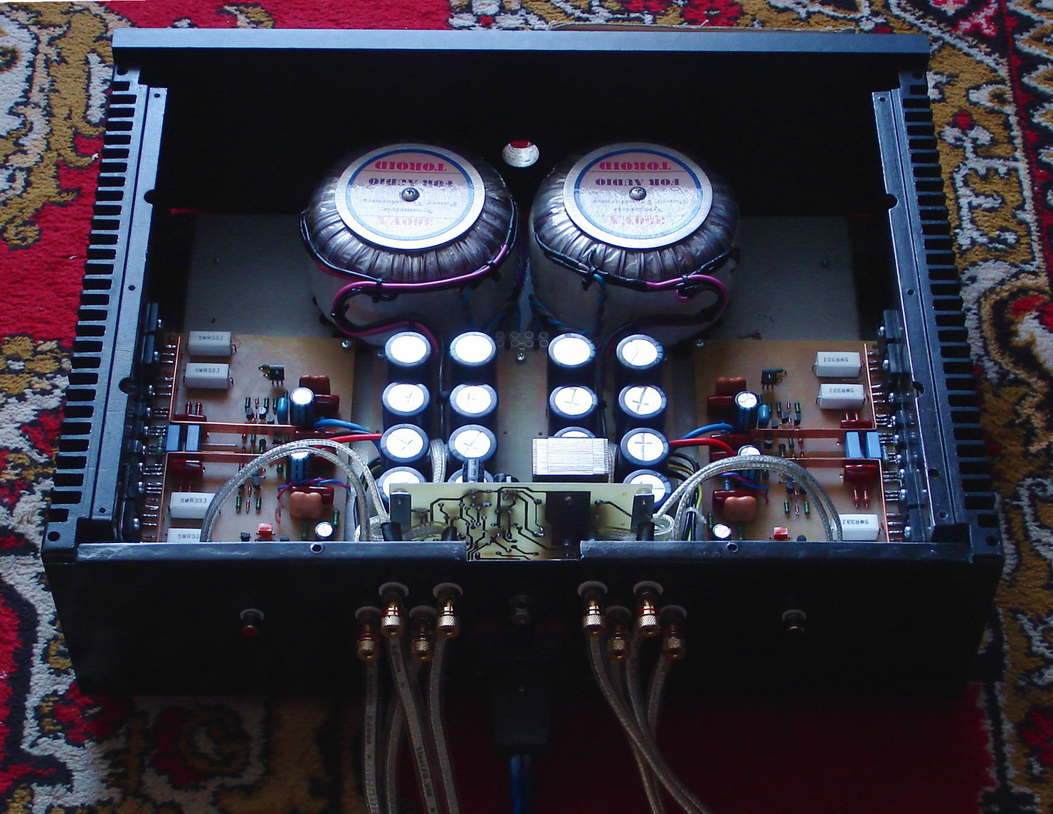

    Хотел сделать, да не придумал что написать. Я делаю просто, но долго.
    Прямоугольный лист металла -> дно, сверлю отверстия под охлаждение и крепление.
    Радиаторы по бокам, креплю ко дну (от Форманты). Они у меня переходят из одной конструкции в другую.
    Задняя стенка из алюминия (2мм) или жести (1мм), сверлю, грунтую и крашу, потом её креплю к радиаторам и ко дну.
    Передняя панель из фанеры или лдсп, тоже креплю к радиаторам и ко дну, её я сначала шпаклюю, щлифую, грунтую и тоже крашу.
    Верхняя крышка у меня готовая, от какого то прибора, с щелевой перфорацией - переходит из одной конструкции в другую.
    Для меня тут ничего сложного, правда трудно подготовить передок к покраске, бывает доходит до психоза - делал-делал, потом выкинул.
    Вот пара фоток готовых устройств. Левое фото -> усилок делал в 2000-2001 году, пердок из 25-мм фанеры. Правое фото того, что сейчас, делал 2006-2007 год, морда лица у него из ламинированной ДСП, подготовленной и покрашенной автоэмалью.
    Радиаторы, как видно, одни и те же, только спилил площадки под транзисторы, видно даже, что ковёр на полу один и тот же

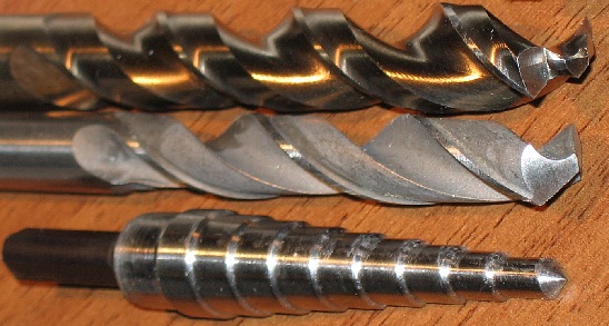

    Бывают свёрла со странной геометрией винтовой части, возможно для каких то спец нужд. Главное в сверле - марка стали, а заточить можно любым способом.
    Вот Экстрим 2, для сравнения Р6М5, и ступенчатое.

    Не представляю где искать станок для заточки экстрима.
    Проще новое сверло купить, тем более что тупится оно пока не желает

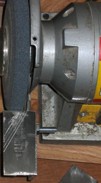

    Чего камрады скажут про такой спрособ заточки?
    Делаем такую приблуду к станку, для удобства гравируем линии для заточки на любимый угол.

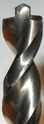

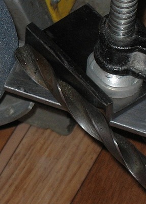

    Сверху кладем упор и им задаем угол. Прижимаем упор например струбциной. Лучше сделать пазы и соеденить болтом.
    И вот так затачиваем автоматом выдерживая заданный угол.
    Вроде нечто подобное есть в слесарных учебниках "заточка в оправке", но картинки из учебников я так и не асилил, а в живую не видел.
    С приспособой с фотки получается все быстро и качественно.

    Правое фото
    А вот там медные пластины внутри, на платах, шины питания?
    Это задняя панель, что ли?
    Совершенно верно. Листовая медь толщиной 0,6мм. Не знаю насколько правильно поступил, проложив так шины, но они проходят перпендикулярно УН, прямо над ним.
