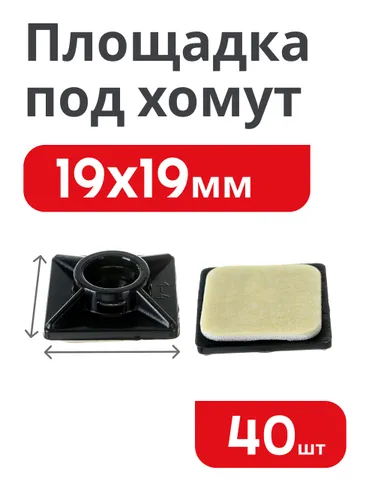

    Посоветуйте как закрепить провода внутри корпуса АС которые идут от фильтров к динамикам ? Внутреннее пространство корпусов будет покрыто противошумной автомобильной мастикой "Бикор", поэтому наверно герметик не подойдёт, нужно какой-то клей или типа пластмассовых скобок, хомуты которые прикручивать на саморезы, кто что посоветует ?

    Спасибо за ссылку, нужно будет купить для пробы.
    Есть еще такое https://ir-3.ozone.ru/s3/multimedia-...7828081861.jpg

    Есть еще такое
    Липучку мне тогда нужно отдирать и крепить площадку на шуруп.
    В твоëм случае да.
