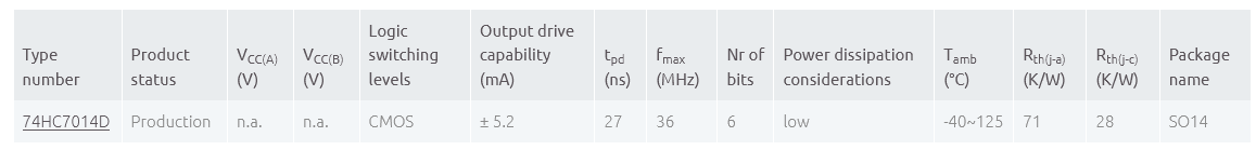

    Триггер Шмитта 74HC7014, на вход подаю меандр 5В 22МГц - на выходе лог.1
    Кто виноват? Я или Шмитт?

    опасаюсь весла по хребту запаял правильно? У нее же ничего нет, чистые буфера

    Сам весла боюсь, но, блин, все правильно: при подаче на вход пальца - на выходе почти меандр 50Гц. Шмитт похоже узкоглазый
    ---------- Сообщение добавлено 14:21 ---------- Предыдущее сообщение было 14:06 ----------
    Запаял вместо него инвертирующего Шмитта - все ОК.

    а вот чисто из любопытства - что было в первом варианте НА ВХОДЕ ТШ? Не теоретически, а прям яйцелохграфом?

    Меандр с кварцевого генератора. И в первом варианте и во втором. Сменился только 74HC7014 на 74HC14. И лыжи уехали.

    Возможно слишком маленький гистерезис у 74hc7014 в 200мВ по сравнения с 1В у 74HC14 при 5 В питания.

    Меандр при контроле осциллографом был почти идеальный, гистерезис в 200мВ по любому бы отрабатывался.

    Имхо. Если выходное сопротивление высокое - то такие проблемы возможны, если выходное сопротивление генератора низкое(50-200 Ом) - то обе микросхемы должны были работать.

    Я грузил выход генератора на 390 Ом, не помогало. Может и больше нагрузку можно было попробовать. Впрочем, интерес уже просто для интереса: плата успешно работает с инверсией и ничего дополнительно грузить не требуется.

    В таких случаях иногда помогает "подтягивающий" резистор на входе элемента к земле или питанию 680-1000ом.
