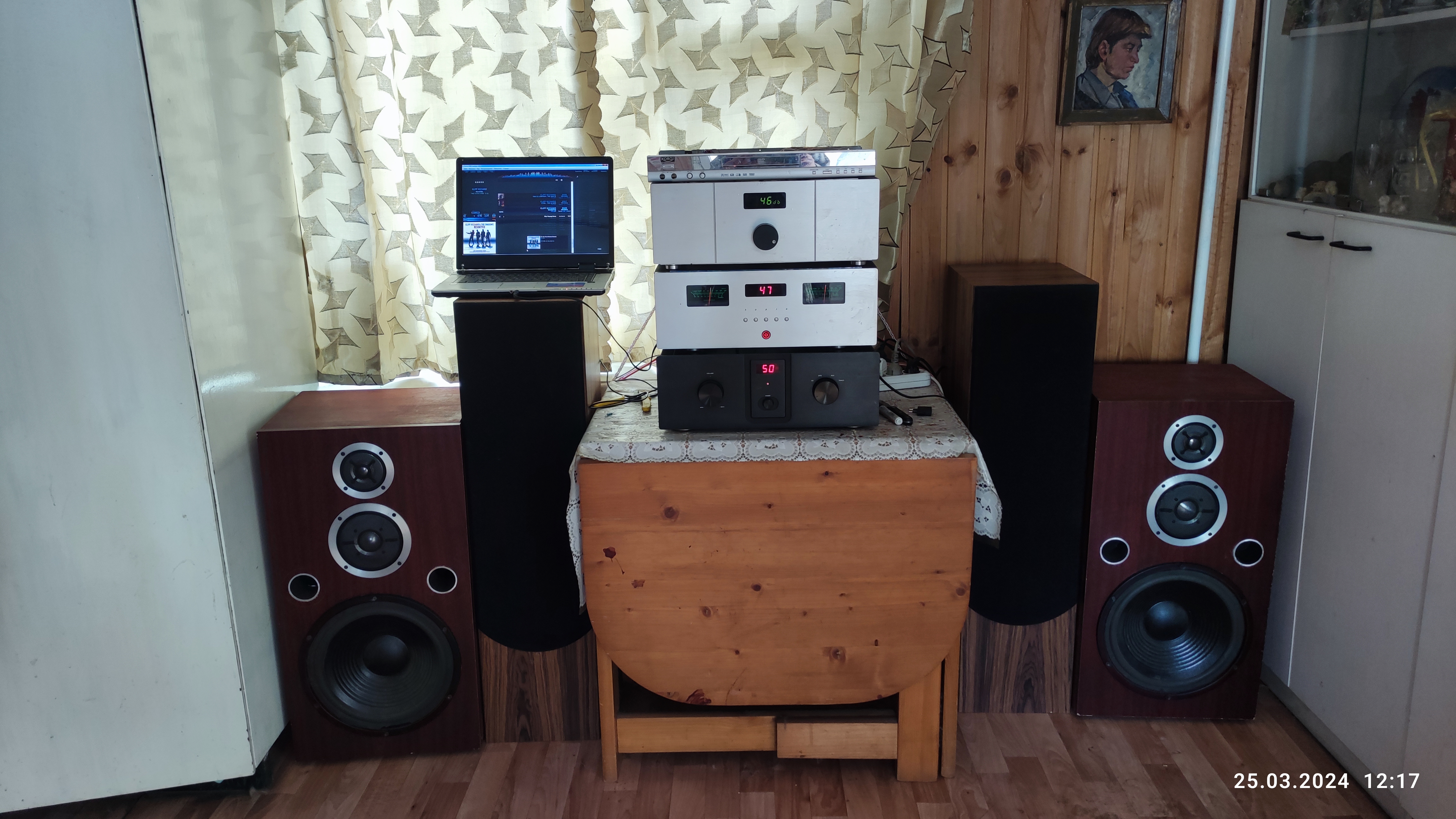

    Ветеран броуновского движения
    13,635
    По умолчанию Re: Многополосные усилители – это реальность (2)
    MAXIM_A, у Вас поканалка на разных стерео усилителях, если правильно помню? Есть проблемы с петлями?
    13.11.2007
    МО Салтыковка
    77
    12,195
    Я делал по разному, и отдельно по УНЧ, и вместе, и по канально.
    Везде при максимальном усилении слышан фон.
    Поэтому, только общая плата на канал спасает!

    Это еще ничего. Когда я в первый раз запустил вместе:
    Плату входа от МиниДСП
    Минишарк
    4 стерео цапа
    7 усилителей
    штук 9 источников питания
    То у меня оно тупо билось током
    Чтобы снизить шумы, разводить питание пришлось экранированным кабелем! Так что по поводу всего на одной плате — чистая правда. Если не брать во внимание фон, а просто измерить параметры, то основная претензия будет к цаповой части и сопряжения. Пока подключен один выход — параметры в норме, а когда все вместе и есть потенциал между корпусами и землями усилителей, то всё ухудшается. Соединение земель звездой не помогает — шнуры не нулевой длины. А еще оно озвучивает включение холодильника и иногда выгорает непредсказуемо.
    Когда повилась эта тема, я чуть чаем не облился — столько гемора предстоит на добровольных началах.
    Mazila, прислушайтесь, не делайте на отдельных модулях. Даже двойное моно не рекомендую. Один корпус, одна земля. Я бы даже раздел входное устройство и встроил бы его в корпус к усилителям, будь такая возможность.

    13.11.2007
    МО Салтыковка
    77
    12,195
    Вот такой вариант заработал неплохо, но очень много проводов...
