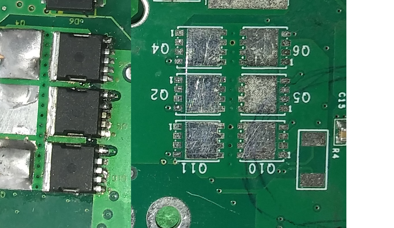

    Приветствую всех.
    Прошу дать совет тех, кто сталкивался с подобным вопросом на практике, что было бы просто шикарно, или тех, кто "в теме".
    Имеем тр-р SQJ500AEP ( первое вложение ), DS - вложение 2, кусок платы ( 4 слоя, толщина меди 105 мкм )под него - вложение 3.
    Вывод тр-ра ( физический размер металла ) 0.41х0,25мм, дорожка на плате от вывода до шины 1.25х1.25мм ( максимально возможный размер, который можно "выжать" ).
    Вопрос:
    возможно ли при таком "раскладе" получить заявленные 30А в стоке ( именно такая задача стоит ) ?
    Ток в нагрузке 16 кГц, частота постоянна, меняется только скважность.
    Проблемы охлаждения опускаем.Заранее благодарен за каждое высказанное мнение.Нажмите на изображение для увеличения.

    Цитата Сообщение от SemSem Посмотреть сообщение
    ...возможно ли при таком "раскладе" получить заявленные 30А в стоке ( именно такая задача стоит ) ?
    Тащемта, неоднократно наблюдал платы питал примерно с такими (и даже больше) токами на таких корпусах и фольге 105 мкм. Однако, подложка корпуса была обычной - не распиленной.
    Кроме того, на площадке стока бывали переходные отверстия штук по 9 - для отвода тока и тепла.

    Проект коллеги: 50A через 3 транзистора.
    благодарю, весьма наглядно, этот вопрос снят

    дорожка управления затвором расположена между полигонами стоков, ток стоков 30 А, частота 20 кГц, расстояние до вывода драйвера управления затвором 30 мм...
    насколько критичны только два 2 мм, указанные на рисунке ?...
    заранее благодарен...
    делай что должно, и будь что будет...
    38,920
    По умолчанию Re: Вопрос по печатной плате
    Не нравится мне не столько то что дорожка гейта рядом с дрейнами, сколько то что до него 3 сантиметра!
    мне тоже не нравится, хотя гейтовый резистор и висит впритык к выводу...., но меньше 21 мм никак не всунуть, только если 4 слоя, чего очень не хотелось бы.....
    но есть еще один.......
    Ну, не думаю, что там мегагерцы нужны. 3 см - вполне допустимо килогерц до 150-ти рабочей. Господа инверторщики ваще, бывало, витой парой от драйвера тащили ко ключам сантиметров 30, правда, частота 12 кГц.
    так и у меня всего-то 20кГц....
    ---------- Сообщение добавлено 19:32 ---------- Предыдущее сообщение было 19:08 ----------
    "витой"...ключевое слово..а у меня оно пока никак не складывается...
