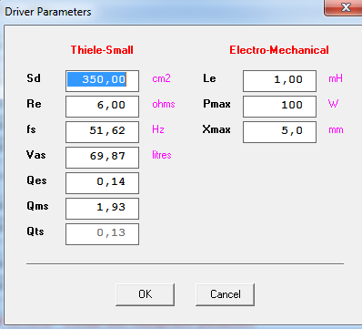

    Прикольно. АЧХ в даташите как правило легко курится по стандарту замера. Обычно это динамика без ничего, поэтому смотрим ту часть где уже не работают Т/С. Хорнресп вам посоветовали чтобы понять что симулирует он лишь поршневой режим. И что его надо бы совмещать и сравнивать при расчётах АО с правой частью даташита. Что забивается в респ? А вот что.

    И если начать двигаться в этом направлении то отвалятся все вопросы.

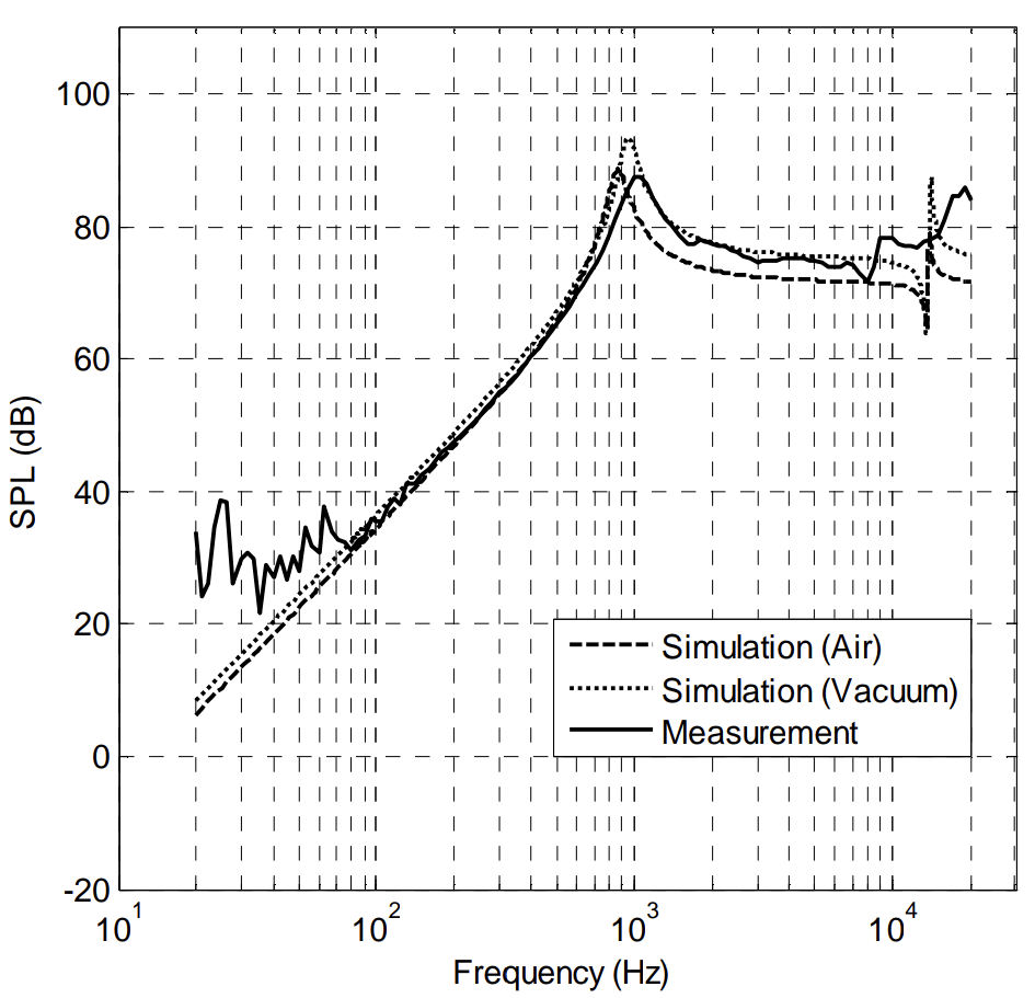

    В том то и дело что симуляция учитывает только поршневой режим, и не учитывает резонансов всех элементов конструкции динамика и т.д., которые отображены в измеренном ачх.

    По умолчанию Re: Выбор динамика, вопросы новичка
    Цитата Сообщение от R6MF49T2 Посмотреть сообщение
    Т/С это что?
    Собственно план таков - взять измеренные ачх, из них вычесть влияние звукового оформления использованного при измерении. По этим данным уже можно сделать осознанный выбор динамиков. Далее опять же симулировать с учётом реальных искажений, а не только идеализированного динамика по параметрам Тиля — Смолла.
    План простой и вам уже подсказан: научитесь работать с симуляторами и дурь из головы вытеснится.
