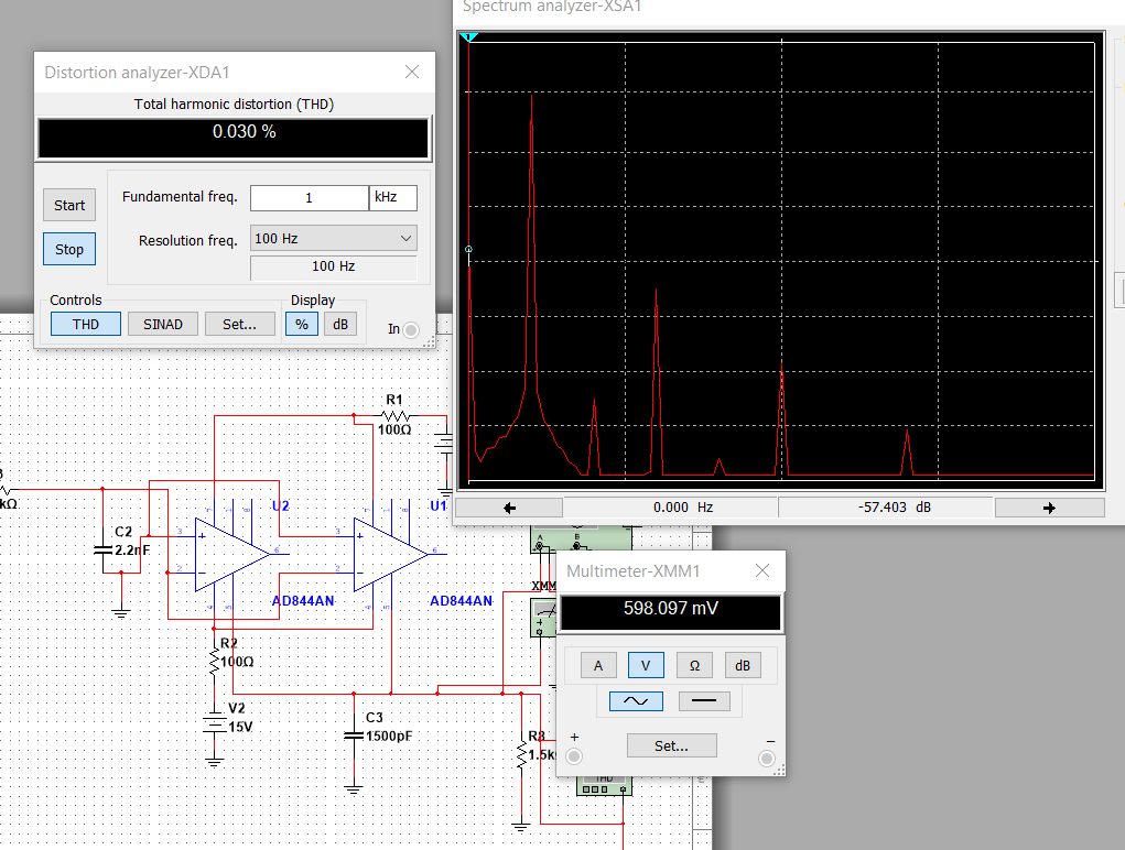

    Не заморачивайся Ad844, пили дальше, педивикию читай. AD844 запретили, потому что афроамериканцы, те , которые в Африке проживают, не понимают, как она работает. Это может их обидеть, поэтому и запретили.
    Взял часть схемы из темы https://forum.vegalab.ru/showthread.php?t=34500 , попробовал симулировать. Может у меня что не так с мультисимом, или модель AD844 такая кривая. Да вроде не замечал то кого, симулировал на много сложнее схемы, но то кого ужаса не видел еще.Нажмите на изображение для увеличения.

    Demac, не понимая в электронике (тем более, что 844 - ТОС, а не стандартный ОУ), любое моделирование не более, чем игрушка. И к реальности не имеет никакого отношения.
    Аватар для Demac
    08.03.2011
    242
    По умолчанию Re: Токовый конвейер Audio GD ACSS
    Serge_L .Ну спорить я не пришел, если бы все знал, не задавал бы вопросов на форуме. Думал что любая схема должна как то заработать в симуляторе, Ну может только сверхвысокочастотные схемы не поддаются моделированию.
    Тут дело такое, что я не спорю. Целая ветка вон про цап Рогова, по отзывам звук интересный. Но чем объясняются ее волшебные свойства. То что она усилитель тока, это ясно. То что у неё высокое быстродействие тоже ясно. Но зачем сверхбыстродействие ЦАПу в котором ограничено всё что выше 20 кгц фильтром.
    Если симулятор нормлаьный (чего о EWB, он-же Мультисим не скажешь), и главное - адекватные модели.
    До первого фильтра, много ВЧ-составляющих в сигнале. Да и после хватает - фильтр не с бесконечным подавлением.

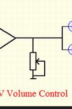

    источник имеет бесконечно большое выходное сопротивление, а приемник- в идеале близкое к нулю, Как Audio GD сделал- да хрен его знает, у них преобразователь довольно примитивный.
    Владимир извиняюсь. Вообще плохо представляю даже как работает преобразователь ток напряжение.
    Но как я понял, выход с токового конвейера можно вообще замкнуть накоротко и ему ни чего не будет. То есть, уровень громкости можно регулировать шунтированием сопротивлением. На входе приемника должно быть, в усилителе. Вот картинки с сайта GD http://www.audio-gd.com/Pro/Headphon....33EN_Tech.htmНажмите на изображение для увеличения.
    ---------- Сообщение добавлено 14:42 ---------- Предыдущее сообщение было 14:23 ----------
    У преобразователя ток/напряжение входное сопротивление должно быть равно нулю.
    А суть конвейера - перенос преобразования в напряжение (на резисторе) на выход.
    Спасибо. Значит сопротивление должно быть как можно меньше, значит можно регулятор громкости сделать шунтированием. Нажмите на изображение для увеличения.
