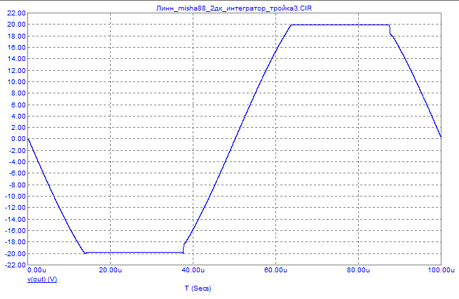

    Выбросы, качество клипа - регулируются усилением входного дифкаскада, симметрия в клипе - резисторами в эмиттере УН и источнике тока УН.
    В полной схеме такой красоты по гармоникам, конечно, не наблюдается. Но, как мне кажется, результат моделирования достойный.
    Дальше попробую упростить схему, не ухудшив при этом результата.

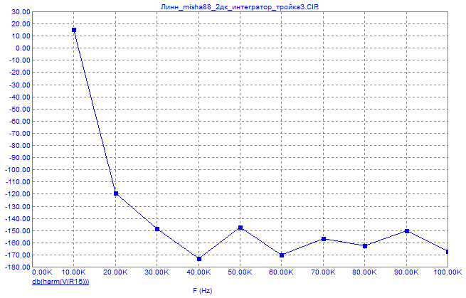

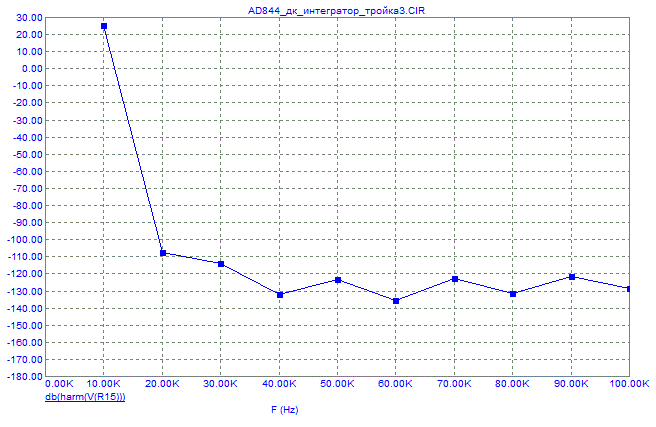

    По умолчанию Re: Маломощная схема с двумя интеграторами
    Частота верхней границы устойчивости ~30 Мег, с ВК как нарисовано в реальности это не заработает.
    Аватар для antonluba
    12.12.2014
    Сочи, Коломна
    1,101

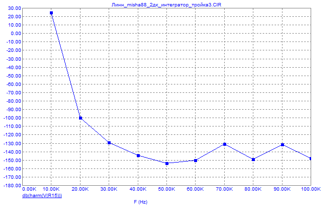

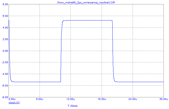

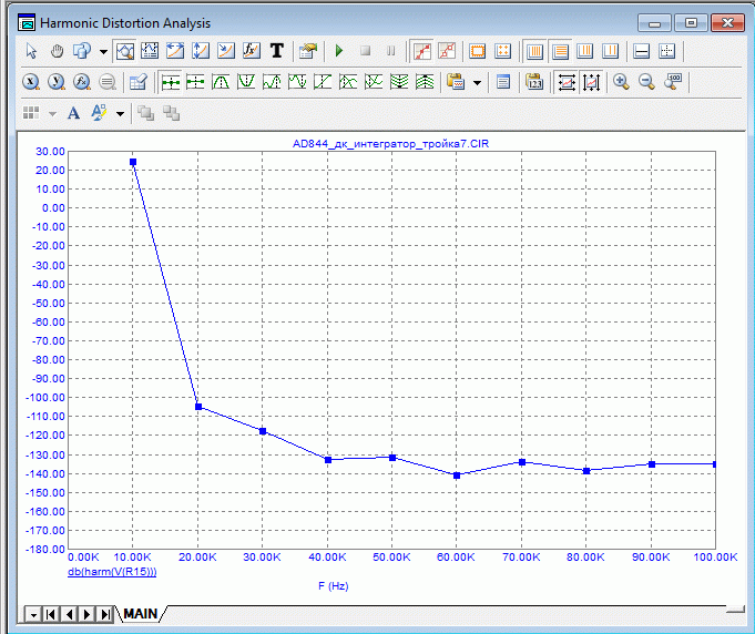

    Догнать по верхней границе до -20дБ нетрудно. Но 3 транзистора явно мало. Остановился на 5. Без конденсатора на входе.
    Клип, прямоугольник, симметрия в модели - отлично. Ток УН 8мА.

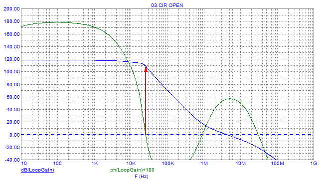

    ---------- Сообщение добавлено 19:08 ---------- Предыдущее сообщение было 14:59 ----------

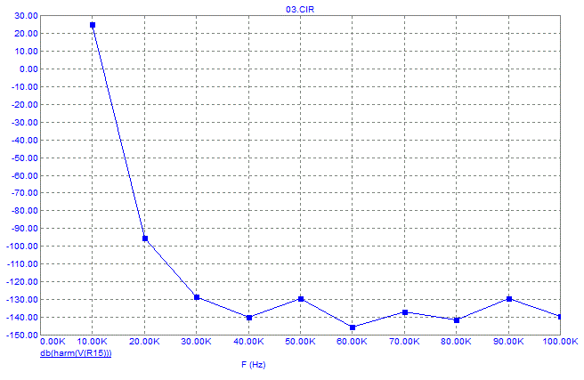

    Подозреваю, что я что-то делаю неправильно. Потому что модель с двумя дифами на рассыпухе при близких или худших параметрах по петлевому и одинаковой картине по прямоугольнику и клипу, показывает на несколько десятков дБ (!) лучший результат по высшим гармоникам.
    Модель AD844 я взял целую. Вероятно, это ошибка. Надо нарисовать ее тоже на рассыпухе и сравнить результат.
    ---------- Сообщение добавлено 19:31 ---------- Предыдущее сообщение было 19:08 ----------
    Напугался. Не на несколько, а на 10дБ
    Последний раз редактировалось antonluba; 22.07.2023 в 11:28.
    Завсегдатай Аватар для BesPav
    01.06.2011
    2,758
    Я не про уровень, а про слишком высокую частоту. Сейчас у вас по уровню -10дБ уже 10 МГц, гораздо лучше.
    Про сам ВК вот здесь подробнее.

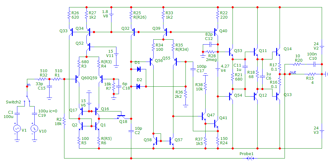

    Завсегдатай Аватар для locki
    03.06.2008
    Москва/Дубна 5/2
    1,212
    вариант вкНажмите на изображение для увеличения.
    "Мой князь - Князь Тишины..."
    01.06.2011
    2,758
    вариант вк
    Не.
    Это аналог одиночного ЭП, просто включённый коллекторами наружу и нагруженный на ИТ в противоположном плече.
    Общее правило, коллектор наружу медленнее эмиттера наружу при прочих ~равных (они, конечно же, не ~равны, но это оговорка для понимающих).

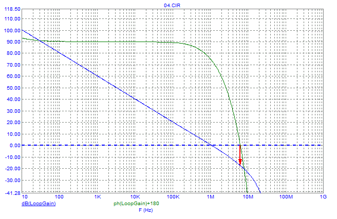

    Проблема в том, что ваша ФАЧХ неверна. У вас две петли ОООС. Внутренняя местная петля охватывающая второй ДК и ВК должна быть подключена ДО пробника, как и все прочие местные коррекции...
    12.12.2014
    Сочи, Коломна
    1,101
    Уже однажды разбирали этот вопрос
    https://forum.vegalab.ru/showthread.php?t=87845
    А если сделать пробник правильно, устойчивость улучшится?
    Петлевое увеличится?
    А Кг уменьшится?

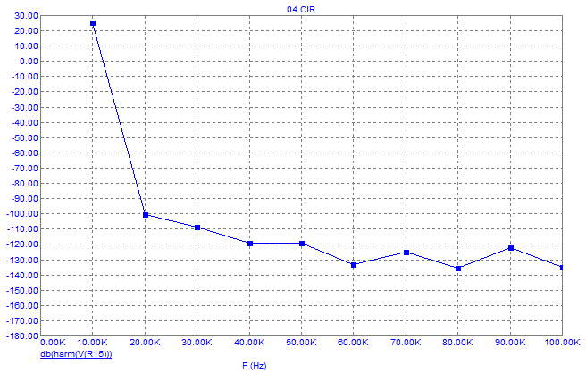

    12.12.2014
    Сочи, Коломна
    1,101

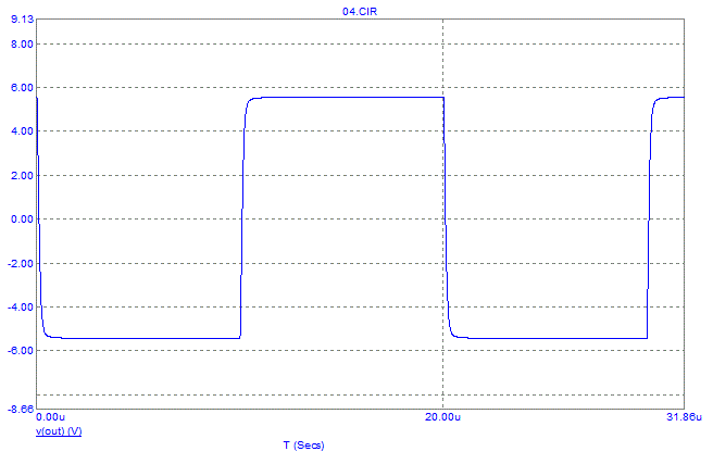

    Та харош
    ---------- Сообщение добавлено 17:25 ---------- Предыдущее сообщение было 17:12 ----------

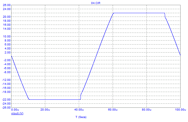

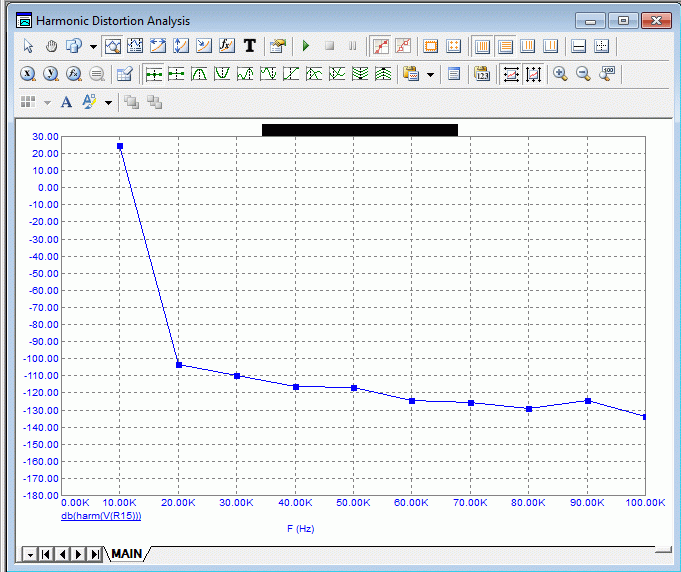

    ---------- Сообщение добавлено 17:28 ---------- Предыдущее сообщение было 17:25 ----------
    А Кг уменьшится?
    Я сам отвечу.
    Устойчивость останется неизменна или улучшится. Петлевое уменьшится, поскольку показывает усиление только части схемы.
    Кг не изменится, поскольку от положения пробника не зависит.
    ---------- Сообщение добавлено 19:19 ---------- Предыдущее сообщение было 17:28 ----------
    Только что-то этот результат уже весьма далек от начального.
    Напрасный расход деталей. Такое можно сделать прикручиванием тройки к изображенному в этой теме схеме ДК и УН из 3-х транзисторов.

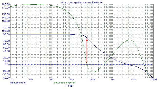

    Цитата Сообщение от Ageres Посмотреть сообщение
    По крайней мере будет понятно чего от схемы ожидать
    Насчет потенциала схемы, я думаю, он есть.

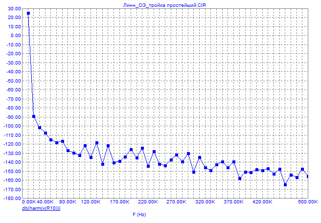

    Интересно, что любая из моделируемых схем в рамках концепции показывает равномерный спад спектра гармоник, что дает надежду на хорошее звучание.
    Если все же отказаться от второго ДК в пользу ОЭ+ОБ+ОК, сохранив при этом идею двух интеграторов и не гнаться за максимальным петлевым усилением, схему можно сильно упростить.
    Например, вариант из 5 транзисторов ДК + 5 транзисторов УН + тройка с двумя парами выходников показывает такое петлевое:
Название:	Линн_ОЭ_тройка простейший_петлевое.GIF
    Кг при этом выглядит так:
Название:	Линн_ОЭ_тройка простейший_Кг.GIF
    При усложнении схемы, с соответствующим подъемом петлевого, Кг снижается, но общая картина сохраняется.
    Я планирую собрать макет по этой простейшей схеме.
    Мой опыт показал, что это не так (если говорить о звуке), но для этого пришлось прослушать разные версии и заняло много времени, вот я всем и советую сэкономить время и деньги и не повторять мой длинный путь, это не стОит экономии нескольких транзисторов. Я вообще не понимаю людей, которые пытаются сэкономить (несмотря на ухудшение звука) на маломощных транзисторах. Даже 10 дополнительных таких транзисторов стОят копейки и 99% стоимости усилителя совсем в других деталях и узлах.
    По модели разница в усилении получается незначительна, частота первого полюса снижается, а зона устойчивости сужается.
    Как я вижу, это все потребует повышенного внимания к разводке платы, поэтому первую итерацию я хочу сделать упрощенной.
    21.02.2006
    1,937
    Я уже выше отмечал, что большая разница по звуку, моделирование это не показывает. Но Ваше право наступать на те же грабли ради нескольких транзисторов.
