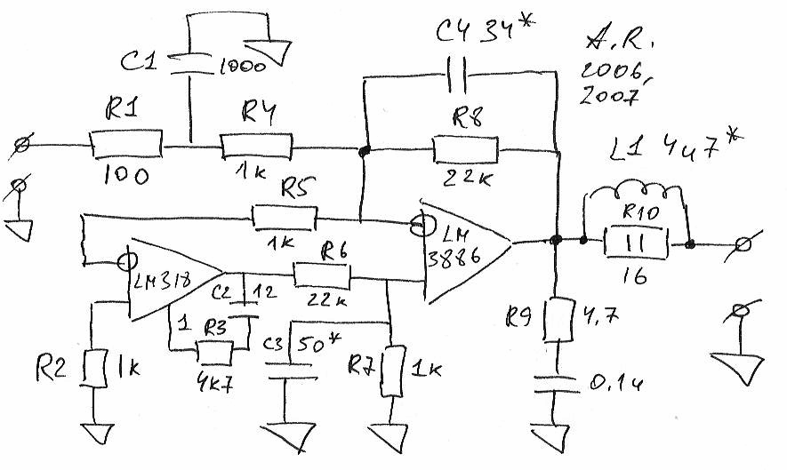

    А я себе сделал вот так. Входное сопротивление низковато, но это было частью ТЗ, источник подключается через ушной буфер. C3 можно бы и не ставить, я его отпаивал без ущерба для стабильности. Оставил просто на всякий случай.
    Очень похоже . Только наверное ООС на ВЧ поменьше будет. Я старался выжать максимум.

    По умолчанию Re: LM318 и LM3886 но не Mauro, по мотивам Yewen-a
    Тут надо в эксплуатации посмотреть. Дело в том, что с форсирующим конденсатором мне форма сигнала ошибки не нравится. (см. прикрепленные файлы). Похоже на звон. Кстати, только что придумалось (спасибо Сергею) поставить диоды из точки суммирования в ноль и из нуля в нее же. И немного уменьшить конденсатор 150пф. Тогда больше шансов всему сооружению не сдохнуть при клиппинге.
    Эти всплески - ошибка из-за выходников в B классе. С увеличением глубины ООС на ВЧ (и не только) полезныё сигнал в этой точке уменьшается, а ошибка (искажения) остаются.
    Форсирующий конденсатор меняет ПХ, поэтому возможно изменение вида сигнала ошибки, он ведь высокочастотный. На звон это не похоже.
    Диоды надо бы поставить, да и входной буфер с фильтром, тогда можно будет уменьшить резисторы ООС в моей схеме.
    Если уменьшить конденсатор на 150pF то потеряем устойчивость (если его поставить меньше 100pF но на ВЧ Ку будет меньше 10, а LM3886 неустойчива при этом усилении, это правда без учёта фазы цепи ООС).

    Эти всплески - ошибка из-за выходников в B классе. С увеличением глубины ООС на ВЧ (и не только) полезныё сигнал в этой точке уменьшается, а ошибка (искажения) остаются. Форсирующий конденсатор меняет ПХ, поэтому возможно изменение вида сигнала ошибки, он ведь высокочастотный.
    Да понятно, в таких частотах трудно о чем-либо судить, но с оторванной 318-й сигнал ошибки имеет форму, прикрепленную ниже. Т.е. паранойя ест поедом на предмет неустойчивости.
    По сигналу в этой точке трудно говорить об учстойчивости. Устойчивость надо смотреть по прямоугольному сигналу с ёмкостной нагрузкой (что я правда ещё не делал), если нет возможности построить АФЧХ.
    На графике без LM318 всплески по абсолютной амплитуде практически такие же как и с ней. Вероятно они происходят из-за разрыва цепи ООС в этих точках либо сильной нелинейности. Чем быстрее усилитель сможет скомпенсировать эти всплески (т.е. чем они визуально более короткие по времни) - тем лучше. Их форма имеет малое значение, если мы знаем АФЧХ нашего усилителя без ООС.
    По любому синтетическому тесту трудно говорить об устойчивости. Для того же теста на ПХ нужен хороший генератор, не валящий фронты и очень хороший осц. Кстати инжекция импульсного сигнала в суммирующую точку тоже применяется, насколько я помню. А какого происхождения этот сигнал, дело уже десятое
    Нелинейность действительно сильная, в качестве модели использовался очень "грязный" усилитель в АБ с THD на 20кГц порядка 0.5% С 318-й он падает до 0.01%, что я считаю вполне адекватным.
    Чем визуально они короче по времени, тем дальше точка отключения ОС, согласен. Но если пичок визуально "провалился" или "умножился", для меня это признак захода фазы в опасные пределы. Впрочем для меня любая ПХ кроме апериодической в аналоговых схемах -- табу. Убеждения такие.
    Но это все не важно. Если у Вас постоянка не плавает, а находится в пределах 1-3 мВ, ЛМ-ка сама по себе не греется и нет прочих признаков возбуждения, то все нормально. Просто я перестраховщик.
    "Инжекция" входного сигнала и так происходит в точку ссумирования ООС, это же инверсное включение. Визуально гораздо понятней на меандре, чем на сигнале искажений, которые изначально непонятно какой формы. Хочу ещё заметить, что симуляция в этом плане плохо совпадает с реальностью, из-за плохой модели LM3886.
    Не, вход при таком тесте заземляется, а в точку суммирования вдуваются прямоугольные импульсы. На выходе при этом -- то, с чем не справилась ОООС, в идеале должен быть только фронт и экспоненциальный спад.
