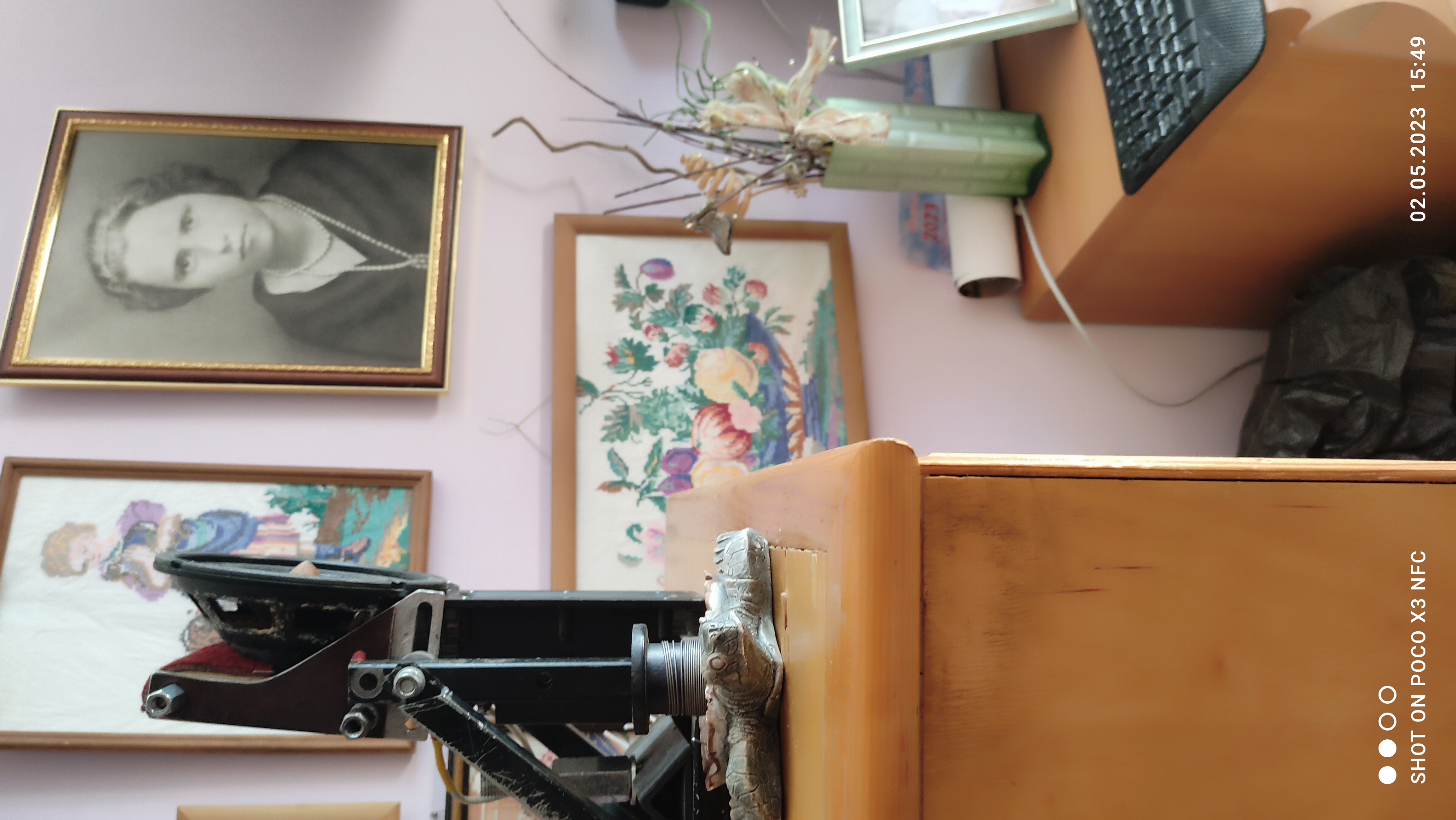

    По умолчанию Re: Фазоминимальные времясогласованные многополосные АС с единообразной переходной х-кой (т.н. фазолинейки)
    Минусы есть. Это боль для эстетов. Ваша передняя панель больше никогда не сможет быть ровной.
    Это да. Нажмите на изображение для увеличения.
