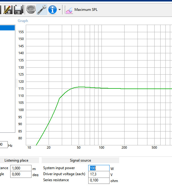

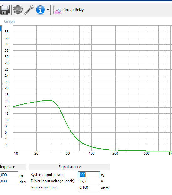

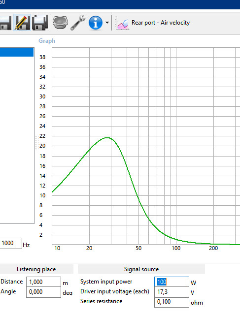

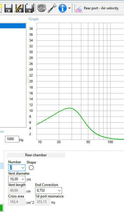

    Но я бы делал лабиринт.
    Но если делать ФИ, то брать 2 трубы диаметром 10см!
ID:	434276 Это всё при тех же 100Вт.

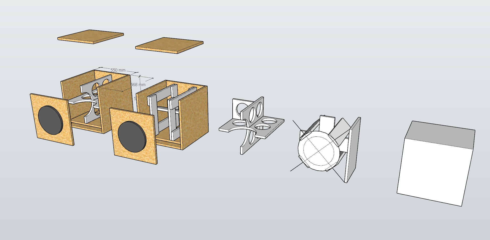

    не гонюсь, планирую щелевой фи...

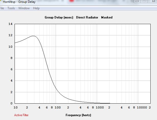

Название:	Снимок ЗЯ 300ГДН.JPG
Название:	Снимок ЗЯ 300ГДН 2.JPG
ID:	434287 ЗЯ 80 литров второй справа. Если ещё слева резануть, то время увеличиваешь. Это 2,83в

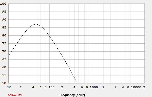

    В общем запустил старый комп с вин7, басбокс встал, получилась такая картина, справа даташит, слева мое измерение...
    Теперь буду думать над оформлением...
