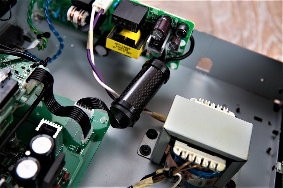

    Привет!
    Решил провести небольшую модернизацию сетевого проигрывателя Pioneer N-30AE. А точнее заменить в нем ЦАП. Стоит там AK4452 - хочу поставить ES9038.
    В принципе ничего сложного там нет, один снимается, другой подключается по I2S.
    Загвоздка в том, что родной цап получает питание через основную плату, а мне надо поставить трансформатор отдельно на аналоговую и цифровую части.
    Вот и подошел к главному. У пионера есть старшие братья, сделаные под копирку - Onkyo. NS-6130 вообще практически ничем от моего не отличается. А вот NS-6170 сделан как раз с более грамотным цапом с отдельным под него питанием. Так вот - блоки питания у них одинаковые за исключением одной мелкой пакости - на моем нотсутствуют элементы для коммутируемого после включения питания на транс цапа.
    Как я не пытался найти схему блока питания этих моделей, потерпел фиаско.
    Мож кто поделится схемой (не за спасибо конечно), а лучше доделает мой БП в Москве?Нажмите на изображение для увеличения.

    ---------- Сообщение добавлено 16:31 ---------- Предыдущее сообщение было 14:34 ----------
    По моим изысканиям и сравниваниям схем получилось, что надо допаять:
    1 реле
    1 диод
    2 индуктивности
    4 конденсатора
    4 транзистора
    8 резисторов
    Итого 20 элементов)
    Был бы SM, справился бы сам

    В общем первый цап оказался бракованный, а вот второй вполне себе хорошо играет. Поставил сдвоенный pcm1794a. Теперь осталось доделать блок питания. Никто не сможет? Я б и сам допаял, но схемы вообще не нашел.
    24.01.2022
    6
    По умолчанию Re: Модернизация БП Pioneer N-30AE
    В общем спасибо всем, кто помог с решением данного вопроса. А таких тупо НЕТ.
    Мало того, мое предыдущее сообщение вообще модераторы стерли.
    Сам решил. Покурил схему от другой, более старой модели N-50A. По аналогии подобрал нужные мне детали и запаял.
    Конечно паять 4 резистора, транзистор, диод и конденсатор на площади под лупой 8 на 8 мм то еще занятие. Но я справился.

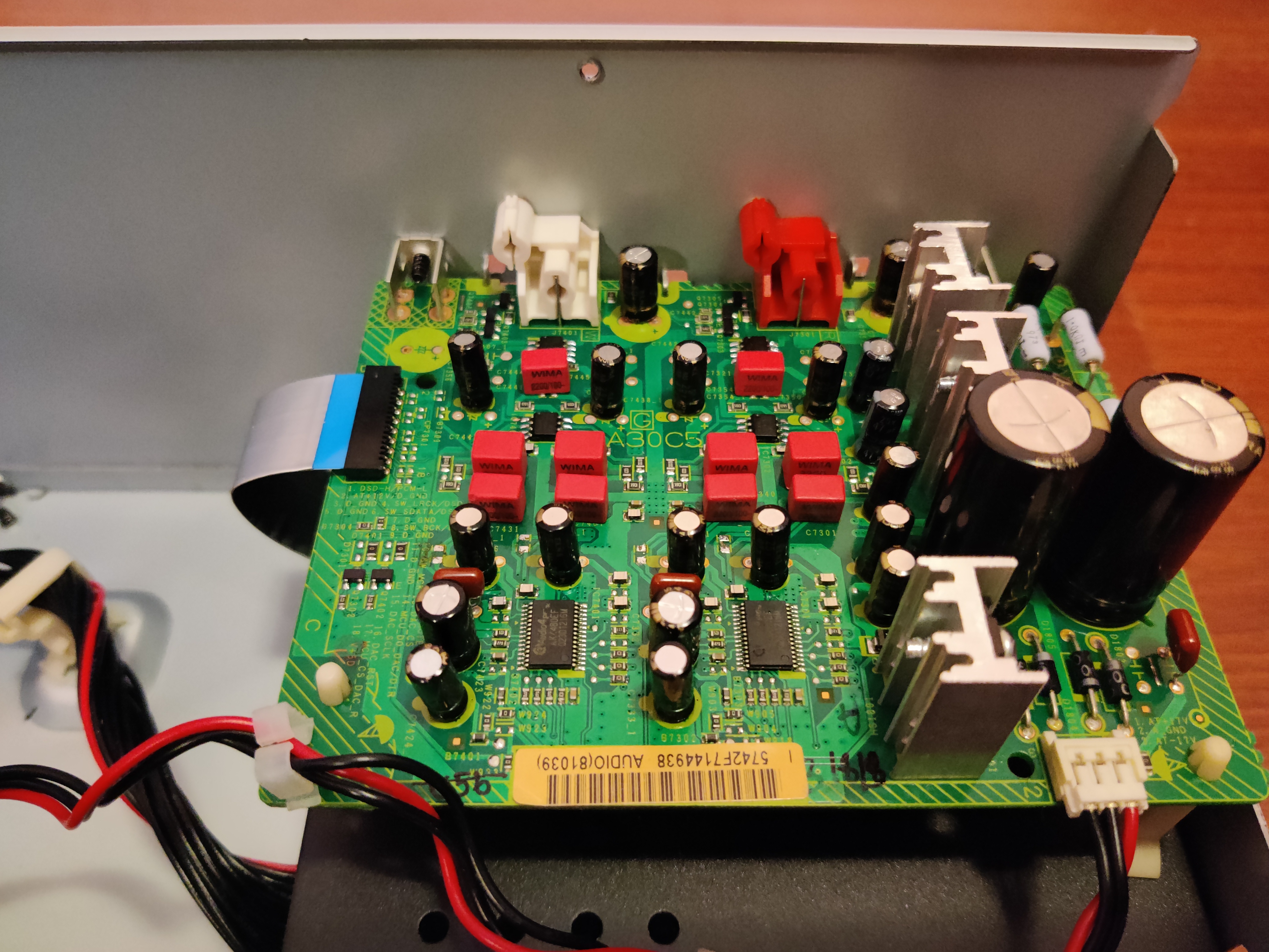

    Недавно продолжил издеваться над техникой пионер. На сей раз под нож пошел недавно прикупленный SACD плеер PD-50.
    В цапе, который также отдельно расположенный на свой плате инженерами пио, были поменяны операционники с 5532 на опа2134, заменяны все электролиты на элна начального аудиофильского уровня, большие в питании аналога были поменяны с 2200мкф на 3300мкф, ну и как вишенка смд кондеры панасоник были поменяны на вимовские фкп2. Осталось еще махнуть 4 кондера. мьют ключи трогать не стал. Звук конечно стал побогаче.Нажмите на изображение для увеличения.
