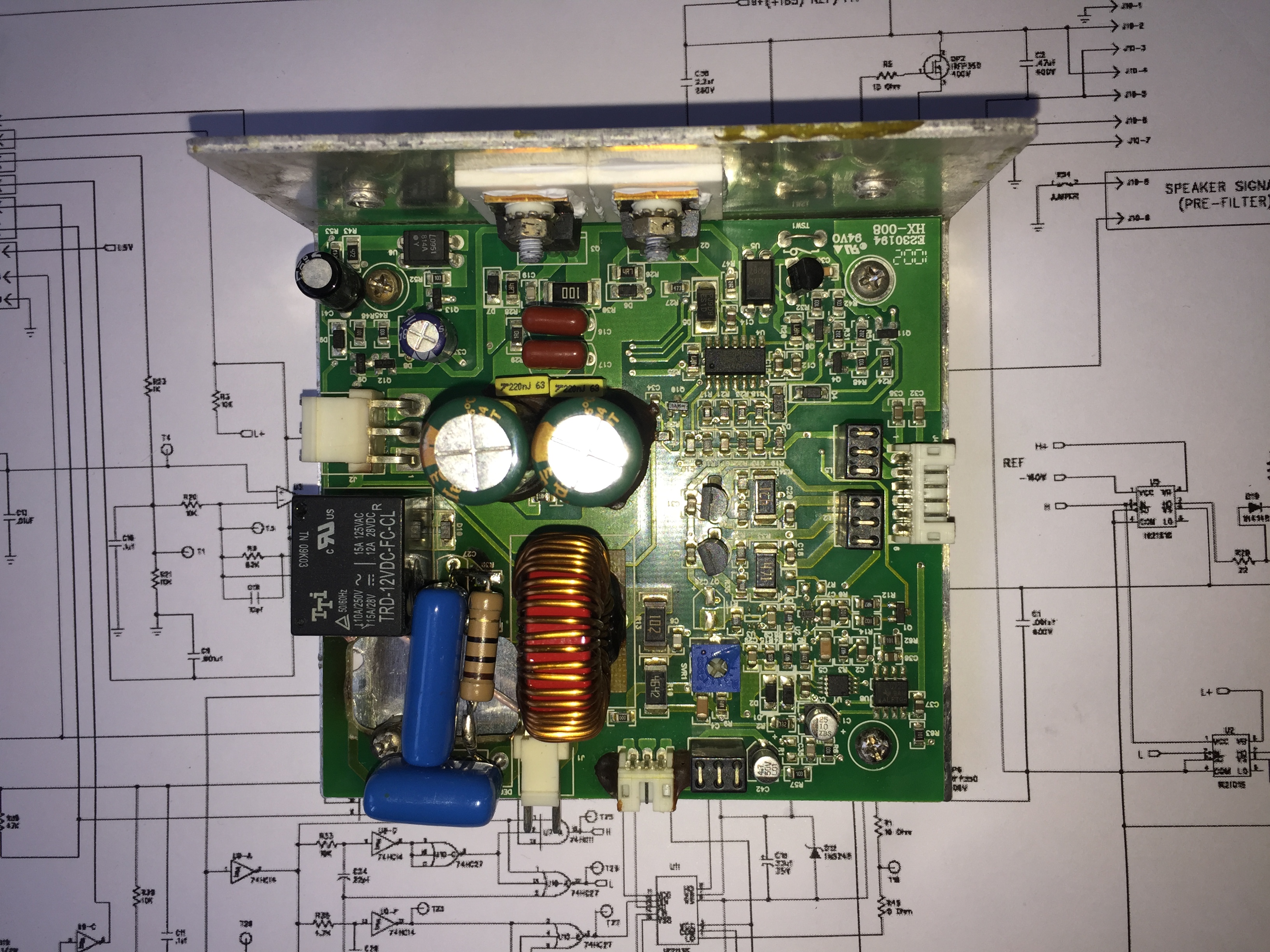

    Всем доброго времени суток,
    Не так давно купил данный сабик( б.у). При большой громкости сабик на сотые доли секунды отключается и с ударам в динамике снова включается, тоже самое если бы при включеном сабе подключать входы от ресивера.
    После вскрытия обнаружил высохшие конденсаторы в усилителе, причем они именно высохли, скорее всего от конструкции.
    Усилитель расположен в алюминиевом корпусе который довольно сильно греется без отвода тепла.
    Номинал кондеров 220MF 100V.
    Нужно ли увеличивать номинал кондесаторов или поставить штатные?

    02.05.2006
    Нижний Новгород
    286
    По умолчанию Re: velodyne cht-10q Усилитель
    схема не от этого саба
    Электролиты, похоже, на самом деле потекли. Менять только на Low ESR 105*, например Rubycon ZL. По емкости - максимальная для данного диаметра. Шунтировать керамикой надо обязательно, SMD 1812 0.1 - 0.47uF 100V X7R прямо на ноги электролитов, по размеру как раз встанет.
    Это не шунт ?
    В чипе нашел только ECAP (К50-35), 220 мкФ, 100 В Jamicon
    Последний раз редактировалось Muxei; 11.02.2015 в 15:25.
    02.05.2006
    Нижний Новгород
    286
    Если С22 и С23 шунтируют электролиты, значит - шунт.
    Если это обычные general purpose на 85*, то результат будет аналогичный имеющемуся. Керамику ставить в любом случае.
    При замене электролитов на большую емкость не забывать, что конденсаторы будут длиннее и могут не влезть по высоте. Диаметр брать как у старых. Вольтаж не занижать!

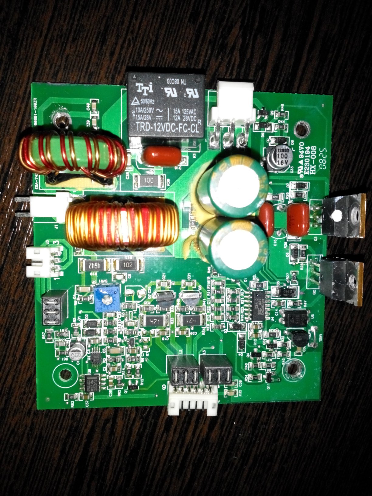

    Аватар для Muxei
    12.01.2015
    Лобня
    10

    Возможно мне больше повезло чем этим "счастливчикам" которые вовремя не заметили высохшие кондеры.
    Такая проблема наблюдалась на старой версии платы, у меня же более новая.
    02.05.2006
    Нижний Новгород
    286
    Повезло, без всякого сомнения, больше, так как пока еще есть шанс удавить проблему в зародыше. Но отличия в ревизиях плат, в данном случае, не влияют на дефект. Если бы процесс был запущен, то результат был бы такой же как и на более ранней ревизии.
    В источнике питания, наверняка, ситуация не лучше. Скорее всего, по силовому питанию из БП прет импульсная помеха большой амплитуды, которая и кипятит эти две банки по питанию на плате усилителя. По мере деградации параметров конденсаторов уровень помехи будет увеличиваться и начнется выгорание других компонентов. Причина общая - применение неподходящих и/или некачественных электролитов и недостаточное шунтирование по ВЧ.
    Могу с уверенностью сказать, что блок питания тоже импульсный и электролиты в нем тоже помирают.

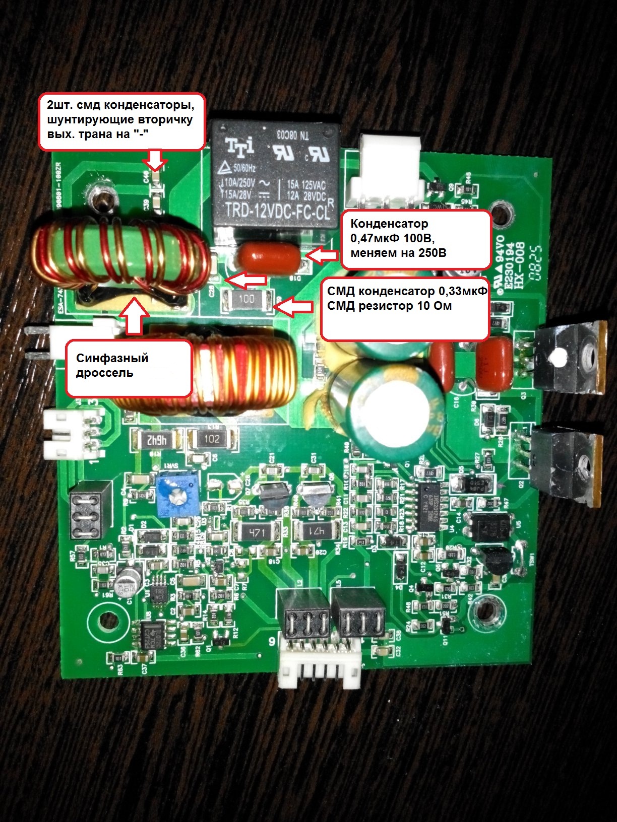

    Сегодня отремонтировал в Velodyne CHT-8Q усилитель DEQ-742 AMP Rev0.1
    У этого семейства CHT-8_10_12_15Q болезнь - пробивает 0,47мкФ 100В на выходе, параллельно цобель горит из 10 Ом и 0,33мкФ. Появляется постоянка на выходе и как следствие горят дорожки от реле к выходному трансформатору. Горят дорожки хорошо - дыра в плате сквозная.
    Отличие от даташитного варианта усилителя на IRS20124S, то что на выходе стоит дополнительный синфазный дроссель выходной трансформатор на ферритовом кольце с Ктр=1. Это защита от постоянки при аварии усилителя и динамик не страдает. Прочие радиоэлементы тоже остаются целыми.
    Для ремонта требуется удалить синфазный дроссель выходной трансформатор, конденсатор 0,47мкФ 100В, цобель из 10 Ом и 0,33мкФ, две смд керамики, шунтирующие вторичную обмотку на "-".
    Затем расширить отверстие до не горелого стеклотекстолита, промыть плату, установить три детальки (ставил конденсаторы на 250В) и перемычки от реле до "+" клеммы динамика и от "-" до "-" клеммы динамика. Синфазный дроссель Выходной трансформатор не поставил, во-первых для проверки он не нужен, во-вторых - лимит выделенного времени кончился.

    11.09.2009
    3,975
    А как выхожной трансформатор передаёт постоянный ток или хотя бы 100Гц?
    Завсегдатай Аватар для uriy61
    02.07.2013
    2,218
    Щас по памяти вспомню еще раз как оно включено. Ага - синфазный дроссель. Спасибо. Исправлю в сообщении.
