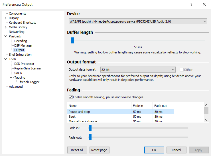

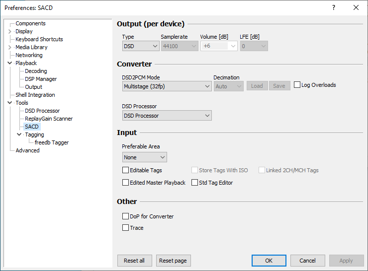

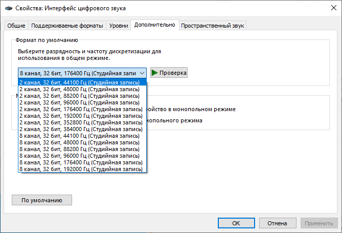

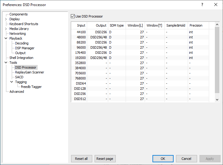

    Скрины для иллюстрации.
    Отображение режимов вывода в звуковых устройствах:
    Скрины настройки foobar плеера с wasapi драйвером (asio драйвер uac2 в win10 формально не поддерживает) для вывода DSD бит-стрима:
