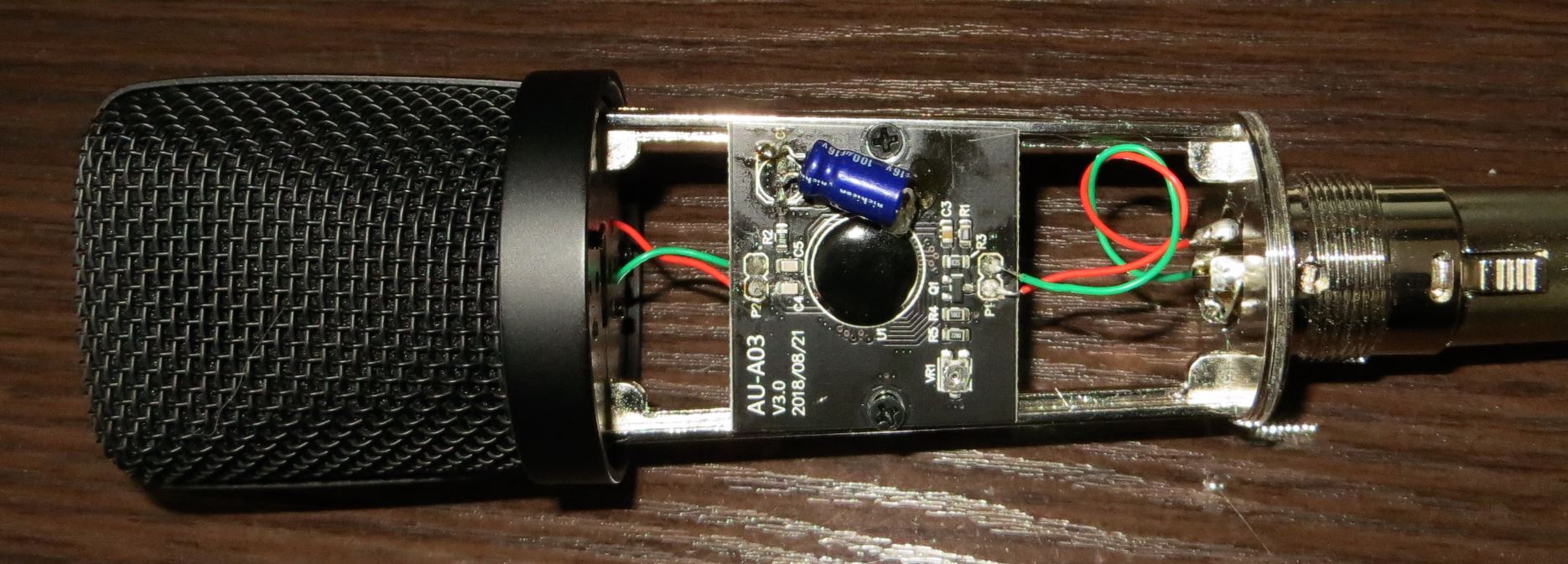

    Прикупил тут для экспериментов и для донора для корпуса
    Микрофон Maono AU-A03T . Электретный капсюль 16 мм, без транзистора в капсюле.
    Требует фантомного питания. С внешней звуковой картой AlctronXU-2mkII получил шум =-102дБ. Собственный шум в районе 12-14 дБ.
    Разборка электретного конденсаторного микрофона Maono AU-A03T и тестовый аудиоролик.

    Maono AU-A03T 01 03 2022.wav

    Переделка электретного конденсаторного микрофона Maono AU-A03T на электретный капсюль 1 дюйм.
    Сперва - всё таки ошибся -штатно установлен электретный капсюль 16 мм С ТРАНЗИСТОРОМ внутри. Рассмотрел только на фото.

    Сперва попробовал 1 дюймовый капсюль поставить в стоковом состоянии -как купил. Микрофон заработал, но уровень сигнала был крайне низким, соответственно показатель сигнал/шум - выдал плохие параметры.
Название:	1 дюймовый электретный Комби-3Т 12.JPG
    Поэму выломал транзистор из капсюля 6 мм - с SMD транзистором и припаял
Название:	Maono AU-A03T   7  01 03 2022.JPG
Название:	Maono AU-A03T   8  01 03 2022.JPG
    Держатель для капсюля подходит от ВМ-800 подобных электретных микрофонов - выламывается внутренний электретный капсюль и вставляется одно дюймовый - входит с натягом - видать сразу конструкторы предусмотрели такой вариант апгрейда.
Название:	Maono AU-A03T   6  01 03 2022.JPG
Название:	Maono AU-A03T   11  01 03 2022.JPG
Название:	Maono AU-A03T   10  01 03 2022.JPG
    Ролик звука до апгрейда(был вложен выше).
    И вот ролик после апгрейда
    Maono AU-A03T- переделка на капсюль 1 дюйм 01 03 2022.wav
    Единственный момент - сигнал получился великоват - на внешней звуковой карте усиление стоит на самой первой позиции - и то бы уменьшил бы ещё уровень на треть.
    Шум получился меньше - и это связано с капсюлем - в процессе переделки пару раз перепаивал штатный и однодюмовый капсюль - у одно дюймового капсюля получился шум меньше. Также поставил посеребренные провода в тефлоновой изоляции вмест довольно дешевых с почерневшими жилками в ПВХ изоляции. По шуму получился на уровне микрофона по схеме FIN с капсюлем 34 мм с поляризацией. - Собственные шумы в районе 6-8 дБ, общие по уровню = - 108-110 дБ. То есть по шумам получил улучшение... По качеству тоже есть слышимый эффект.
    Всем удачи и весеннего настроения...... не смотря ни на что - то что сейчас творится довольно пессимистично.

    Решил измерить параметры конденсатора в микрофоне Maono AU-A03T.
    Параметры очень разочаровали - поставил НИЧИКОН на 100 мкф на 16 вольт - на конденсаторе напряжение 6,28 вольта - реальное.
Название:	Maono AU-A03T   3  01 03 2022.JPG
Название:	Maono AU-A03T   18  01 04 2022.JPG
    замена конденсатора
Название:	Maono AU-A03T   16  01 04 2022.JPG
Название:	Maono AU-A03T   19  01 04 2022.JPG
    Тестовый аудио ролик микрофона Maono AU-A03T, после замены капсюля на электретный капсюль 1 дюйм и замена конденсатора 47 мкф 16 вольт на конденсатор НИЧИКОН 100 мкф на 16 вольт. Запись внешнюю USB звуковая карта AlctronXU-2mkII с фантомным питание +48 вольт (на моей карте реальное значение равно +38 вольт - заводская установка, чтобы питать микрофоны с более низким потребным напряжением фантомного питания).
    https://disk.yandex.ru/d/2R3IhBdgQjyuPg
    Капсюль то очень неплохо играет. Сравните звук этого капсюля с ЛУЧШИМ пред усилителем для компьютерного входа Комби-3T , где применяется фантомное питание +5 вольт ...... А на предыдущем ролике питание +38 вольт.
Название:	1 дюймовый электретный Комби-3Т 1.JPG
Название:	1 дюймовый электретный Комби-3Т 10.JPG
    https://disk.yandex.ru/d/tNSmVZ5VFbu4Rw
