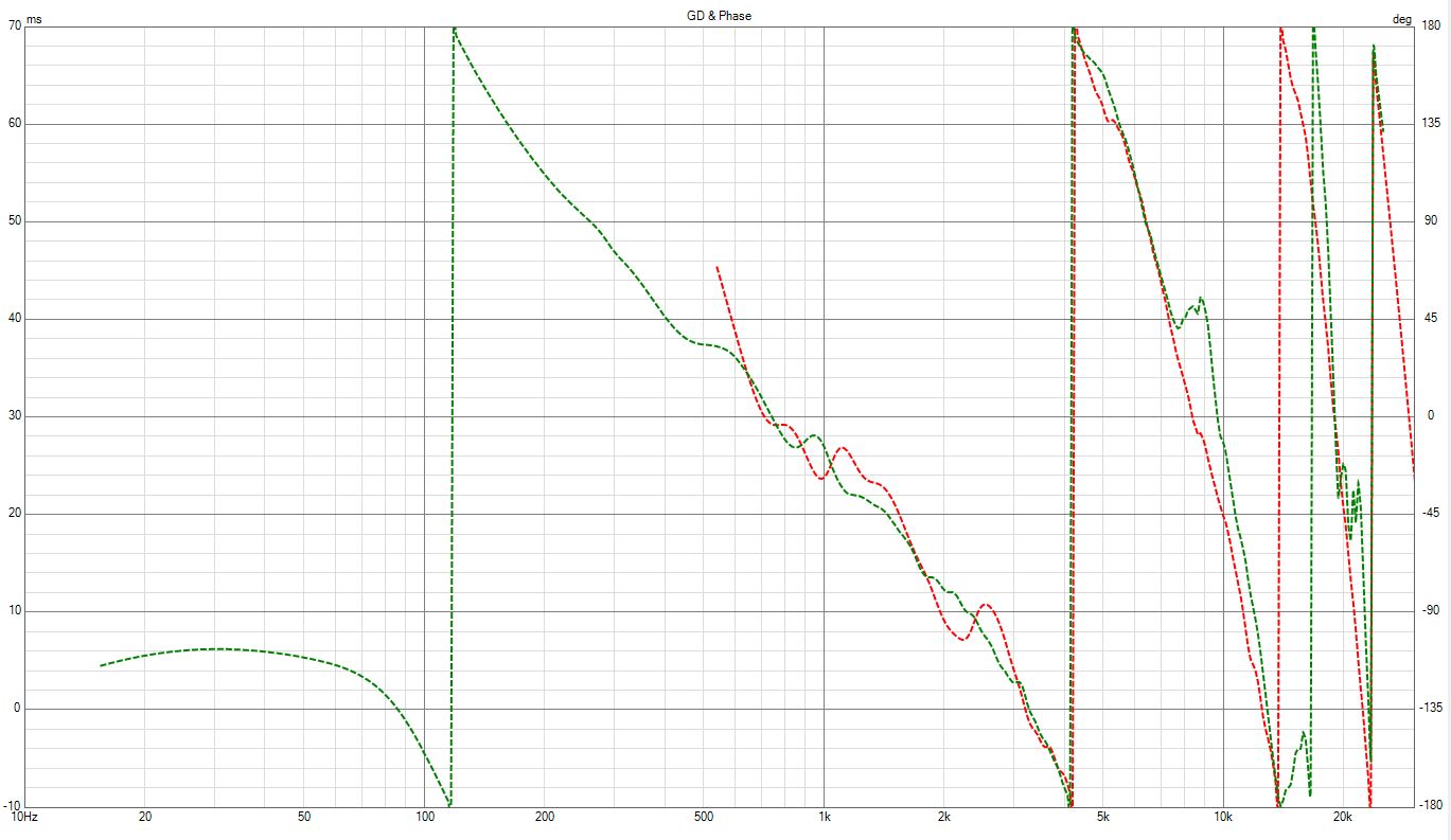

    Второй вопрос – не идеальное совпадение фаз, надо ли пытаться добиться лучшего результата? Но тогда портиться АЧХ. Инвертирование показывает не плохое вычитание.

    Цитата Сообщение от gaga Посмотреть сообщение
    Дык у меня смещено по Z. Фазу выравниваешь, АЧХ сильно проседает
    Дык, смещать нужно от той плоскости, в которой находятся монтажные плоскости динамиков. Из-за механической коррекции 5 градусов (в пересчете в мм это будет 4,7мм), если верить приведенному графику, АЧХ изменится в пределах 0.5дБ.
    Вроде фаза получше, но писчь сильно придавился и раздел до 5кгц повысился и ямка на 9 кгц
    Из-за смещения пищалки на 5мм назад?

    Сначала нужно выяснить, каким образом смещается частота раздела почти на октаву вверх из-за незначительной механической корректировки фазы. Это принципиально.

    Металист,
    Нет, это я фильтры тоже тронул, только смещение на 5мм назад фазы не подравняло.
    Не могли бы вы пояснить, на основе чего вы решили, что писчь надо на 5 мм назад задвинуть?
    Последний раз редактировалось gaga; 18.06.2022 в 23:31.
    Металист
    По умолчанию Re: Пробую корректировать бафлстеп
    На основе ваших графиков.
    ---------- Сообщение добавлено 22:13 ---------- Предыдущее сообщение было 22:11 ----------
    Значит, либо что-то не так делаете, либо что-то с измерениями. Чудес не бывает.

    Металист,
    С фазой более менее разобрался. Спасибо
