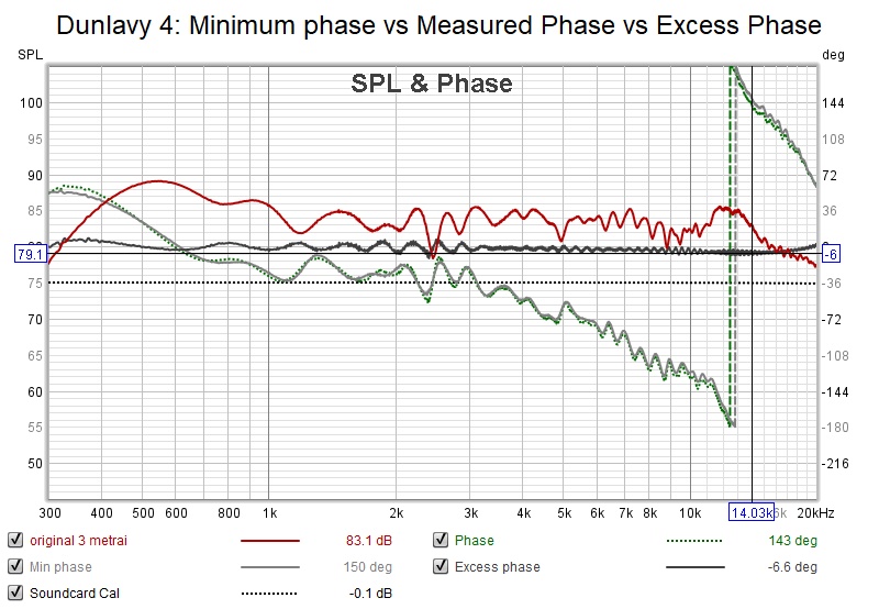

    Вопрос действительно важный. Я в свое время тупо мерил линейку микрофонов, от 1/8 до 1", устанавливая их точно в то же самое место с погрешностью не больше 0.5 мм до положения мембраны, и сравнивал ФЧХ. Гильберт считался численно, частота дискретизации 102.4 кГц, полоса 40 кГц. К сожалению, все первичные результаты скорее всего потерялись на развалившейся фирме, но вот эти цифры я тогда запомнил, т.к. они существенны. Возможных объяснений расхождений три: первое, это то, что у нас Гильберт считался не совсем правильно, например, из-за захвата куска спада АЧХ фильтра антиналожений, второе - у вас капсюль имеет лучший импульсный отклик, чем те, что я мерил (bruel, LD, RFT и таганрогские), и третье - в программе измерений ФЧХ сама мерится при помощи Гильберта, этим страдает LMS.

    REW измеряет скользящим тоном (методу разработал Анджело Фарина в начале 2000-ых). Но есть вопросы по вычислению и автоматической компенсации задержки сигнала. В мануале пишется, что задержка вычисляется с помощью кросс-корреляции и минимальной фазы Надо б почитать как это делается (мож кто сталкивался ?)
    Set t=0 from delay estimate will use cross-correlation with a minimum phase version of the impulse to estimate and remove any time delay.
    https://www.roomeqwizard.com/help/he...surements.html
    Возможно, дело кроется в автоматическом вычислении задержки сигнала. В принципе, это, наверное, как-то может объяснить хорошее соответствие в ВЧ области замеренной и минимальной фазы.
    Но это только одна часть вопроса об неминимальнофазовости дифракции. Вторая часть вопроса - дифракция в СЧ области, обусловленная самой акустической системой. Если дифракция и в самом деле обуславливает неминимальнофазовость ФЧХ, то ФЧХ измеренная в связке акустика+микрофон в СЧ диапазоне тоже должна иметь отклонения от минимальной фазы из-за дифракции на корпусе самой акустики.
    В принципе, замеряя ФЧХ\АЧХ связки микрофон+акустика мы можем проверить соответствие/несоответствие замеренной и минимальной фазы даже не зная АЧХ\ФЧХ микрофона.
