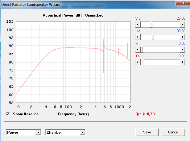

    Товарищи, подскажите возможно у кого был опыт использования Scan Speak 21w/8555, какой объем ЗЯ показал себя хорошо?
    Расчеты показывают 25 л будет хорошо...
    В действующей АС стоит пара Seas E0042 в ЗЯ, хочу добавить низа, в наличии имеются 21w/8555.
    На выставке слушал акустику Георгия, уж очень понравился её быстрый бас, там как раз динамики были 21w/8555.

    По умолчанию Re: Объем ЗЯ для Scan Speak 21w/8555
    34 литра. Qtc=0,7
    ---------- Сообщение добавлено 20:59 ---------- Предыдущее сообщение было 20:57 ----------
    25 литров. Qtc=0,79
    Я ставил в 35 литров.
    Но "быстрый бас" - это не только ЗЯ, но и первыйакустический порядок на НЧ и СЧ без подреза снизу.
    Получится 50Гц по -3 - не очень здорово.
    8555-01 в ФИ, а 8555-10 больше в ЗЯ. Что больше нравится. ФИ с 55-01 - более низкий бас - можно в 30 литрах получить 35Гц, можно и больше, но я бы не стал ниже тянуть.
    55-10 в ЗЯ - 45Гц в 35 литрах. ЗЯ не все любят, а ФИ почти все.
    Можно и в 35 - будет extended bass.
