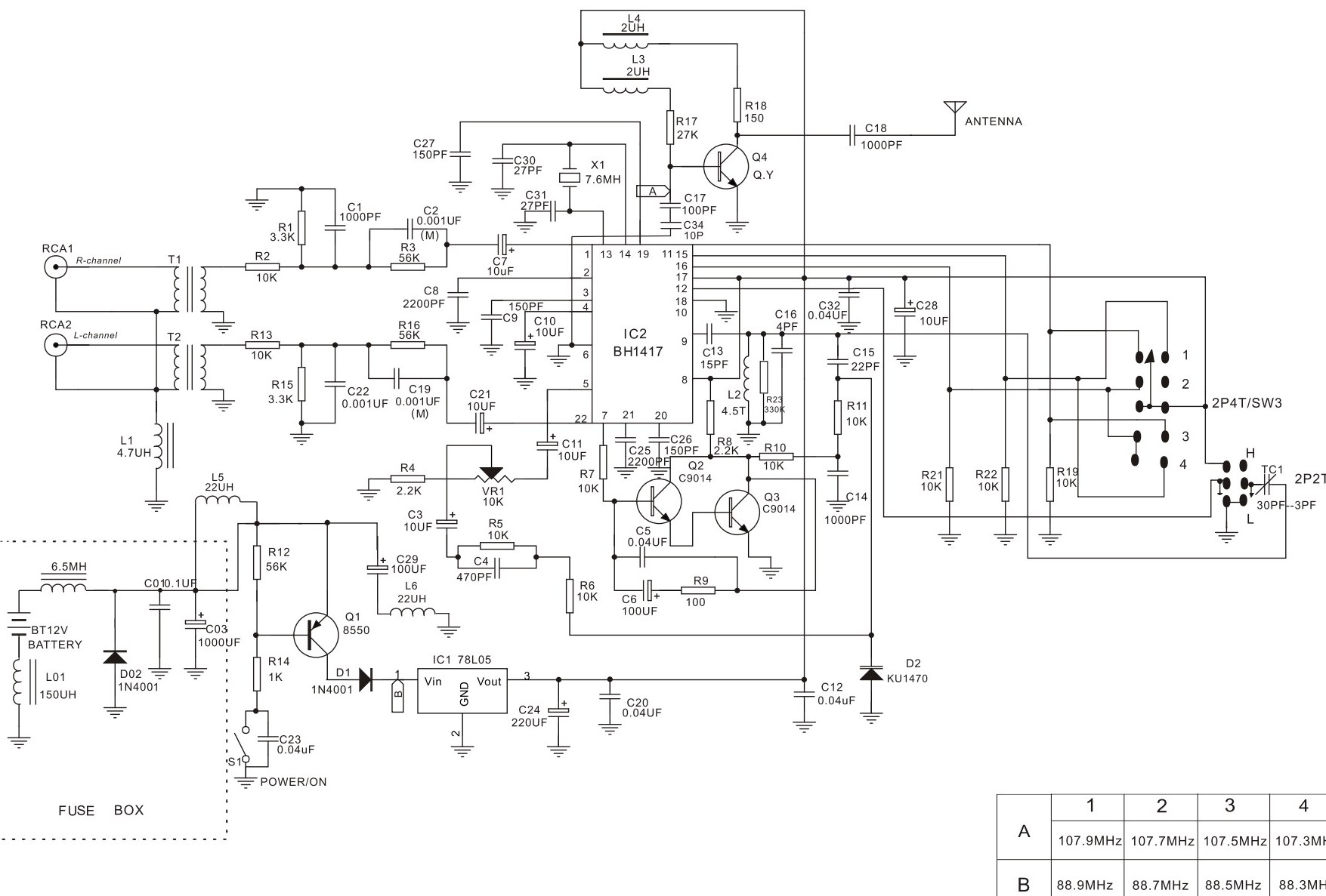

Тема: Подключаем FM modulator к штатному магнитофону правильно
    Аватар для VPisarev
    31.12.2021
    Брест - Иркутск
    183
    Улыбка Подключаем FM modulator к штатному магнитофону правильно

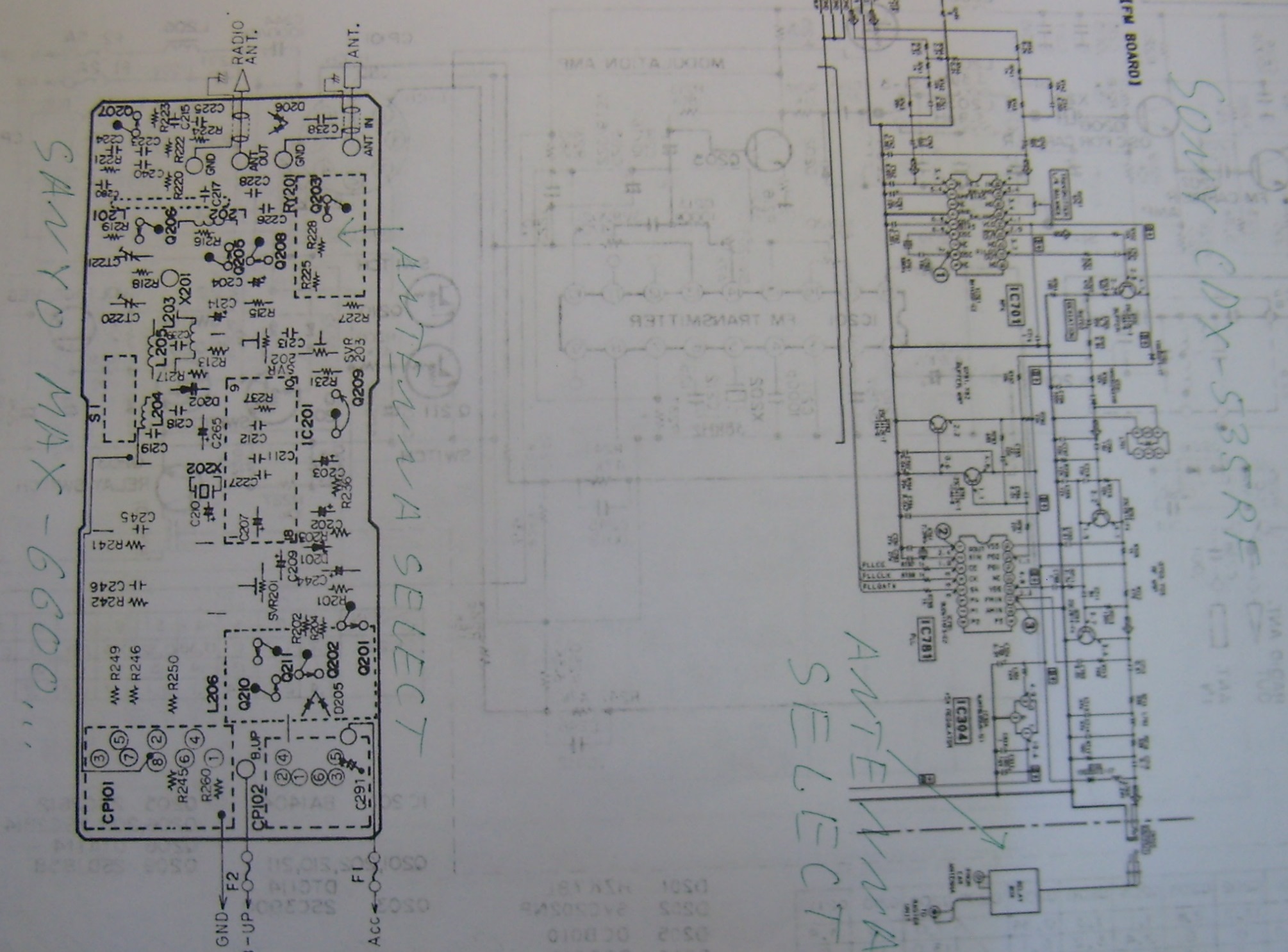

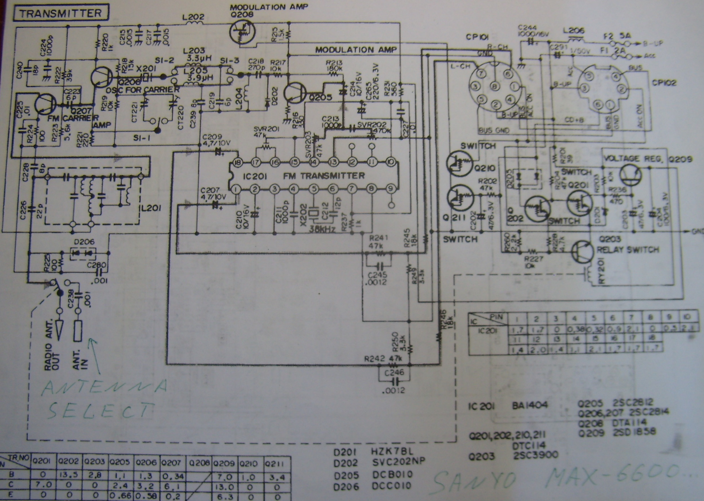

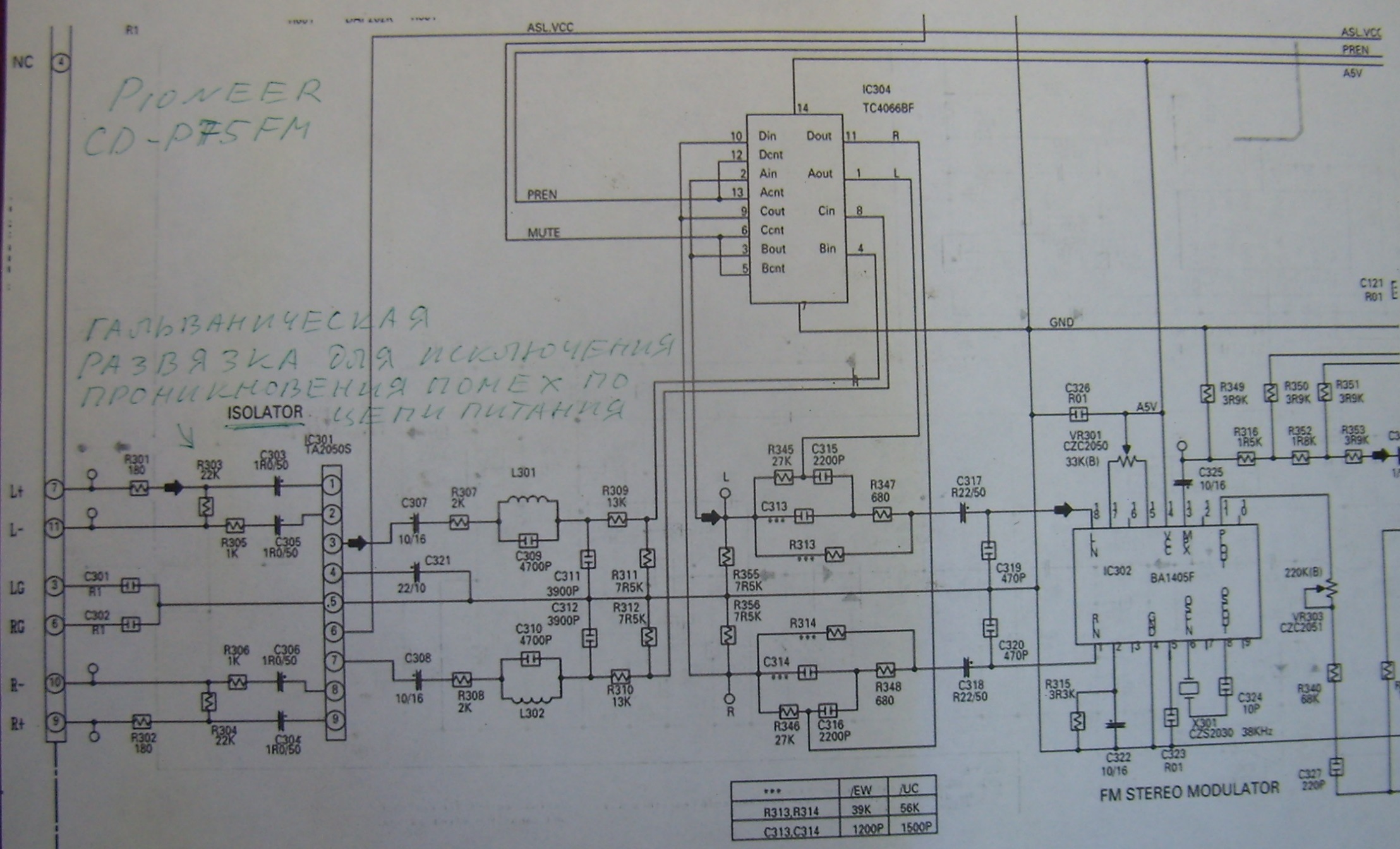

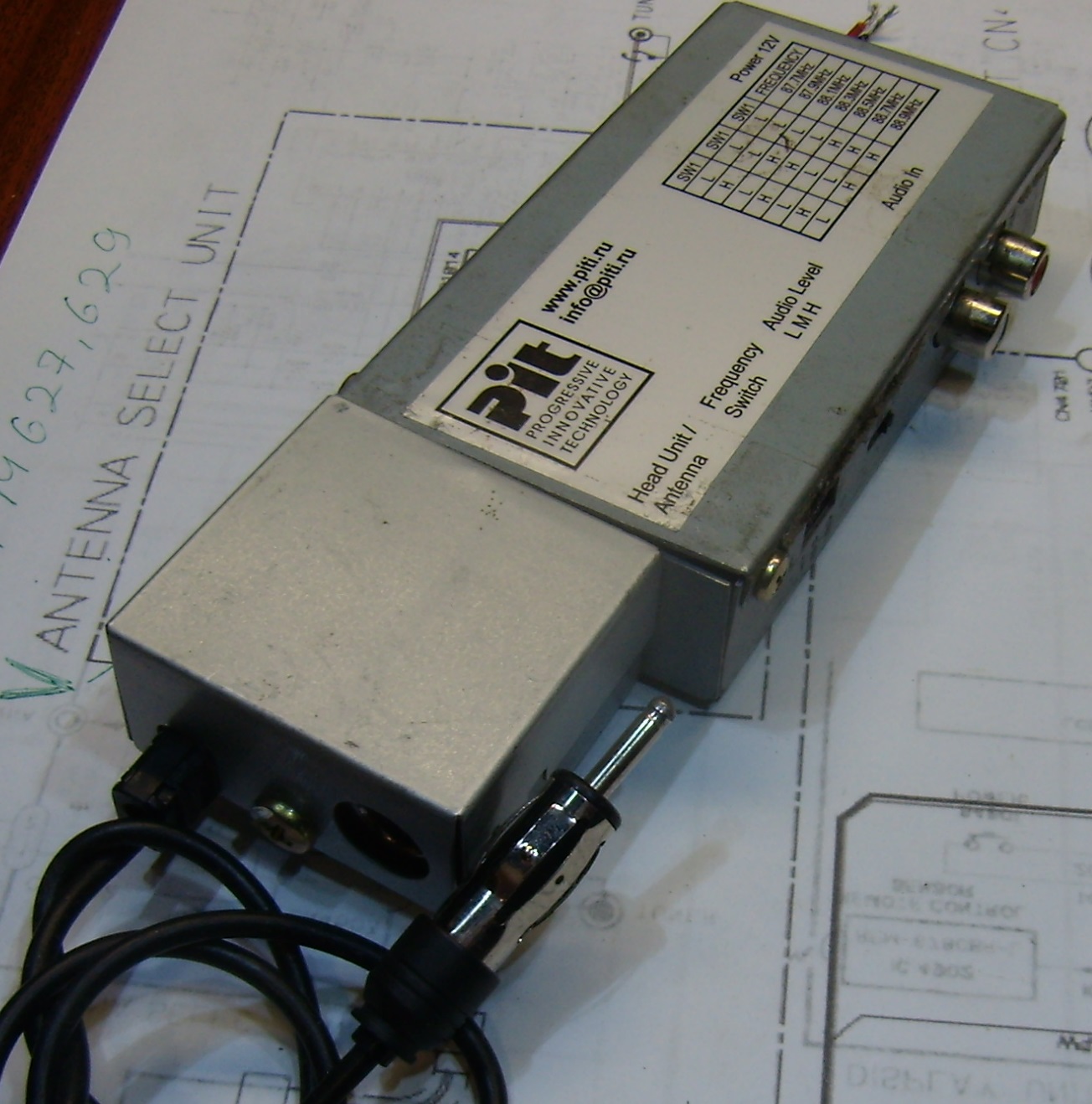

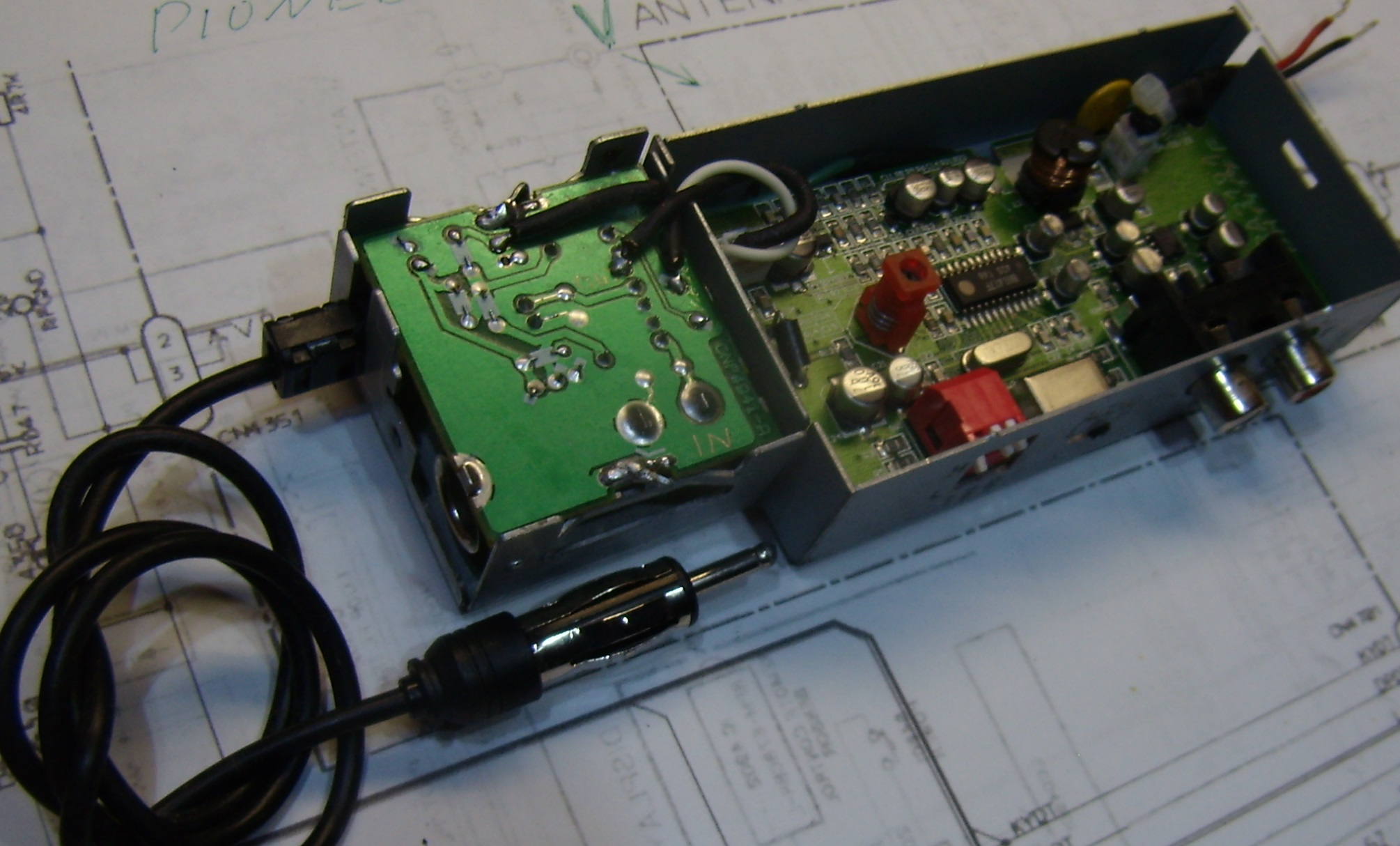

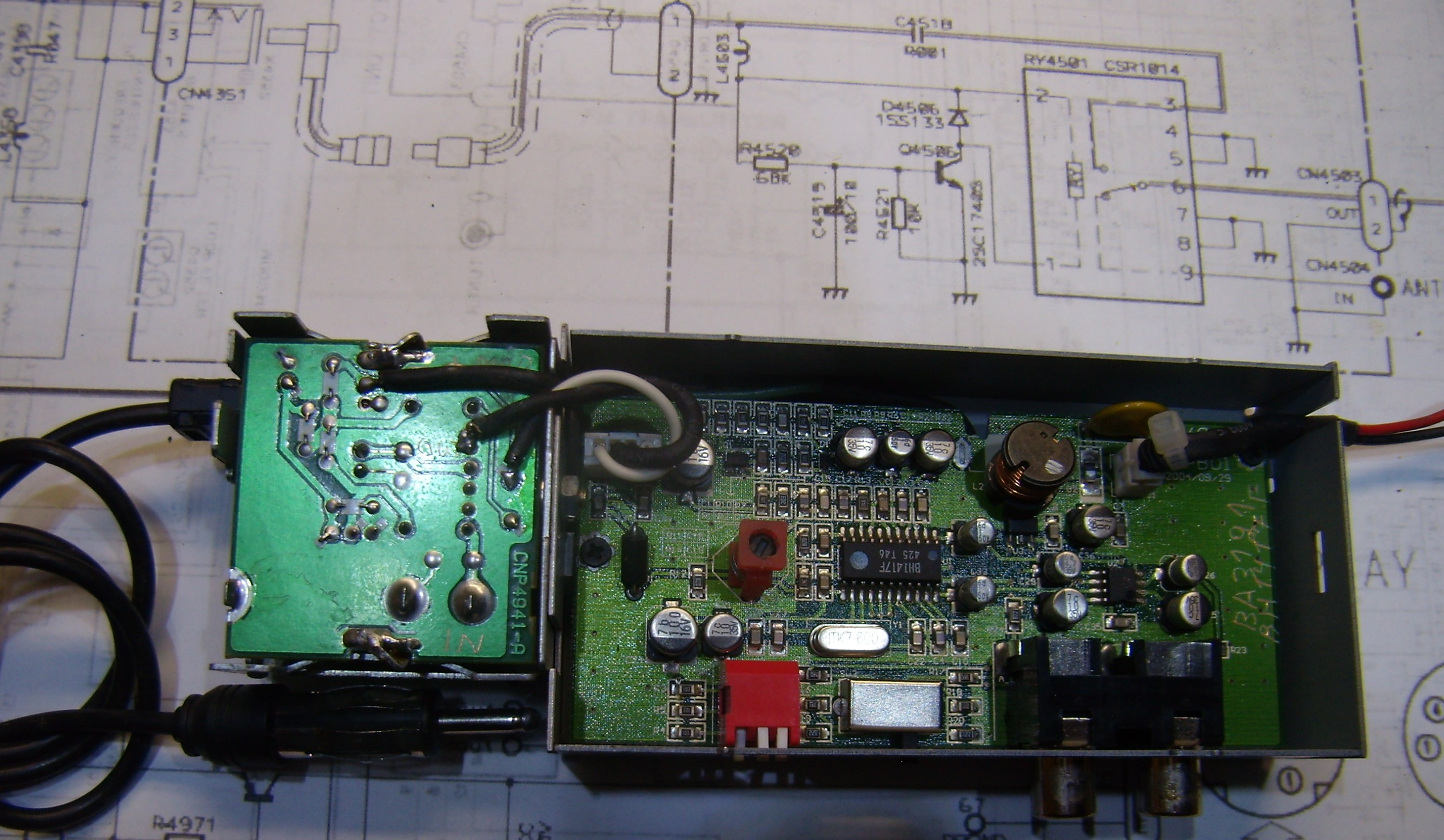

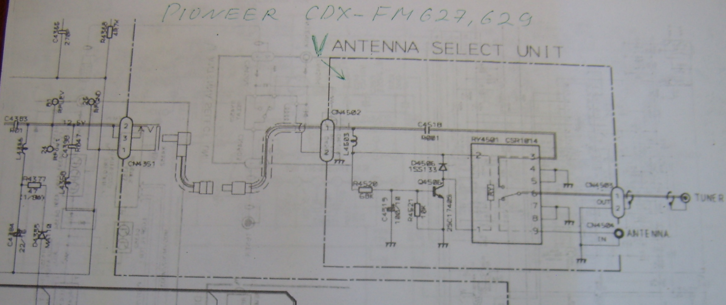

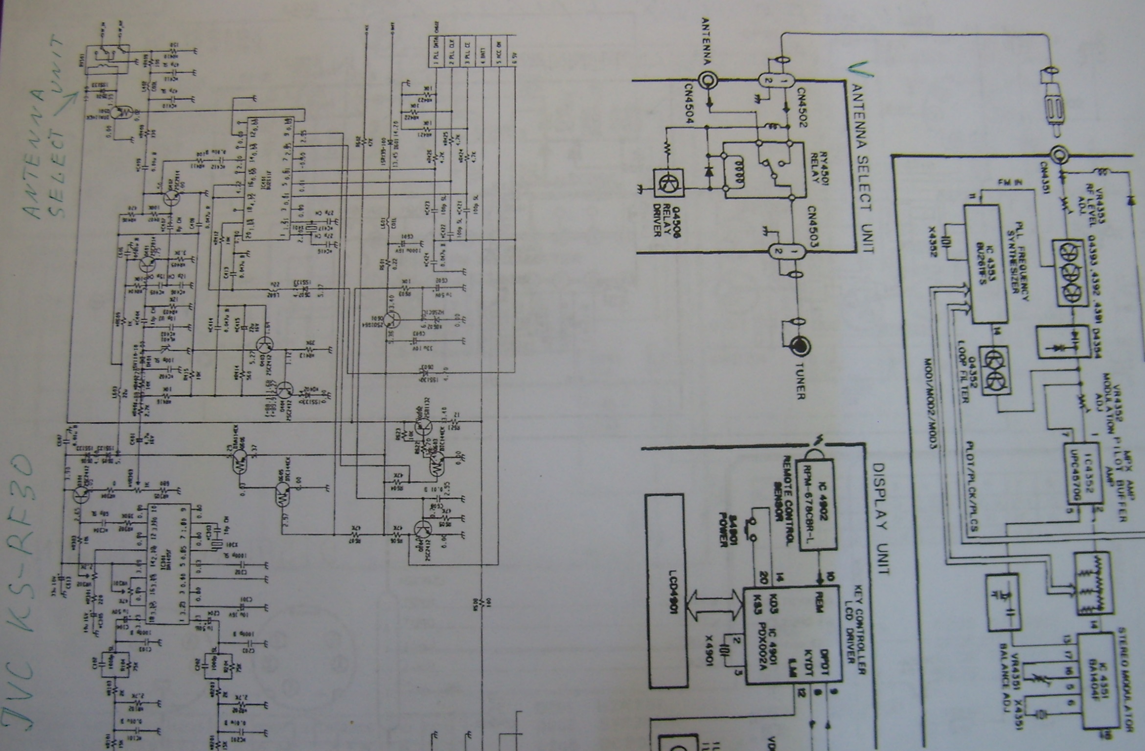

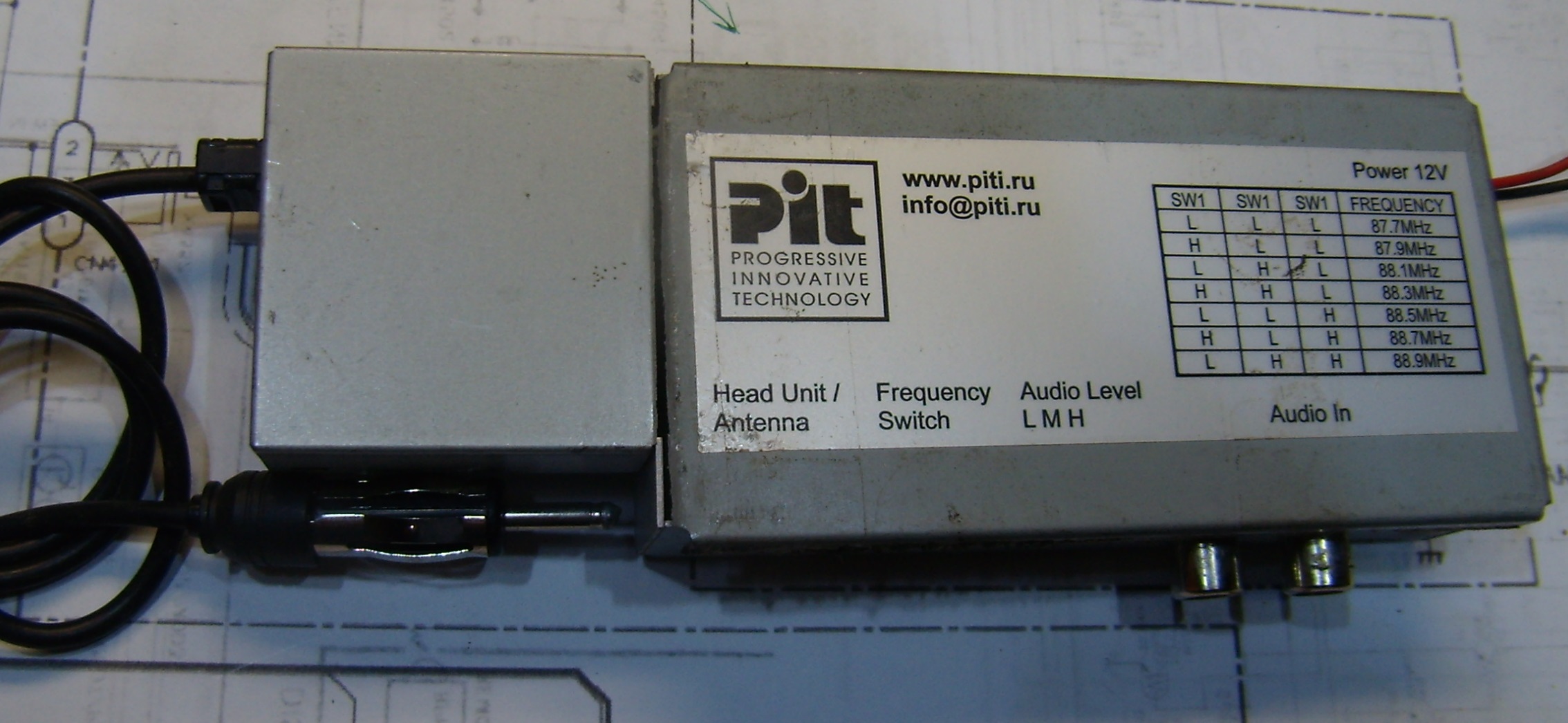

    Порой при подключении к штатной системе внешних источников звука (типа ноутбук или планшет без разборки головного аппарата и встраивания AUX) люди сталкиваются с проблемой сильный шум и наводки по питанию. Анализируя схемотехнику как эту проблему решают известные фирмы можно увидеть пути решения.
    1) - для подачи звука на схему FM modulatora используем микросхему BA3121F, TA2050F - изолятор заземления. Даташиты свободно в интернете. 2) - при работе FM modulatora используем схему ANTENNA SELECT. Которая при включении FM модулятора с помощью реле, для исключения помех от радиостанций, отключает внешнюю антенну и подключает на вход приемника выход FM modulatora. Для наглядности прикрепляю фото.Нажмите на изображение для увеличения.

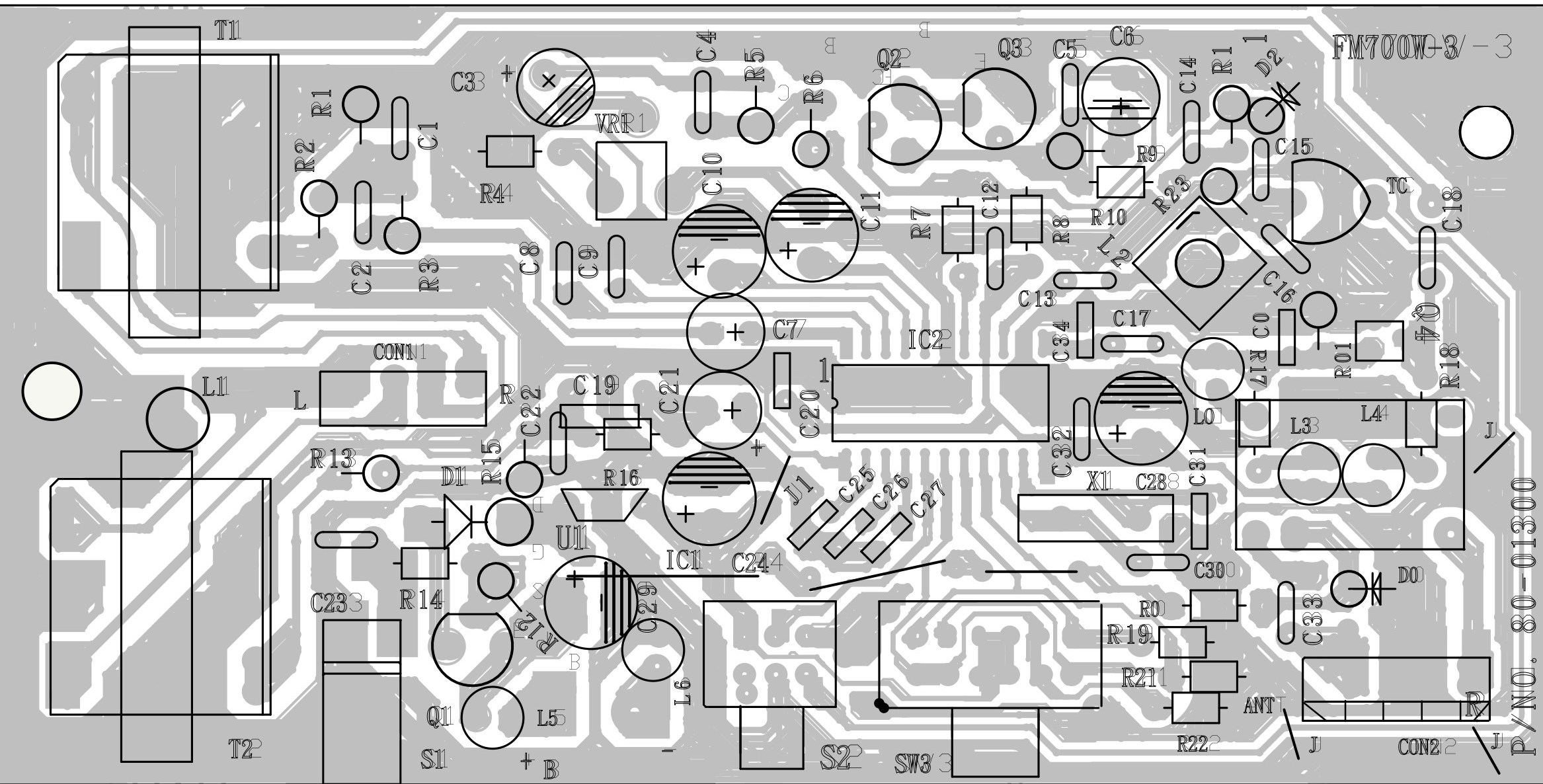

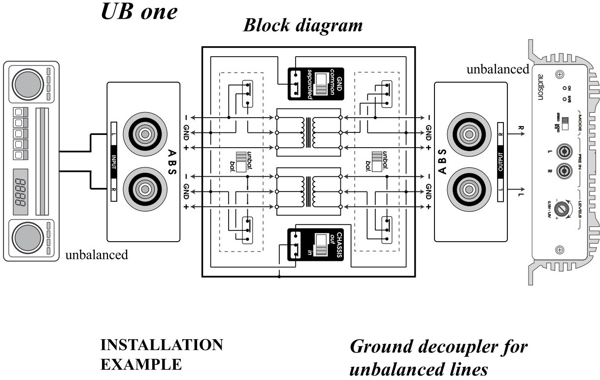

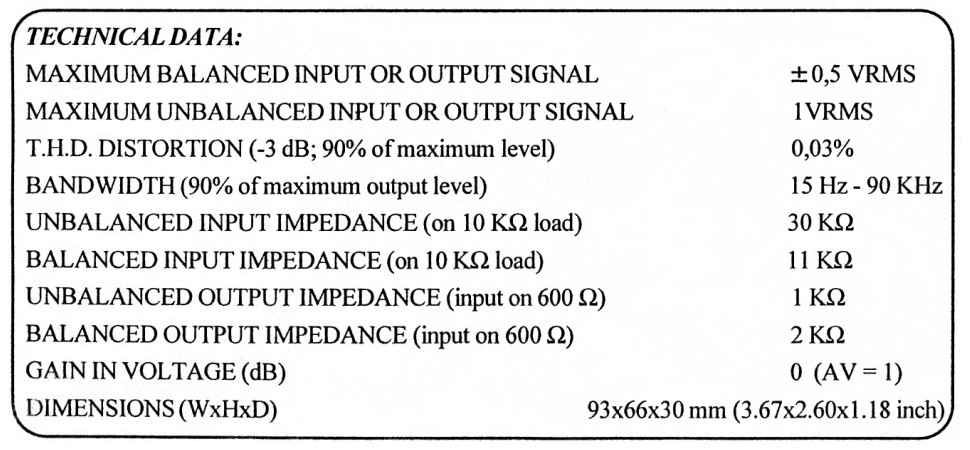

    А вот еще один вариант подключения звука. Хи хи. Никаких конденсаторов на входе. Теплый трансформаторный звук.Нажмите на изображение для увеличения.

Название:	Clarion fm700w FM transmitter sx02.jpg
ID:	415037   Нажмите на изображение для увеличения.
Название:	Clarion fm700w FM transmitter sx01.jpg
