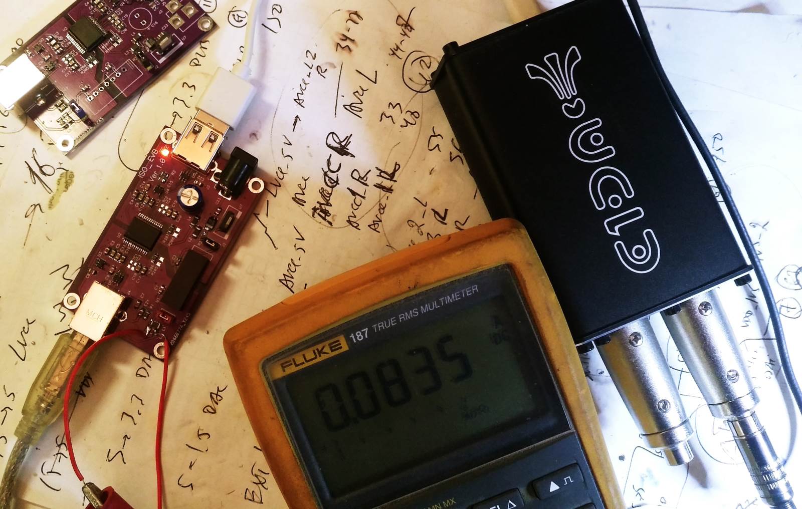

    Вот замер потребления в первичке самого чипа - 84мА, при 4.7в на входе (упало на довольно длинном кабеле), т.е около 400мВт.
    ---------- Сообщение добавлено 13:29 ---------- Предыдущее сообщение было 13:28 ----------
    Бля, я не знаю почему оно фотку в отдельном окне/табе в перевернутом виде показывает....
    Последний раз редактировалось Alex; 24.12.2021 в 16:34.
    Новичок Аватар для DmitriyCh
    08.02.2022
    Казань
    По умолчанию Re: TI таки выпустили USB Isolator для USB High Speed: ISOUSB211
    Вот замер потребления в первичке самого чипа - 84мА, при 4.7в на входе (упало на довольно длинном кабеле), т.е около 400мВт..
    Это плата вами разработана и изготовлена или плата из готового устройства вынута ?
    Последний раз редактировалось DmitriyCh; 08.02.2022 в 22:10.

    39,170
    Мной конечно

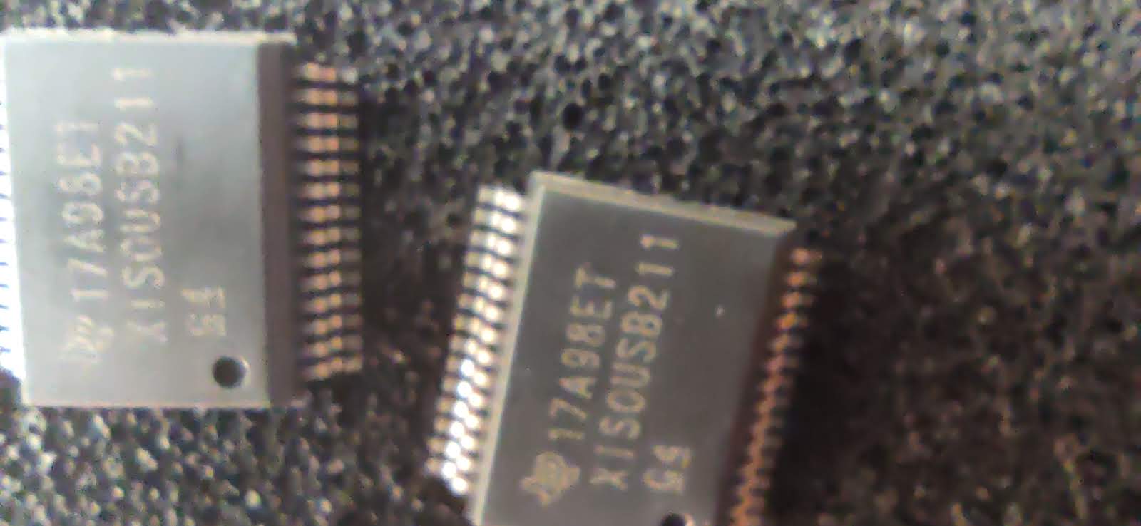

    В каких "готовых устройствах" она может стоять? Чипов еще ни в продаже ни в масс-продакшн нет, семплы идут с маркировкой XISOUSB211

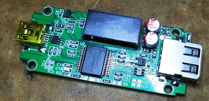

    Переделал платку под готовую хаммнодовскую коробочку (а то с голой платой как-то не очень, мало ли куда коротнет), но есть проблема - со стороны компа обычно ставят USB-B, но тут он по высоте не лезет.
    Сама высота коробочки позволяет, но плата в ней крепиться по высоте посередине, в итоге половина высоты пропадает.
    Возникает вопрос - что поставить вместо USB-B?
    Варианты могут быть:
    1) miniUSB
    2) microUSB
    3) Type-C
    4) вывести кабель с А.
    5) USB-A Plug втыкающийся в источник (типа донгла/флешки).
    Пока что я сделал п1 - поставил мини. Он удобный и надежный.
    п.2 - вычеркнул сразу, микоUSB это ошибка природы.
    п.3 - может быть. хотя я и не очень люблю.
    п.4 - сложно заделать, чтобы не выдернули из корпуса, и не порвали провода к плате.
    п.5 мне кажется не очень удобным, плюс он может перекрыть соседние разъемы (коробочка 30мм шириной и 15мм высотой).
    Последний раз редактировалось Alex; 21.09.2022 в 11:58.
    Пока что я сделал п1 - поставил минию Он удобный и надежный.
    И правильно!
    Надёжный только TH. SMT не надо.
    При интенсивной эксплуатации нужно подгибать пассатижами раз в год, иначе начинает выпадать кабель. Большой опыт с медицинскими приборами.

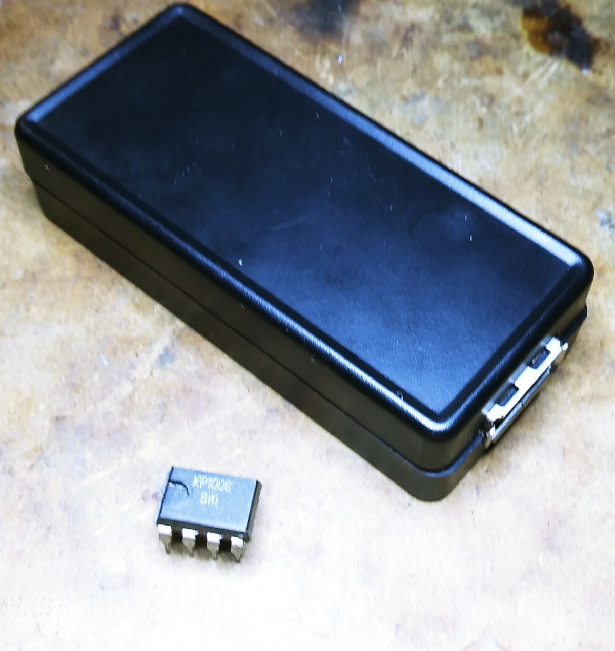

    Как-то так.
ID:	425701 Нажмите на изображение для увеличения.

    KP1006ВИ, конечно, удивил, - у тебя и такой нумизмат есть )))
    39,170
    Да у меня много чего есть
    Положил для понимания размеров.
