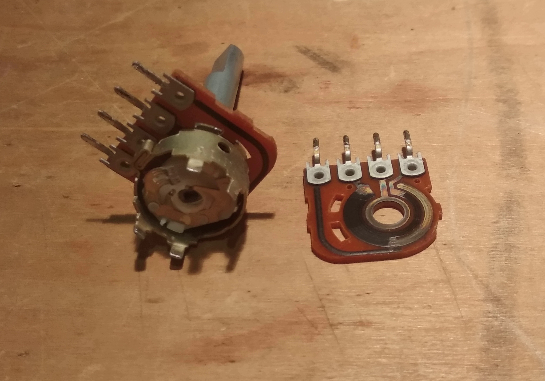

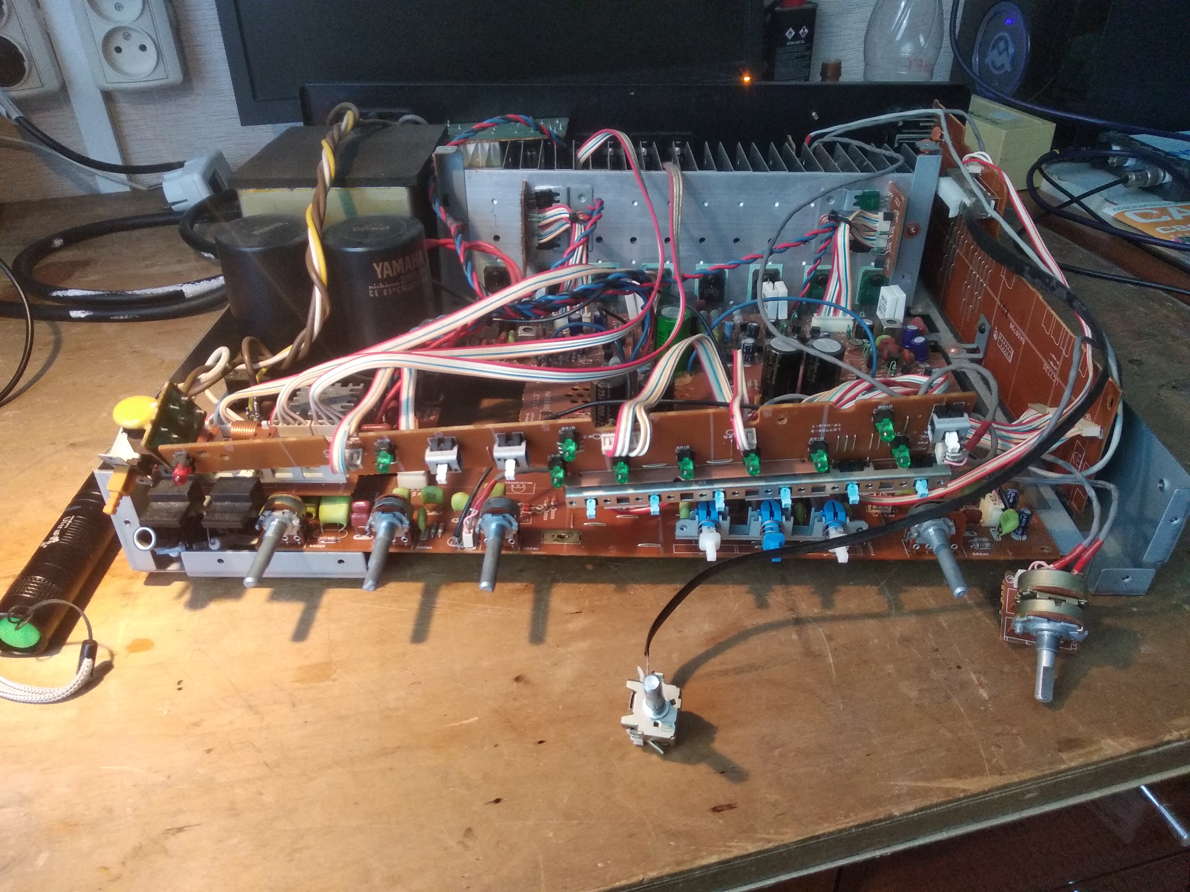

    В продолжение темы Yamaxa A-750a. Чтобы не плодить новых тем.
    Вскрытие показало, что левый канал пропал в переменном резисторе "LOUDNESS", нет контакта с движка. Разобрал, помыл, почистил, подогнул контакт( видимо слабо). Сигнал появился. Заиграли оба канала. Но через несколько дней контакт опять пропал. На выходных опять займусь этим резистором.
    Никогда не сталкивался с таким замысловатым потенциометром. Ему можно найти замену?
    Кстати, регулятор тембра НЧ, тоже глючит - шуршит, промывка не дала результат. Хорошо бы и его заменить. У него похожая структура дорожек внутри.
