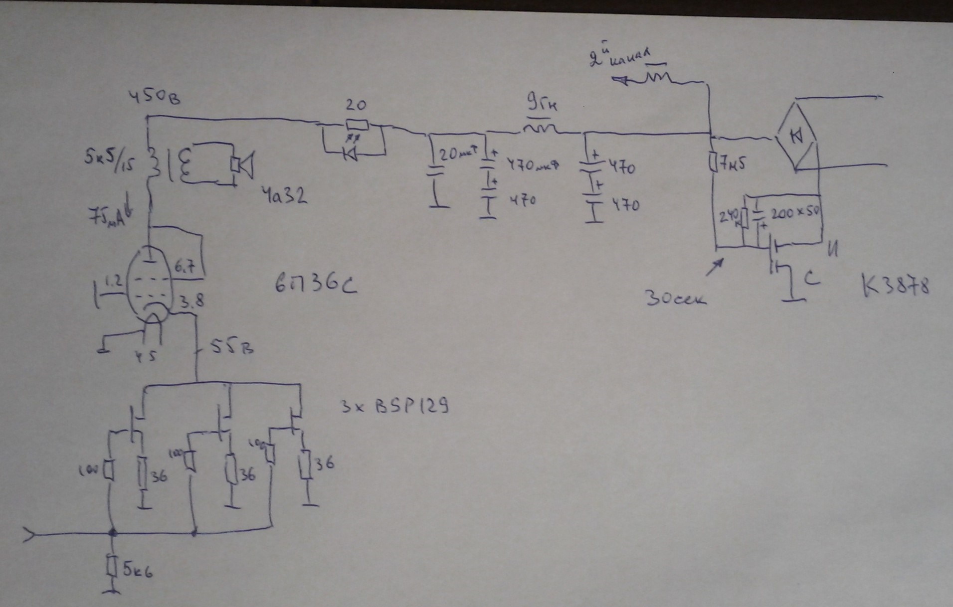

    Виктор Я, - покажи схему ИТУНа
    02.03.2017
    269
    По умолчанию Re: Широкополосный динамик в ОЯ с ИТУНом
    Динамик 4а32 в открытом ящике, самодельный усилитель, китайский ЦАП, ноутбук, комната 16 кв м
    Можно фото, измерения, но теряюсь, что выкладывать

    Схему ИТУНа покажи.
    02.03.2017
    269
    Цитата Сообщение от MiSol62 Посмотреть сообщение
    покажи схему ИТУНа
    Она здесь уже была, но по моей просьбе тему удалили, не хочу
    тот же срачЪ
    Приведу ещё раз, но прошу воздержаться балоболов, только технические моменты

    Тогда давайте не пикироваться, а подскажите на что обратить внимание в связке итун-кинап
    13,759
    Всё в ARTA https://www.artalabs.hr/download.htm или https://rutracker.org/forum/viewtopic.php?t=4060504
    АЧХ с 5 см от передней панели.
    С этого же положения искажения на слушаемой громкости.
    АЧХ с метра от п.п.
    С метра под 30 градусов.
    RT60 с места прослушивания
    Желательно с видео на Ютуб, чтобы указать на ошибки измерения.
