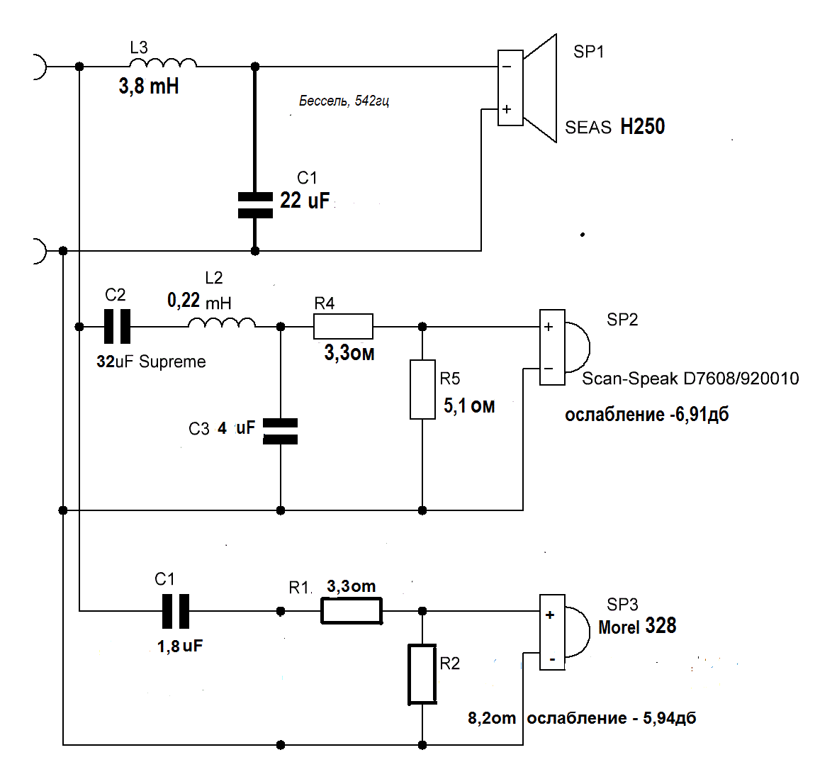

Проанализировал его изделия на этом динамике, решил сделать себе подобные колонки. Благо басовики и твитеры у меня были. Осталось докупить среднечастотники. Была одна сложность, полетел компьютер с LspCAD 5.25. Теперь что было конкретно: Колонки с Seas H250, Morel 33, к ним индуктивности и конденсаторы с сопротивлениями от старого фильтра. Пришлось делать колонку для Scan-Speak и Morel. Успешно пройдя первую часть проекта по изготовлению колонок для Scan-Speak и Morel, приступил к проектированию фильтра. И здесь, как и ожидалось, были трудности из-за потери компьютерной программы. Правда давал направления фильтр Георгия Крылова. И вот финал, фильтр готов. Слушаю и радуюсь.
Вот SPL:
Это фильтр:
