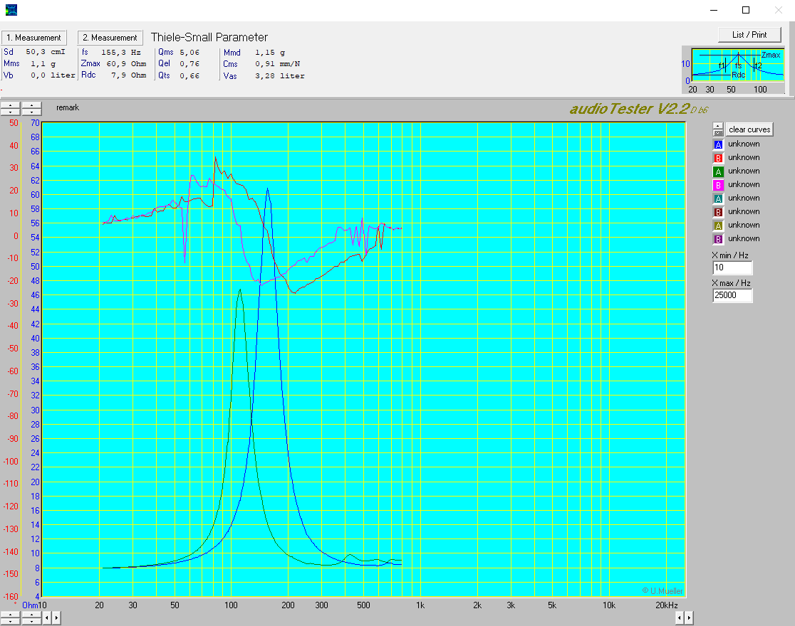

    После приобретения замерил параметры Т\С.

    Почему выбор пал именно на 5ГДШ-9. Их параметры Т\С идеально подходят под установку в щит, у них скромные габариты, достаточная для моего проекта мощность и приемлемая АЧХ.
    Так как устанавливать динамики планируется в щит, который будет приклеен к гипсокартонной стене, были опасения, что динамики высокой мощности и с низкой резонансной частотой смогут ввести в резонанс нежесткую стену.
    Задача этих динамиков "начинать играть" в идеале с 200Гц.
