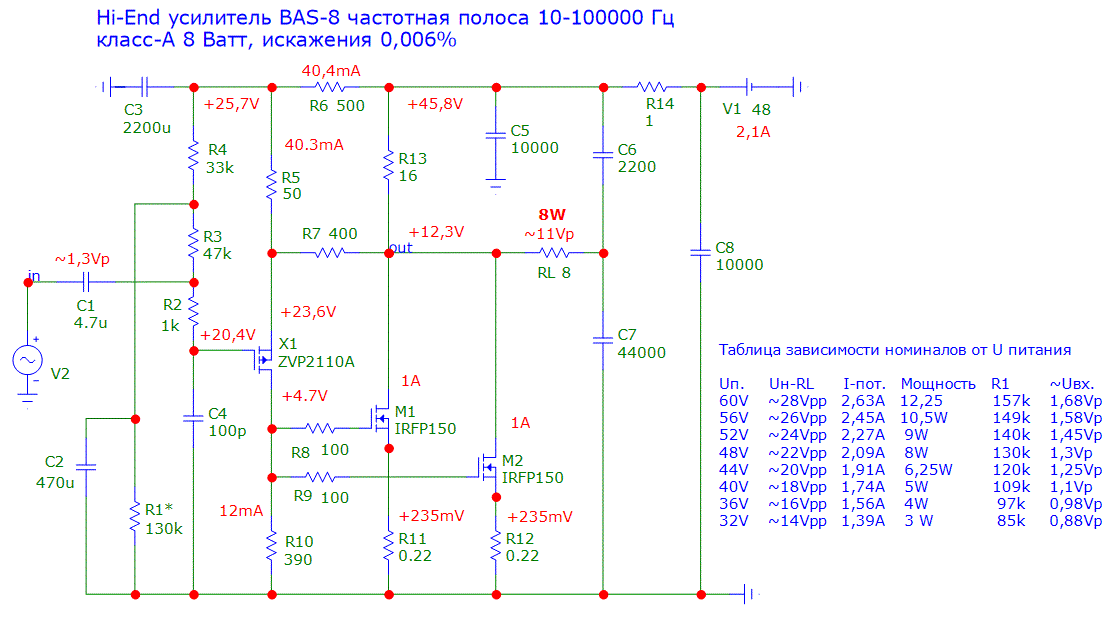

    По умолчанию Усилитель Hi-End BAS-8
    Hi-End усилитель BAS-8 частотная полоса 10-100000 Гц
    класс-А 8 Ватт, искажения 0,006%

    Такой вариант Рис.2 Но в нем мощность не подымится более 5 Ватт. Но эти пять ватт красивые!

    Представленная модель усилителя не дает заявленного результата,
    посмотрите, может где ошибка в модели?

    Цитата Сообщение от divizka Посмотреть сообщение
    искажения 0,006%
    С 390 Ом в стоке первого ПТ? Ага, щас! И С7 за пределами ООС. Странный квартет из резисторов в питании - зачем он там?
    Резистор в питании, обычный фильтр. Простая реализация, фона нет в динамиках. Да, необычно но работает. Схема реализовывалась практически. Можете пробовать. Не сложно. С искажениями преувеличено Но оно звучит достойно. C7 так и должно быть. Есть вариант с ОС.
    Динамическая нелинейность модели усилителя не высока, это хорошо.
    Динамические линейные искажения модели усилителя до 2%,
    можно ожидать слабую реакцию усилителя
    (при взаимодействии усилителя с нагрузкой)
    на динамическую нелинейность АС до 2%.
    В этом случае поможет ОС по току нагрузки,
    вместо R13 ввести управляемый током нагрузки ГТ,
    что резко уменьшит динамическую нелинейность фронта звуковой волны.
    Примеры на ВЕГАЛАБ есть в темах Семигора, wert и других.

    C6, наверное, можно убрать. R7, возможно, тоже.
    КПД низковат очень.
    КПД низковат очень.
    Теоретически C6 можно убрать а практически он нужен. R7 нельзя убирать он важен, там многосложные обратные связи работают через него. Я бы даже сказал так что этот R7 и делает эту загадочную схему. Без него работать ничего не будет, как должно. КПД в подобных усилителях плата за А-класс и звук. Этот усь для ШП головок и тех кто слушает на 3 Ватта свою изумительную - космическую музыку

    Нескромный вопрос, а что в этом усилителе хайЭндЪного?
    Аватар для divizka
    24.03.2015
    172
    По умолчанию Re: Усилитель Hi-End BAS-8
    Звук!
    Ничего необычного, "АБ" - Александра Бокарева. Только он латералы обычно применяет, более термостабильно. И даже разные номиналы емкостей в искусственной средней точке)

    DIM, тут нет искусственной средней точки. Есть земля, нормальная такая земля, от которой меряются все напряжения в схеме, включая входной сигнал. Есть однополярное питание. Есть нагрузка, у которой разделительный конденсатор включён в разрыв холодного, а не горячего, провода (что совершенно равнозначно со всех точек зрения ). И есть мандюлина С6, которая не делает ничего, кроме незначительного ухудшения PSRR за счёт подмешивания помехи по питанию в выходной сигнал
    ТС решил, вероятно, повторить решение, применённое Димоном в Заратустре, но опять не понял, как и зачем оно там сделано.

    Я имел в виду включение нагрузки в разрыв емкостей, как у Акулиничева, к примеру. По крайней мере на схеме я вижу именно так, вроде.
    Ну я выше про него и расписал, что в данной схеме оно (точнее, применённое ТСом решение) бессмысленно и даже вредно.
    Потому схема и называется BAS, тобишь Сергеевич. Его детище АБ-1 2,5 Ватта стал прототипом BAS-8. А необычное все таки есть

    Для таких усилителей следует описывать требования к блоку питания.

    На сколько понимаю, оригинальная схема Александра Сергеевича, сейчас выглядит так:

    Так у Боки обычное нормальное двуполярное питание, только вторичка трансформатора без средней точки.
