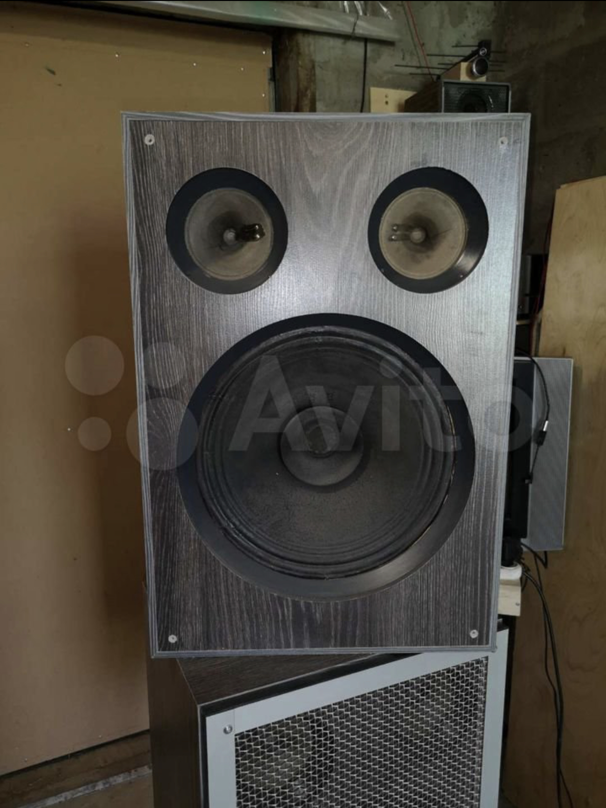

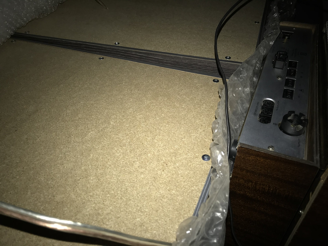

    Может кто встречал, подскажите. Достались колонки в отличном состоянии дешего, продавец говорит что раньше стояли в школе на озвучке актового зала. В каждой колонке стоят 2 динамика 5гдв-1 и один 30гд-301. Грили - сетка из толстой нержавейки в рамке из алюминия.

    А не все-ли равно? Отнеси обратно на помойку.

    Скорее всего самодел.
    Это ничего не меняет.
    Я тоже не пойму, зачем название нужно, тем более, скорее всего это самодел.
    Не скорее, а совершенно точно самодел. В одном промышленном изделии вместе оказаться 3ГД-31 и 30ГД-301 не могут от слова совсем, у них совершенно разные области применения.
    30ГД-301 в гитарный комбик сгодится.
    18,323
    По умолчанию Re: Что за колонки?
    100% самопал, красивый только.
    Если ящики хотяб из 16 мм ДСП то усилить рёбрами, выкинуть эти пищалки, а вместо них поставить что-то рупорное иди хотя бы кольцевой твитер - главное чтоб чувствительность была не меньше 96....100дБ.
    Надеюсь за эту мебель вы не больше 3...5 тыс отдали ? - больше они не стоят.
    Ну если визер отрезать, то потянет, только зачем? Сейчас проблем купить гитарный дин нет совсем.
    И в этом случае отрезать визер тоже необходимо.
    Вообще 30ГД-301 попадались главным образом в сценических мониторах, к которым требование ровно одно - лишь бы музыкант слышал, что он играет.

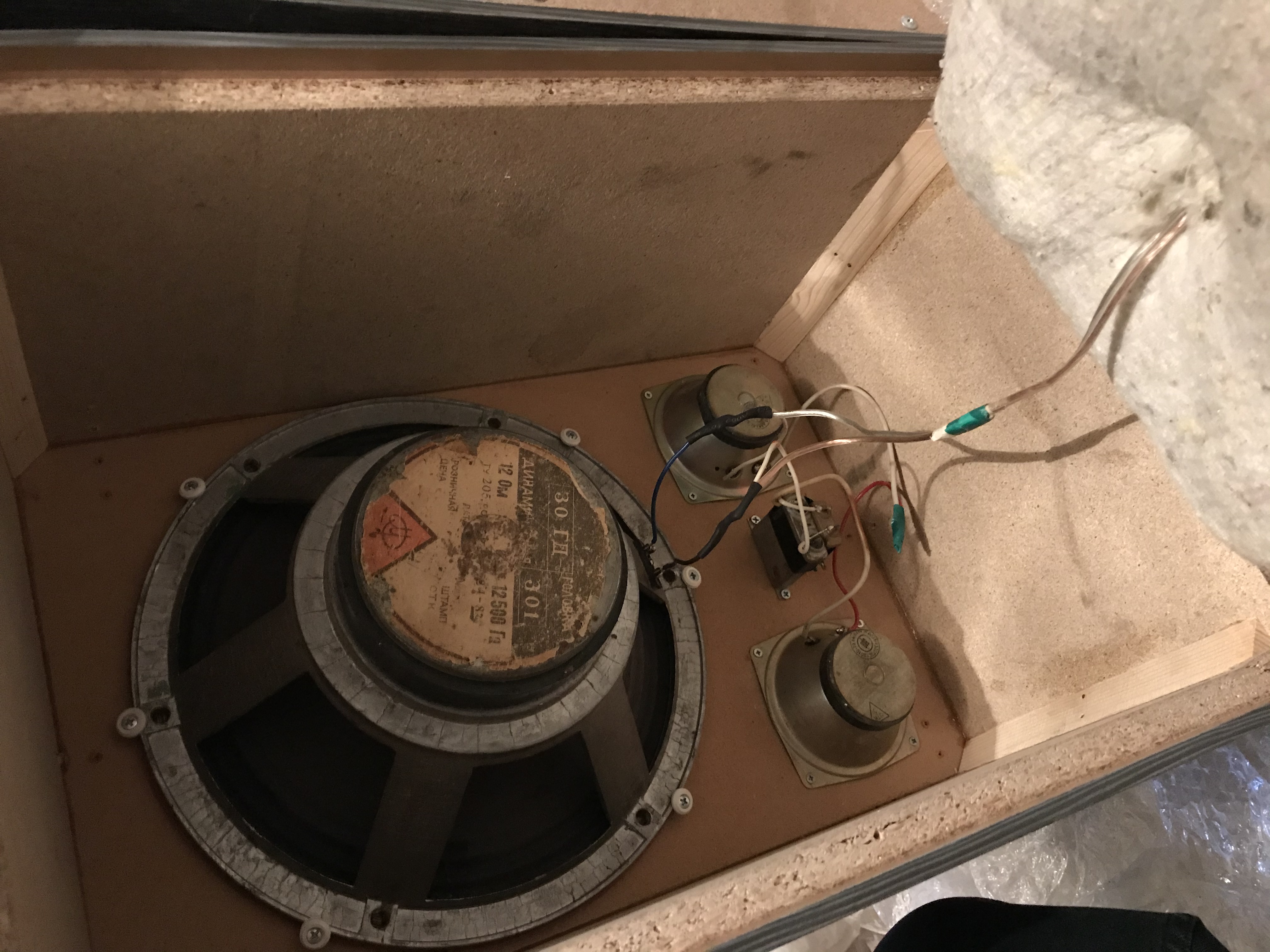

    2 т.р. ДСП похоже 18-20 мм
    ---------- Сообщение добавлено 18:56 ---------- Предыдущее сообщение было 18:38 ----------
    Снял заднюю стенку:
    Сделано неплохо, 2 тыр оно стоит. Пищалки выкинуть, а дальше в зависимости от способа употребления. Домой такое не надо от слова совсем, музыкантам на репточку сгодилось бы.

    Норм. 3ГД-31 - в мусор

    Поедут на дачу открытое пространство озвучивать от радиотехники у101
    Тогда выкинуть пищалки и заделать отверстия от них, тут и ширик один справится с задачей. Варианты с дополнением, например, какими-нить 1А-20 с рупорами можно было бы рассматривать только при их наличии, потому как стоить оно будет в разы больше отданной за эти колонки суммы.
    Пищики можно просто отключить - меньге работы будет
    Или вобще не трогать, кому они мешают?
    Ты, похоже, уже забыл, как могут гадить отфильтрованные первым порядком 3ГД-31.
    С 3ГД-31 порядок фильтра не имеет значения. У них по всему диапазону равномерно -"формантная" ачх. Как разработчику этого удалось добиться - большой вопрос)
    Выбросить и поставить на их место 2ГД-36 через фланец-переходник из фанерки.
    Лет сорок назад так сделал и был очень рад. До сих пор помню
