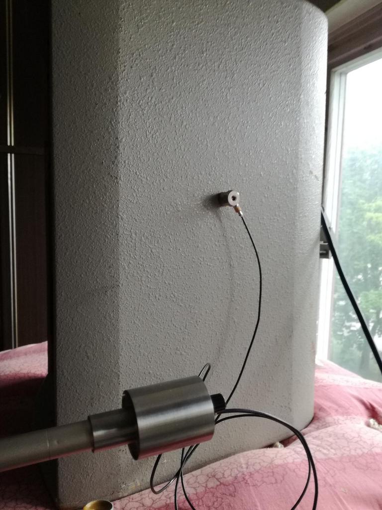

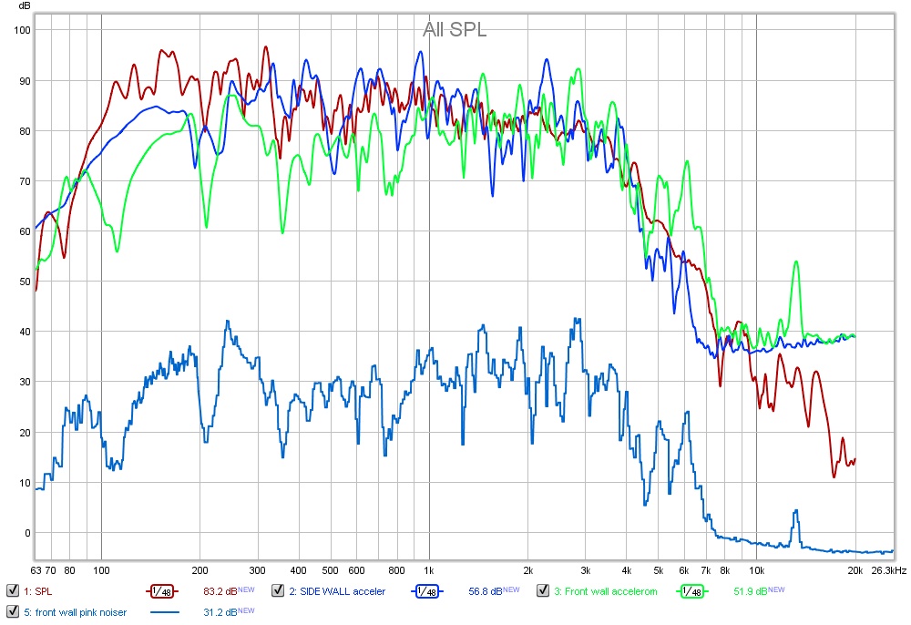

    Вот как примерно выглядит ускорение стенки в центре и SPL. Ускорение центра стенки достаточно точно повторяет SPL 10" динамика (ящике из фанеры), подключеный к усилку через НЧ фильтр 2-ого порядка.

    Недавно знакомым делал замеры вибраций стенок концертных субов на мощностях чуть более 7 кВт ("вдували" более 140дБ). Стенки там вибрируют - моё почтение (да что там вибрируют ! Не вибрируют, а скачутЬ ! ). Делать замеры пришлось два раза, с некоторым промежутком времени, так как результат первых измерений месяц назад склеенного ящика были весьма и весьма странными. Решил повторить измерения пол года спустя, с той же головкой, но с уже подсохшим клеем. Результаты повторных замеров стались более понятными . На высоких мощностях при некоторых обстоятельствах сам ящик может вести себя крайне странным образом в плане механических вибраций ящика\стенок . Но нам, бытовым слухателям, это вряд ли актуально
