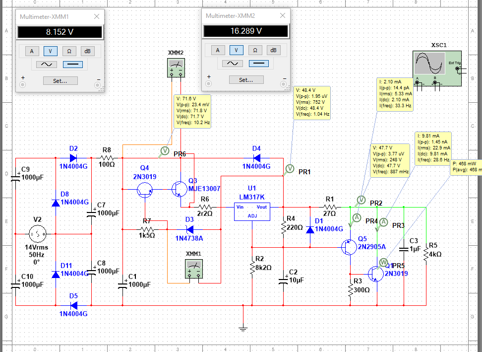

    Добрый день! Есть у меня ламповый усилитель и возникла необходимость подключить к нему конденсаторный микрофон.
    Отдельно фантомное питание взять уже просто неоткуда, места для отдельного трансформатора тоже.
    И у меня возникла идея взять его с накала и через такой умножитель
    догнаться до 50-60 вольт, затем поставить линейный стабилизатор на LM-ке.
    Возможен ли такой вариант? Не будет ли в этом случае фона/повышенного шума/прочих подводных камней?

    Себе сделал вот так. Правда умножение идет от 12 вольтового трансформаторного блока питания от старого роутера в формате сетевой вилки

    Последний раз редактировалось real64; 09.04.2021 в 11:34. Причина: Ошибка в подключении Q5

    Цитата Сообщение от real64 Посмотреть сообщение
    Себе сделал вот так
    Да в принципе то же самое. Только понять не могу, зачем Q5 и Q2 после LM-ки? Для источника опорного напряжения?
    39,139
    По умолчанию Re: Фантомное питание с накала через умножитель
    Цитата Сообщение от Vortex Посмотреть сообщение
    есть. Только там параллельный стаб ,все посчитано ,А класс и еще одного нелинейного клиента я туда не хочу подтыкать.
    Какого именно "нелинейного элемента" и как он повлияет?
    Класс-А чего?
    Фантому ток мизерный нужен.
    Они и являются регулирующим элементом стабилизатора.
    Скорее ЛМка тут источник опорного тока
    Это параллельный стабилизатор.
    04.11.2019
    435
    ааа. Напряжение на R8 падает.
    Просто не нравится мне идея с анодого что-то брать )))
    Q5 там не наоборот нарисован?
    03.12.2009
    809
    Да, ошибка. Спасибо. Поправил
    Может быть надо даже ЛМ догрузить (резисторами оос например), чтобы нормально работало, они бывают по 10мА требуют
    03.12.2009
    809
    В моей схеме расчет велся примерно на ток микросхемы около 20 мА. Без нагрузки (R5) ток потечет через транзисторы. Поэтому последний состоит из двух запараллеленных.

    Это плохо? Особенно для фантомного питания ,где еще резисторы на 6,8ком ставить надо.
    Ну если последовательный стаб еще, то ничего хорошего для стаба - который сам по входу обладает высоким сопротивлением
    04.11.2019
    435
    Значит надо ставить параллельный
