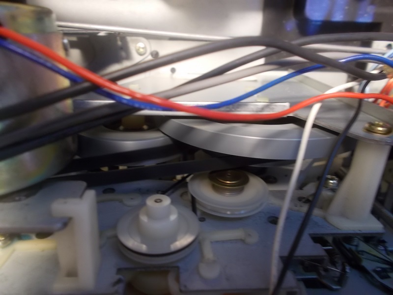

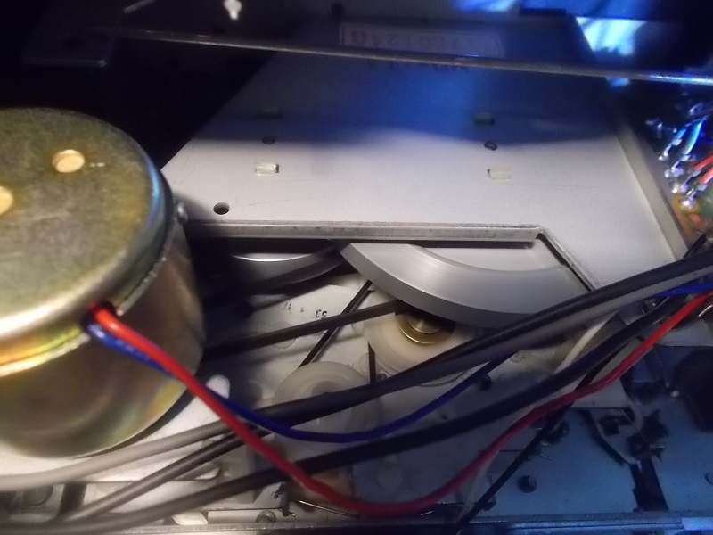

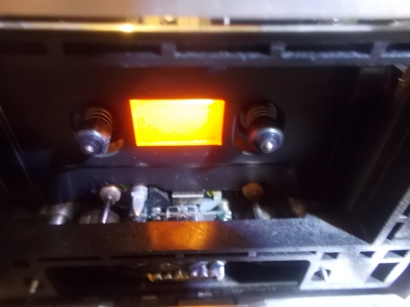

    Доброго дня всем,
    Hitachi LO-D D610 проблема с ЛПМ, заменил все пассики, но при включении воспроизведения прижимаются оба ролика,сомнения появились правильно лия поставил пассик ведущего вала,изначально не было их вообще,мануал по ЛПМ не нашел,фото прилагаю, прошу помочь.Нажмите на изображение для увеличения.

    На фото тонвалы будут крутиться в разные стороны.
    01.01.2011
    810
    По умолчанию Re: Hitachi LO-D D610
    ролики и должны прижиматься к валам оба
    nakamichi 700II\600II\500
    Старый знакомый Аватар для семен горбунков
    24.01.2009
    москва россия
    810
    А пассик должен охватывать оба маховика, если это закрытый тракт.
    Новичок Аватар для mexico
    20.02.2013
    Киров
    Причем пассик должен касаться маховиков одной стороной ( Накамича 2 пок.).А если разными то это уже реверс. Или как самая распространенная схема -маховики со ступенькой и два пассика.
    22.06.2005
    4,587
    Эта дека не реверсная, так что валы должны крутится в одну сторону.
