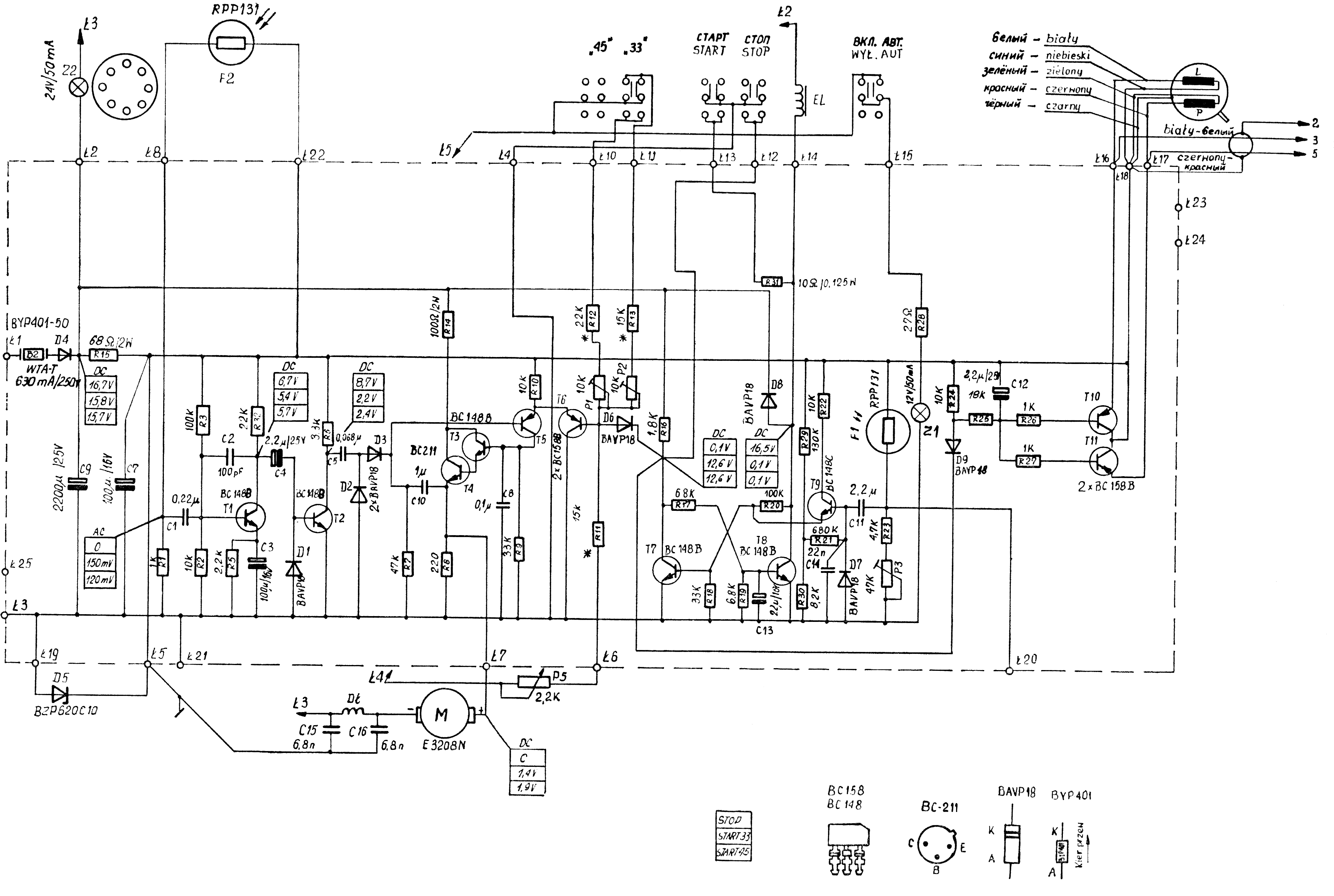

Здравствуйте!
Есть стол UNITRA G602.
Плата управления двигателем родная.
Питание платы стабилизировано LM317, в датчик скорости установлен светодиод, потенциометр оборотов заменен на новый, двигатель обслужен.
Проблема: после включения скорость низкая, приходится выкручивать ручку оборотов на максимум. Обороты плавают немного. Пробовал толкать диск рукой - не помогает.
Затем, после некоторого времени работы (примерно 1-1.5 пластинки) , скорость резко ускоряется, я стабилизирую ее ручкой оборотов до нормальной и так проигрыватель работает, скорость уже не плавает и при этом ручка оборотов как и положено - на середине.
Потом все снова ломается после того, как заново запускаешь диск. Хотя может и сразу работать нормально.
В общем проблема плавающая, проблема резкая. Очевидно что проблема электрическая, потому что как будто со временем пробивается какой-то транзистор и он начинает работать нормально.
Что может быть? На какой узел может вызывать подобное?
Схему прилагаю.
