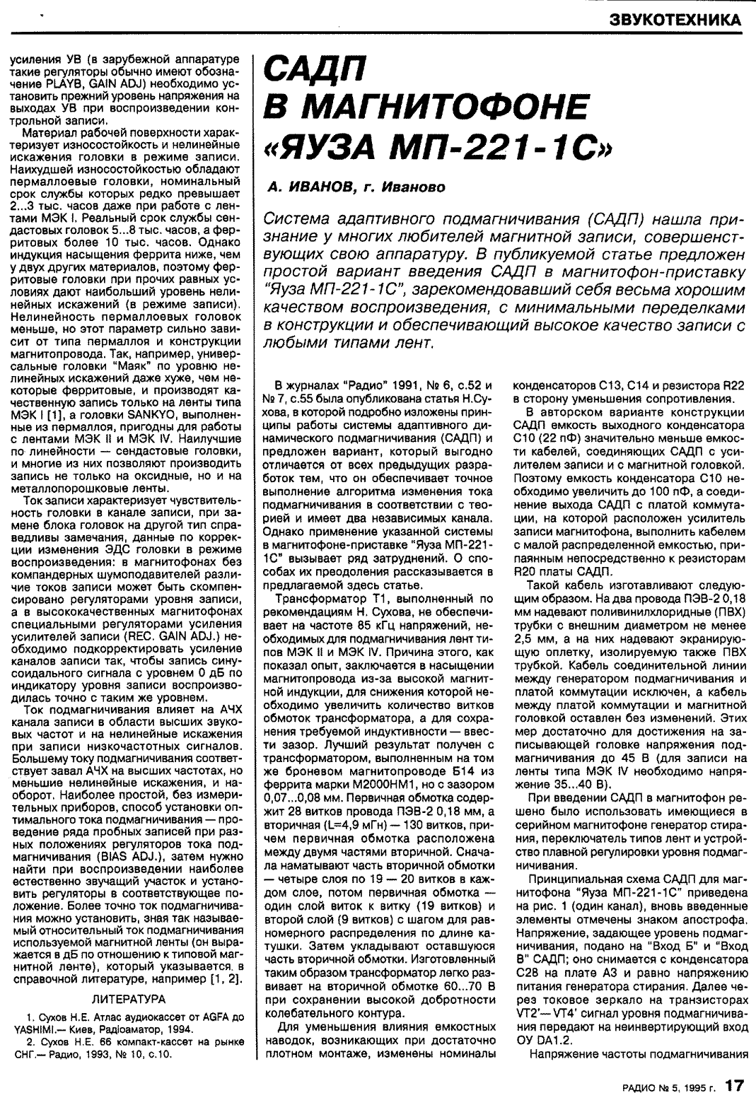

    По СДП для этой Яузы находил статью в журнале Радио №5 1995г. :
ID:	385330 Нажмите на изображение для увеличения.
ID:	385331 Нажмите на изображение для увеличения.
    А вот по режиму поиск ничего не находил. Это Вы наверное имеете в виду реализацию из версии Яуза 221-С2 ?

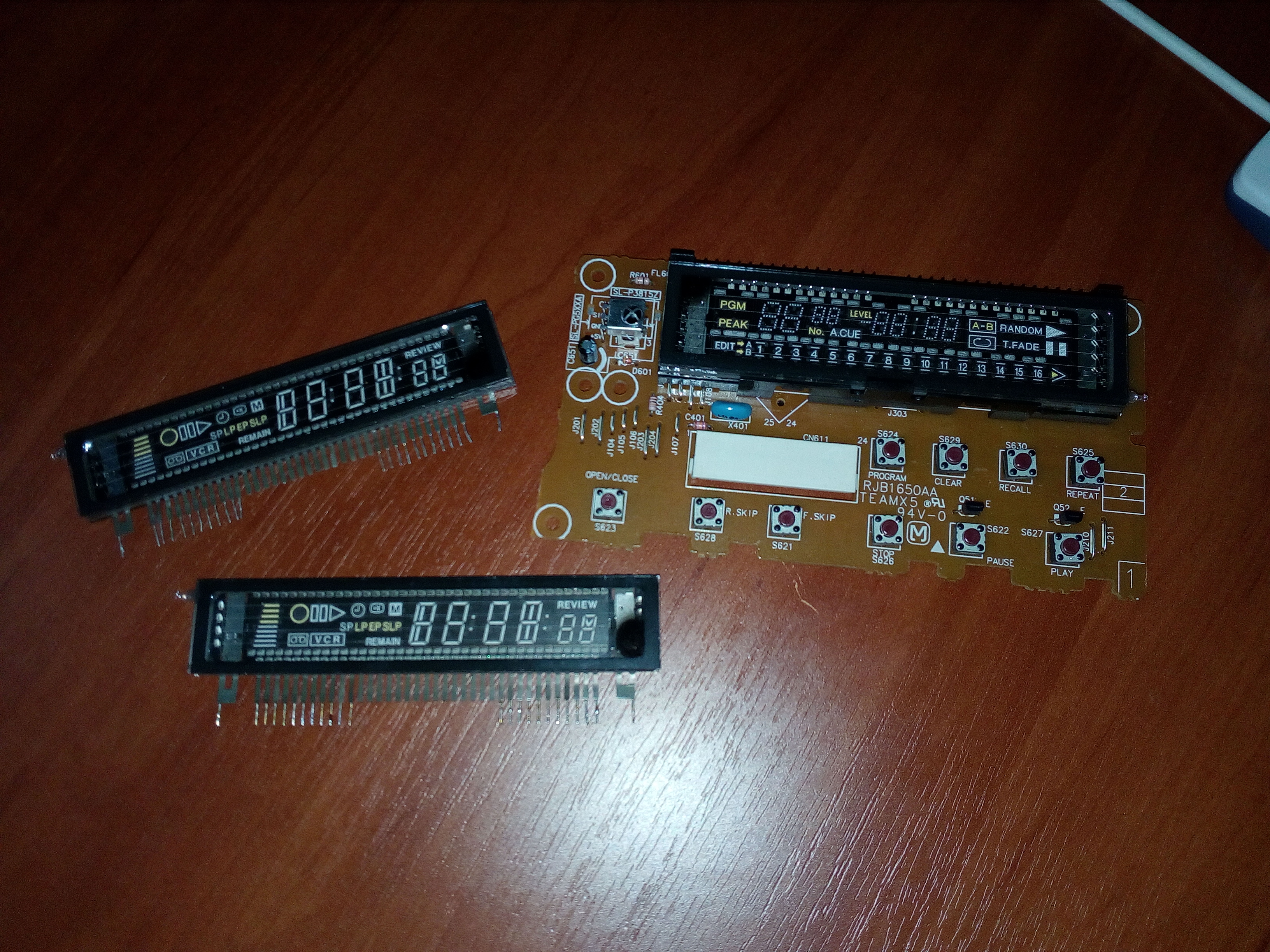

    В качестве индикатора присматривал кучу разных:
    Но в итоге остановился на ИЛТ5-30М, т.к. магнитофон у меня в паре с усилителем Радиотехника У-101.
