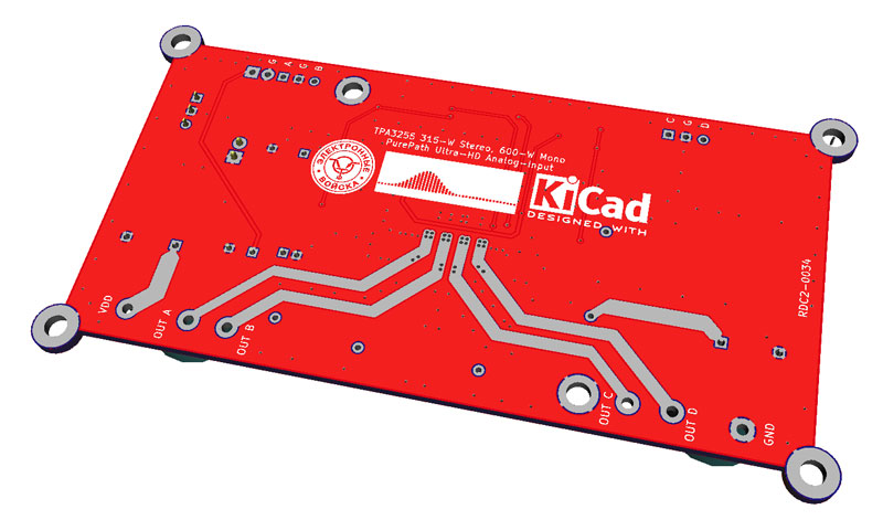

    Постоянное напряжение на выходе 3255
    Цитата Сообщение от Gray Посмотреть сообщение
    это шлейф в воздухе? Закоротите вход предусилителя. Подключите шлейф, замерьте еще раз на входе оконечника, потом там-же после входных конденсаторов.
    Я бы сразу поменял конденсаторы на входе оконечника, если электролиты, то с обратной полярностью, но лучше на пленку
    Наиболее бедовый по постоянке канал АВ и измерения далее будут для него. Напряжение постоянки на выходе 3255 падает в течении работы. За час изменилось с 1.62 до 0.42 (а изначально занялся этим вопросом со значения 5.5 В). Поменять ОУ местами не влияет на ситуацию. Замечено отрицательное напряжение на электролитах (на плюсе U меньше, чем на минусе) и поканальная разница на плюсах входного электролита оконечника (см. картинку). Через U+ обозначил напряжение постоянки на выходе оконечника. Какое вообще значение постоянки допустимо? Что у вас, коллеги?
    Поменяйте их, кстати, а куда они смотрят плюсом? Если у вас напряжение питания модуля ОУ выше 8 вольт, + должен смотреть на вход, так как у 3255 питание внутренних аналоговых каскадов ниже 8 вольт. Сфотайте входные цепи 3255
    Схемы приложены. Уже писал, что питание ОУ 12В.
    Фотка примерно такая.
    По поводу поменять электролиты... должно ведь быть обоснование! На какие менять? Почему? Люди ведь проектировали, тестили, запускали в серию...

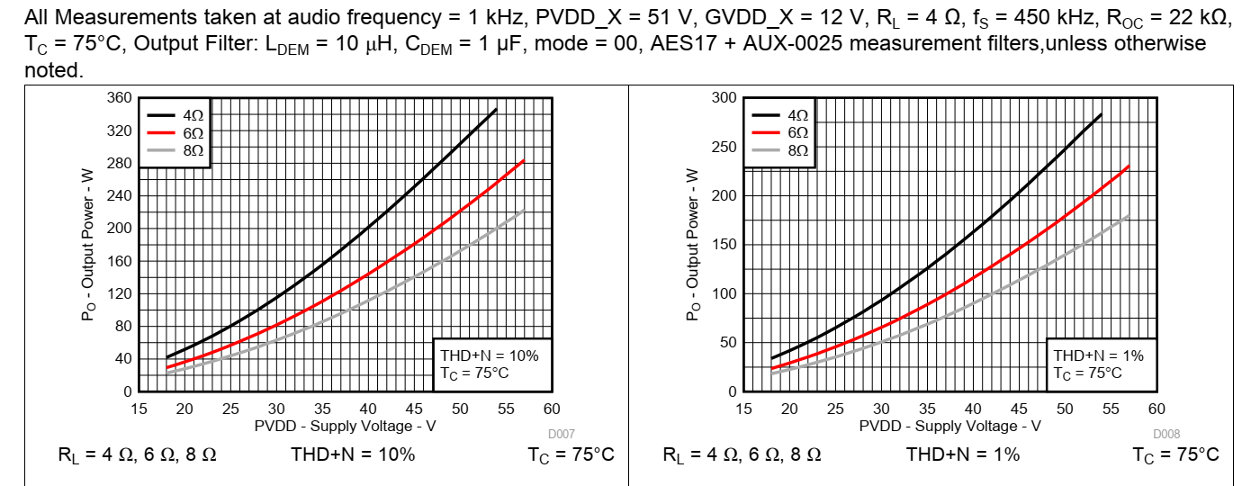

    Мощность и клиппинг
    Проверьте напряжение питания ОУ. И резистор на 7 ноге, должен быть 22к
    На операционниках 11.71 В.
    На 7 ноге 22к.
    Точно не источник клиппует?
    Источник поменял на импульс. Вскипятил для проверки им банку с резистором 4.2 Ома - напряжение 48В не просело ни на десятую долю. А это ~550 Вт. Заявлено до 18А. Результаты:
    f=1kHz
    БП - трансформатор (сечение 2.0 мм), порядка 12000 мкФ - PVDD=39V (под нагрузкой)
    На резистивной нагрузке в 4 Ома до клиппинга получаю мощность 12*12/4 = 36 Вт
    БП - импульс, порядка 25000 мкФ - PVDD=48V
    На резистивной нагрузке в 4,2 Ома до клиппинга получаю мощность 16*16/4,2 = 60 Вт
    В моно режиме максимум (с клиппингом) кочегарит до 36*36/4,2 = 300 Вт
    В стерео максимум до 27*27/4,2 = 170 Вт на канал, всего 340 Вт
    В стерео при большей мощности 3255 выпадает в FAULT, а это: Overtemperature (OTE) or overload (OLP) or undervoltage (UVP). Напряжение не проседает, радиатор справляется прекрасно (он у меня большой) - остаётся перегрузка. Перегрузка на 340 Вт общей мощности... это какбы не совсем заявленные 2х290 Вт...
    Datasheet вещает, что при RL = 4 Ω, 1% THD+N мощность 255W
    Я так понимаю, что при 1% клиппинга не должно быть?
    Коллеги, а при каких условиях ваша плата начинает клипповать и какую максимальную мощность получаете?

    Чипдип эдишн плата)))
    Что же можно так накосячить? И что можно исправить?
    Gray, DrModd, благодарю! По электролитам понятно, буду паять
    для начала, если нет желания ковырять плату, можно воткнуть дополнительные конденсаторы между платой и шлейфом. Увидите результат. В случае успеха примете решение по замене. Если не прокатит, будем думать дальше
    Один минус, гадкая разводка. Не исправишь, любая китайская гораздо лучше.
    уже писал, общей сложностью на данный момент порядка 25000 мкФ
    гадкая разводка
    силовые дорожки усилил и пропаял
    Вернусь к вопросу с мощностью после победы над постоянкой
