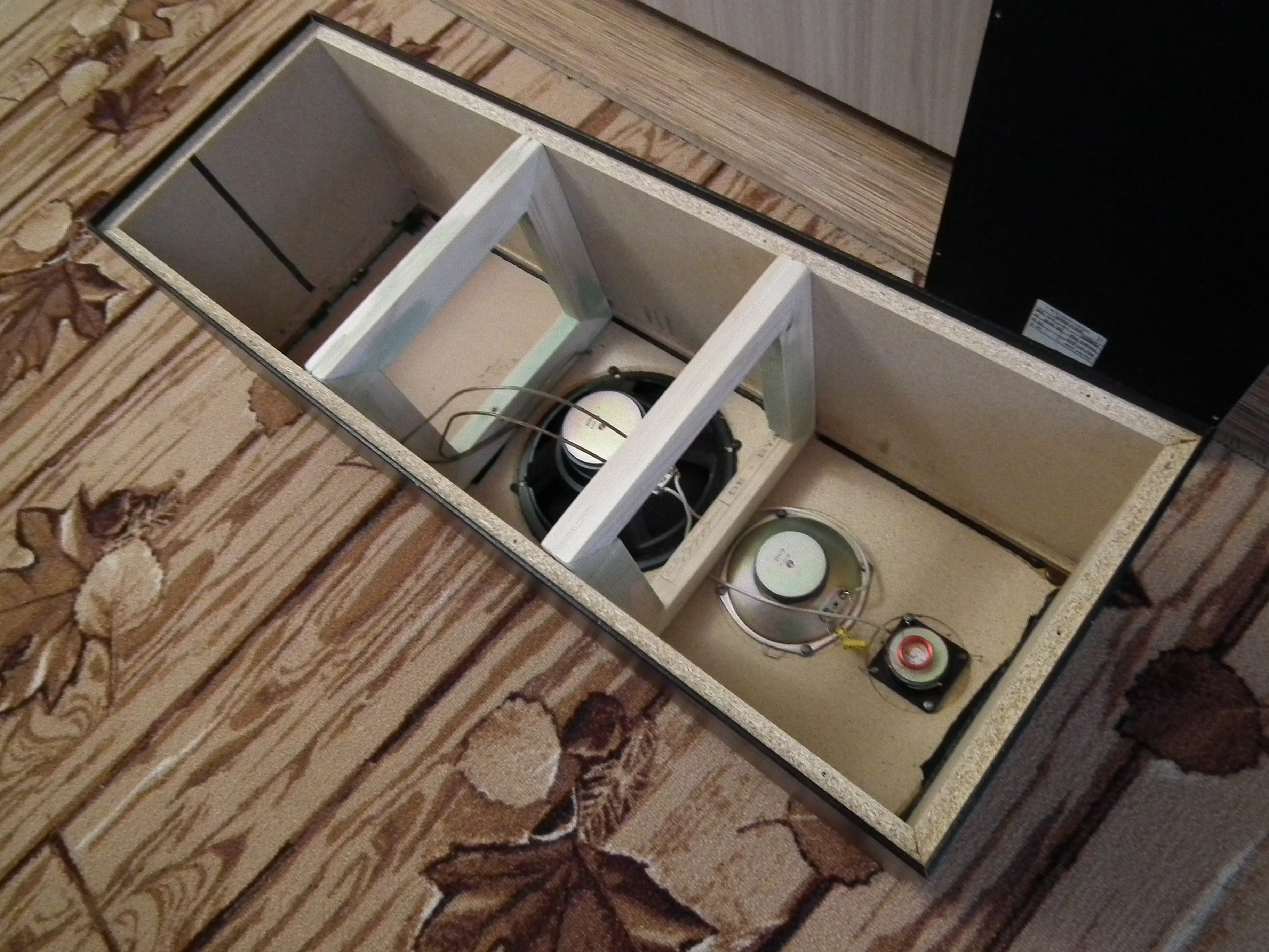

    добрый день, нужен совет по доработке акустики. Вскрыл колонку для замены вч- динамика решил заодно довести до ума. заменить проводку, проклеить виброизоляцией, поставить распорки. проблема в том что задняя стенка съемная толщиной 12мм (остальной корпус -16 мм) простые распорки не поставить, думаю сделать из бруска шпангоуты в два ряда может лучше есть варианты? Нажмите на изображение для увеличения.

    1-й вариант: Бруски в 3-4 "кольца" в горизонтальной плоскости на разных высотах: между ВЧиСЧ, между СЧиНЧ, сразу после НЧ, в промежутке между 3-м "кольцом" и дном. Клеить на столярный ПВА. Бруски делать качественно, чтоб прилегание к стенкам и между торцами брусков было без щелей. Потом "крест" вклеить в каждое "кольцо" (получиться что-то похожее на окно).
    2-й вариант: вместо "колец" из брусков выпилить 4шт. горизонтальные переборки из 20мм фанеры точно по размерам с минимальными щелями. В каждой переборке выпилить по 4 круглых отверстия, так чтоб просвет занял примерно 50% площади переборки. Вклеить в корпус. Для усиления прочности соединения переборок с корпусом - проклеить их по периметру деревянными брусками небольшого сечения.
    Синтепоном, ватой - не увлекаться.
    Заодно и задняя стенка будет крепиться не только по периметру, но и к этим "кольцам"-переборкам.
    Провода: при замене не перепутай их подключение к "+" и "-" динамиков, а то фазировка от заводской - нарушиться.

    спасибо большое за советы, добрался до колонок. Планировал две распорки поставитьНажмите на изображение для увеличения.

ID:	371995, в нижней части фазоинвертор не дает еще поставить а вверху между вч и сч динамиками можно попробовать. вопрос возник - а можно внутри распорки крест сделать не из дерева а из металла жесткость выше да и объем не сильно уменьшится. в нижней части колонки перед сделан из мдф 26мм жесткость хорошая Нажмите на изображение для увеличения.

ID:	371998 высочайшее качество датской сборки, твиттер степлером закреплен, фазоинвертор просто забит, кстати его закрепить герметиком, клеем? где то читал что при проклейке виброизоляцией трубу тоже надо обернуть
    А чего вы хотите от самой дешевой линейки в программе Джамо?
    Во многих более дорогих АС труба ФИ просто плотно вставлена в отверстие. Это дает возможность перестраивать частоту настройки фазоинвертора
    Битумные маты или мастики на стенках корпуса снизят вибрации

    Во додумались, приклеили катушку высокочастотника прямо на железяку.
    Индуктивность катушки выросла в несколько раз, такое делать нельзя.

    просто на сердечнике сэкономили
