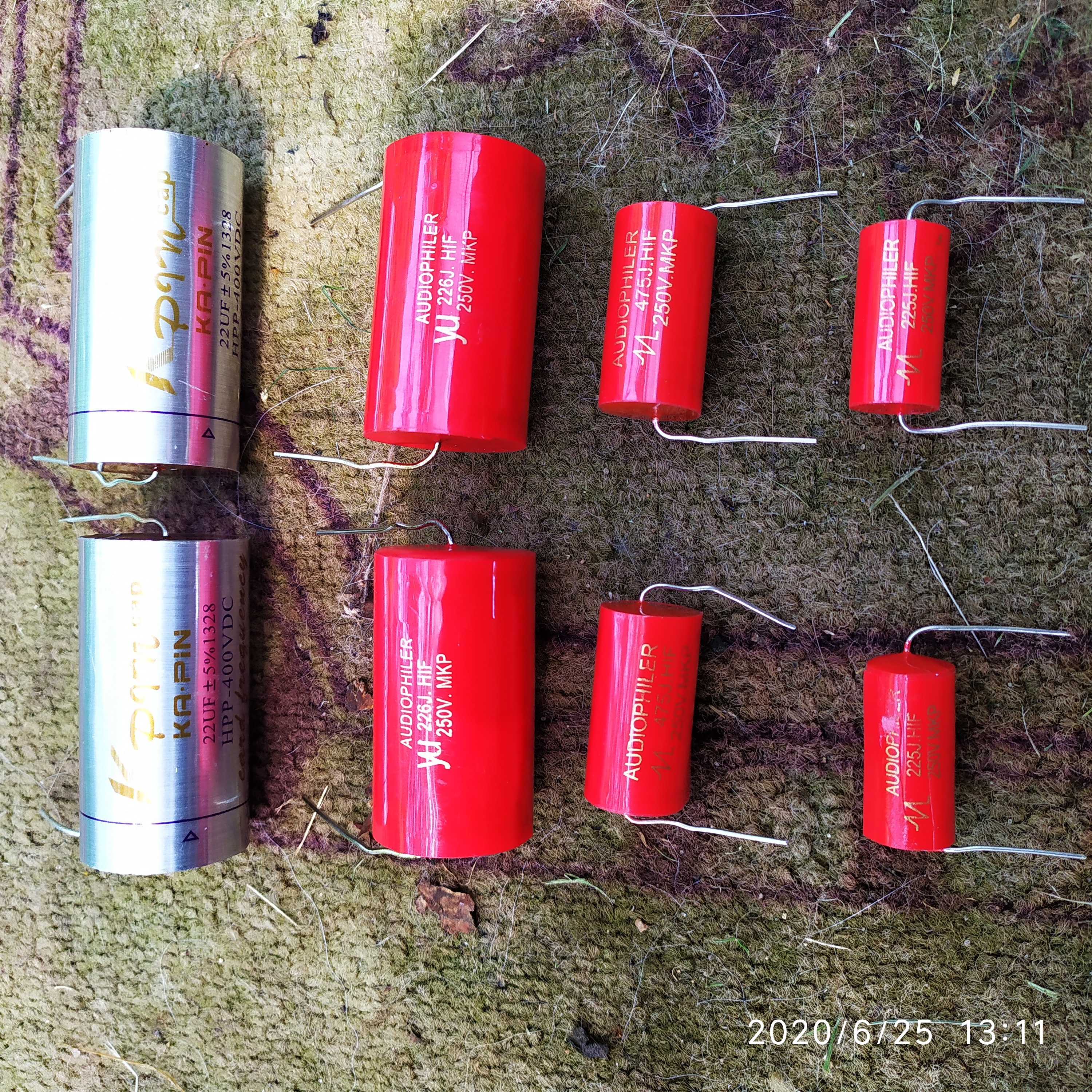

ID:	375092 приобрёл такую защиту на НЧ Дин.
ID:	375093 Емкости для фильтров.

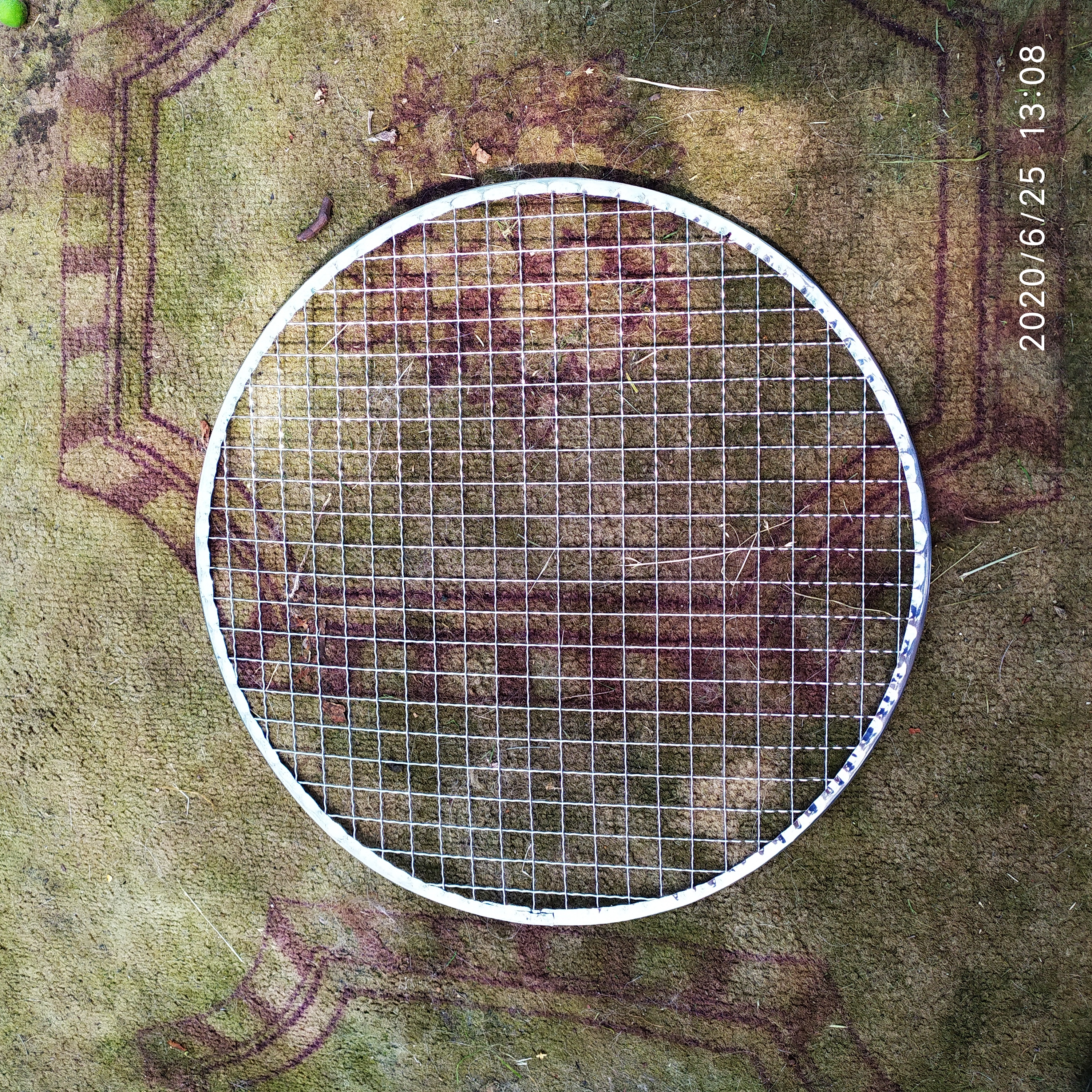

ID:	375149 Толстая сетка лучше!

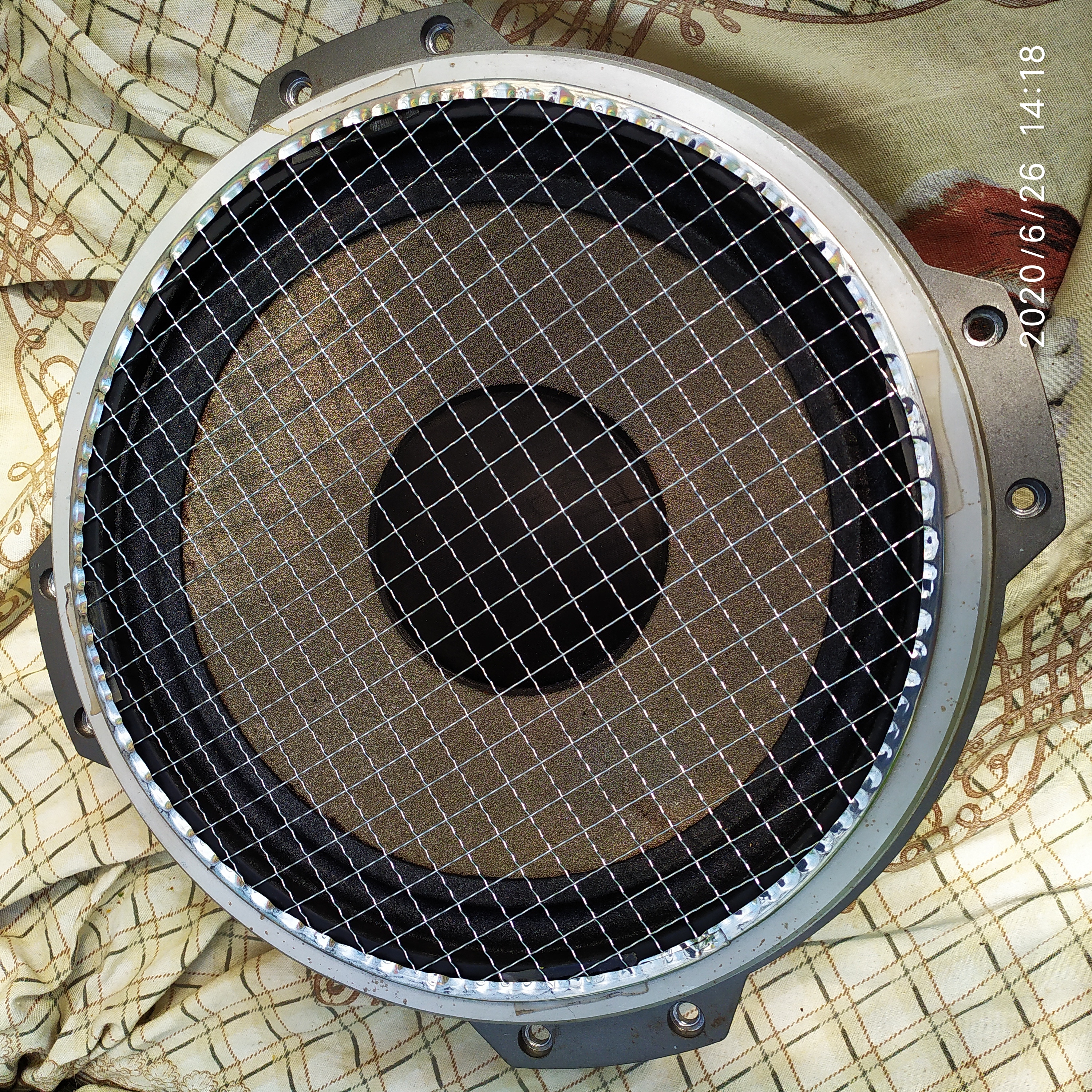

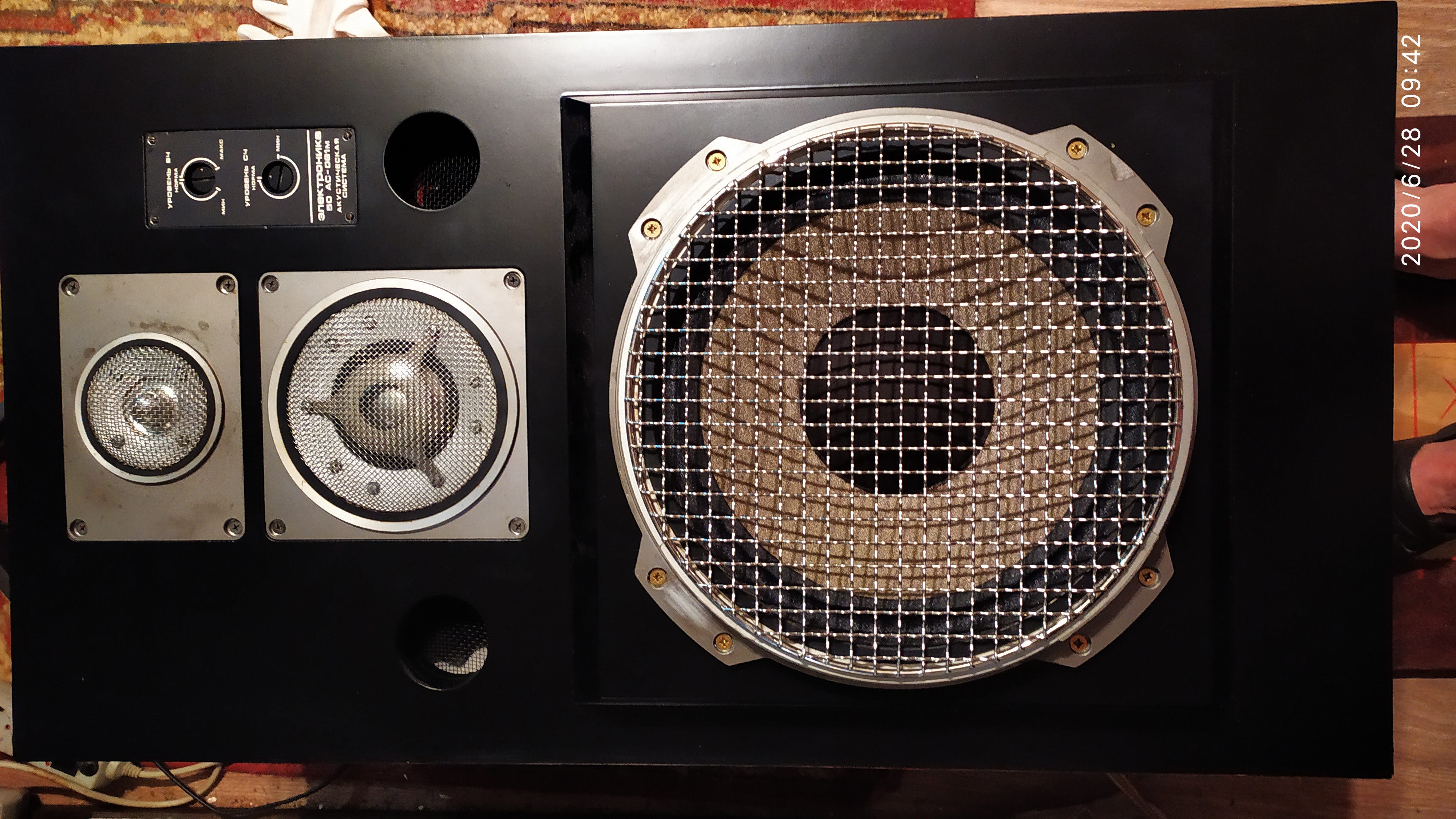

    Вертикально в полноразмерном режиме.

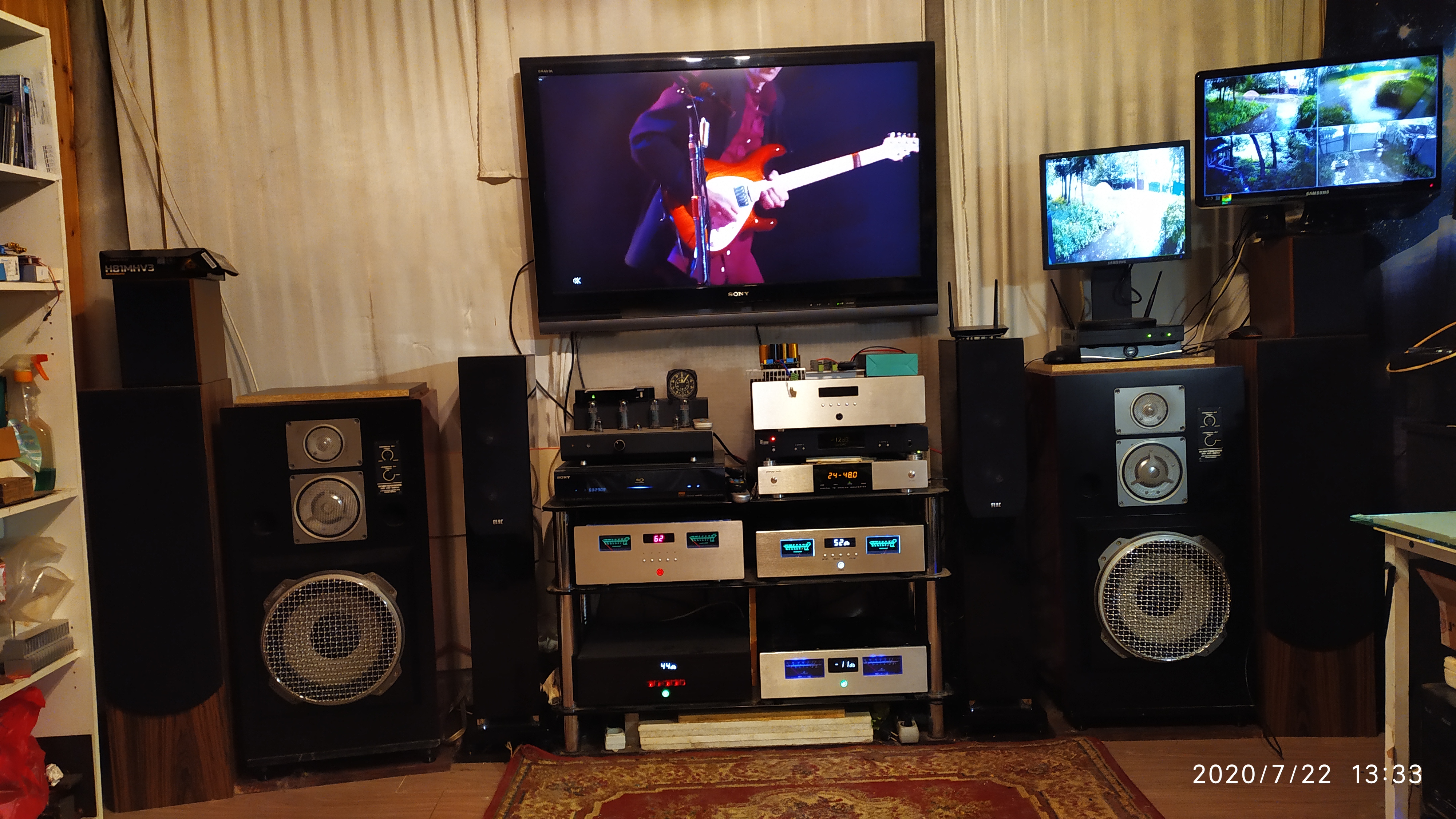

    Сделал из 50АС новые 100АС-060, звук полный улет, класс!
    ---------- Сообщение добавлено 19:03 ---------- Предыдущее сообщение было 17:05 ----------
    Динамики и фильтры теже, а звучит совсем по другому....

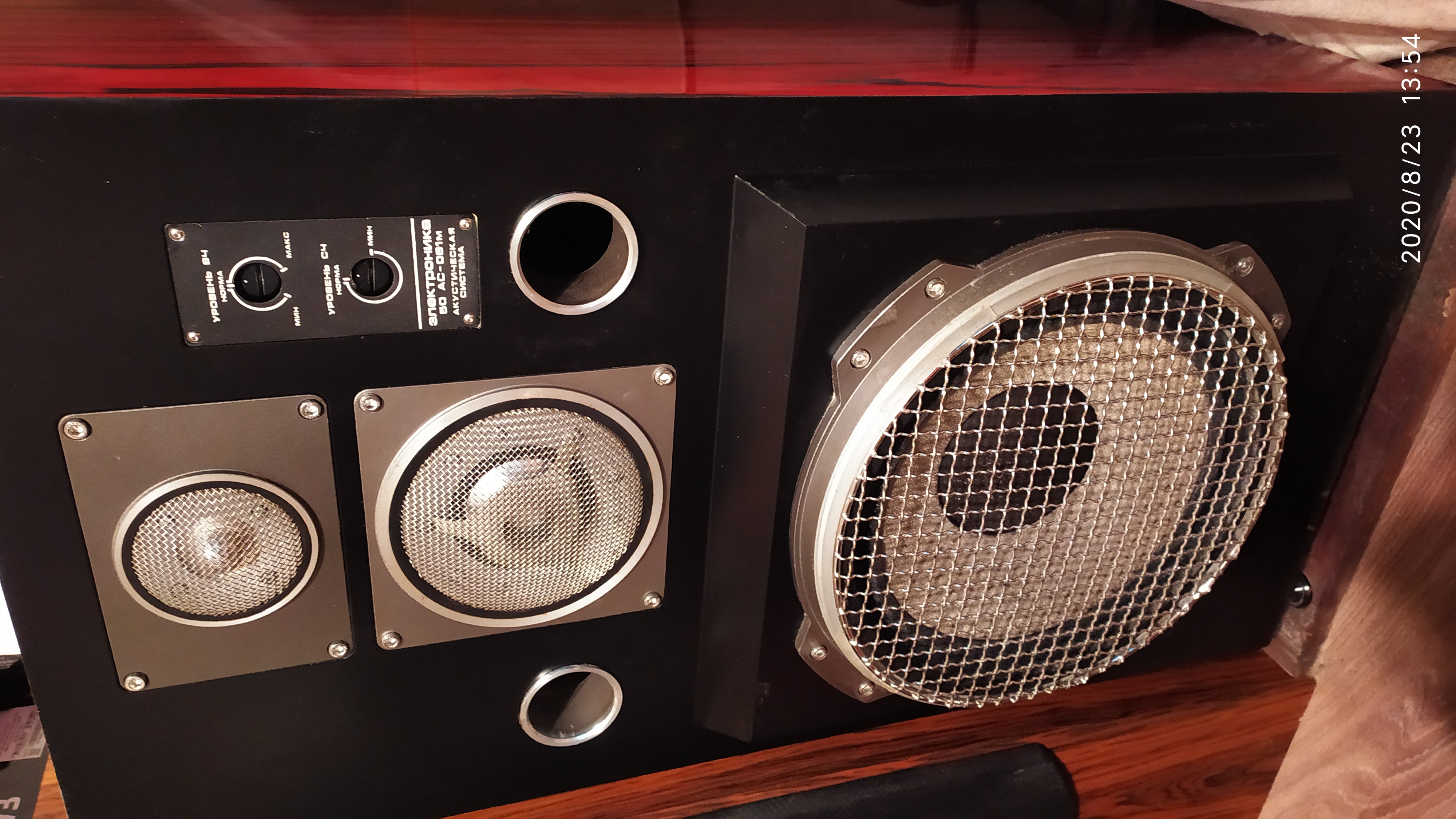

    Вставил трубы ФИ, совсем другой видок!
