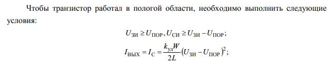

    Зарегистрировался
    11.06.2020
    3
    По умолчанию Re: Для чего изменяют ширину транзисторов Шоттки в источнике тока?
    Т.е. Вы делаете DIY-транзисторы? Или сразу микросхемы???
    Это вопрос из лабораторной работы, надо используя условие пологой области и напряжения сток-исток у каждого транзистора каким-то образом получить соотношение по W1/W2/W3 как W/4W/4W

    г. Ижевск
    3,394
    Задача то в общем математическая:задать необходимый ток, по методу узловых токов (МУТ) посчитать токи отдельных транзисторов, подставить приведённые формулы.

    Завсегдатай Аватар для pokos
    18.08.2005
    1,357
    ..."квадратичное приближение" - давно достояние истории. ..
    От ширины канала приближение не квадратичное, а практически линейное, если ширина канала больше длины.
    Студенту этому в семестр надо было учиться, а не на сессии, тогда бы увидел по схеме, что у нижнего транзистора Uзи=0, а у остальных Uзи<0. Поэтому, чтобы все транзисторы работали в насыщении, верхние должны быть шире.
    Дальше не буду объяснять, пускай лучше лекции читает.

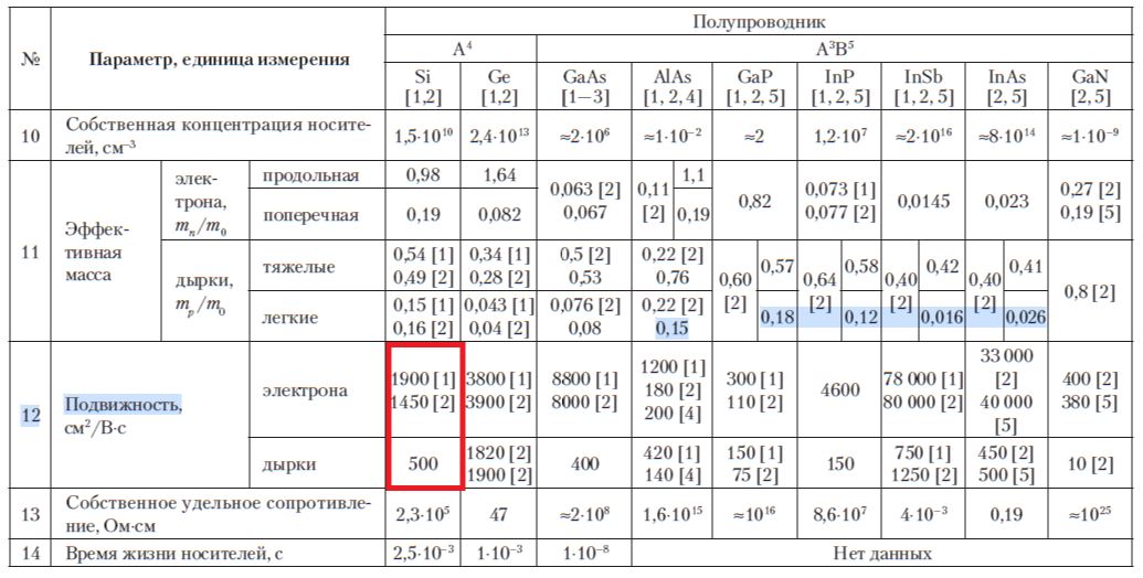

    Старый знакомый Аватар для AndOleg
    25.07.2013
    Зеленоград
    587
    Цитата Сообщение от Anfusion Посмотреть сообщение
    Шире-в смысле у каждого транзистора есть ширина канала W, как найти соотношение W1 W2 W3 чтобы все транзисторы работали в пологой области и источник тока работал?
    Ну у Вас ответ то уже и написан. Ток через транзисторы одинаков. Если это кремний, то подвижность электронов и дырок в транзисторах соответствует отношению как 1 к 4-м. То есть при обеспечении одинаковой длинны пробега, отношение будет один к 4-м.
    Ширину и длину канала выбирайте от заданного тока. Сейчас попробую таблицу найти подвижностей.
    То есть, у двух верхних отношение W1/L=4, у нижнего W2/L=1.
    Это, если я правильно понял вопрос.
    Цитата Сообщение от AndOleg Посмотреть сообщение
    ...Это, если я правильно понял вопрос.
    Неправильно. В вопросе отношение ширин каналов разных транзисторов, а не отношение ширины к длине для каждого. Вопрос гораздо проще. Никакие подвижности для ответа не нужны.
    25.07.2013
    Зеленоград
    587
    Ну что ж, значит не понял.
    В моем ответе L фиксированная для каждого транзистора и играем только шириной канала. Иначе получится бред, если не учитывается длина.
