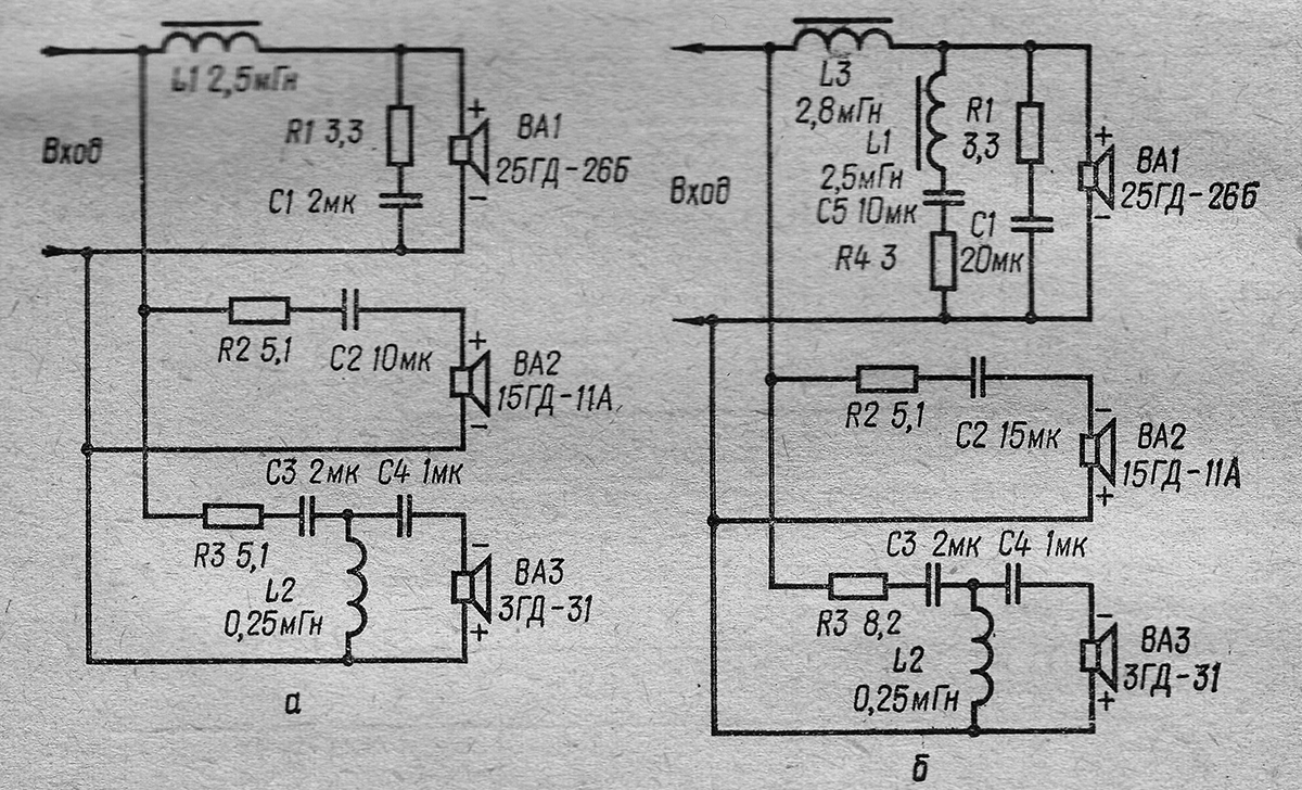

    05.04.2020
    Краснодарский край, Динская
    118
    По умолчанию Re: Количество ваты (наполнителя) в стакане СЧ динамика.
    Цитата Сообщение от Lex_audio Посмотреть сообщение
    Поэтому вам уже сейчас нужна информация об импедансе.
    Фильтры будут делаться по вот этой схеме. Слева - родная. Справа - модернизированная. Буду собирать по той, что справа соответственно.
    Частый гость Аватар для Lex_audio
    01.06.2017
    227
    Цитата Сообщение от Денис Валентинович Посмотреть сообщение
    ***Ну тогда Ох! Если вы будете все вслепую... тогда вообщем-то замеры вам не нужны. Что получится то получится. На основной вопрос о количестве синтепона, я вам ответил.

    Правая схема не лучше

    ***Да... и еще... Правая схема по сути та же что и левая, только в НЧ добавлен режектор. Если ваша головка НЧ проявляет себя (от времени) иначе чем когда она была новая, то этой режекторной цепочке грош цена. Ток что опять возможен "выстрел вслепую". Но вам может и повезет. Ну и в догонку... мне очень не нравится отсутствие низкочастотного фильтра на СЧ драйвер. Есть конечно вероятность что 15гд-11 имеет свой собственный "спокойный" спад к верхним частотам, но все же...

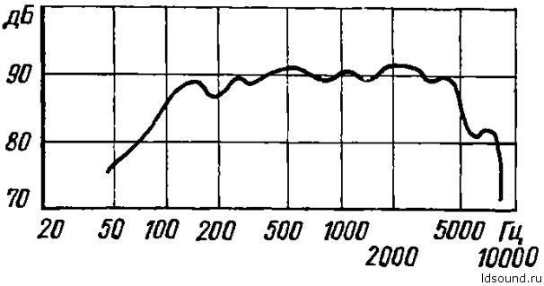

    Справа вроде все и ничего, согласно этому источнику(http://ldsound.ru/20-gds-4-8-15-gd-11a/). Нажмите на изображение для увеличения.
ID:	371361 А вот фильтр 1-го порядка на сч даст широкую зону совместной работы с нч динамиком.
