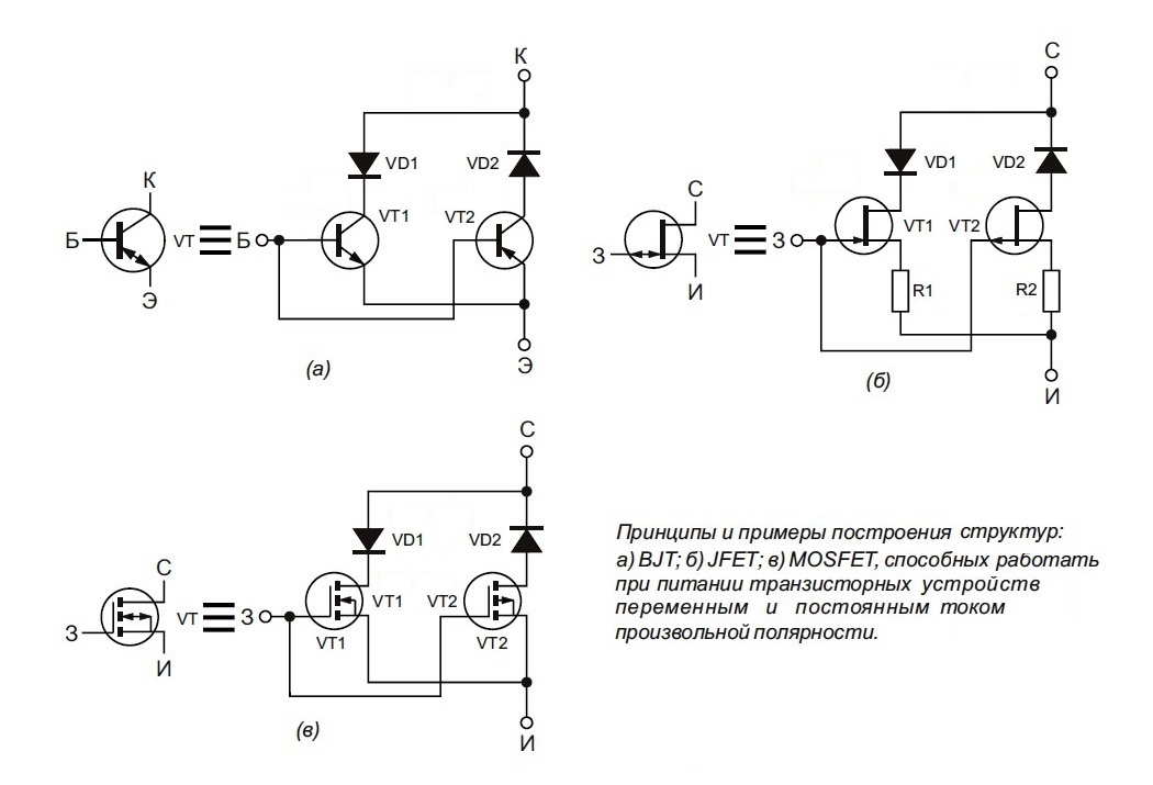

    По умолчанию Транзисторы переменного тока
    Как вам такие транзисторы переменного тока ?

    По умолчанию Re: Транзисторы переменного тока
    А зачем?
    Приведите хоть один пример применения такого "транзистора".
    Допустим. Что это дает? В чем "прикол"?
    Поупражняйтесь в каком-либо симуляторе подавая на вход и питая схему различными по форме и частоте напряжениями.
    Увидите много интересного.
    39,206
    В чем "прикол"?
    Прикол заключается в том, что применить это по сути почти и некуда.
