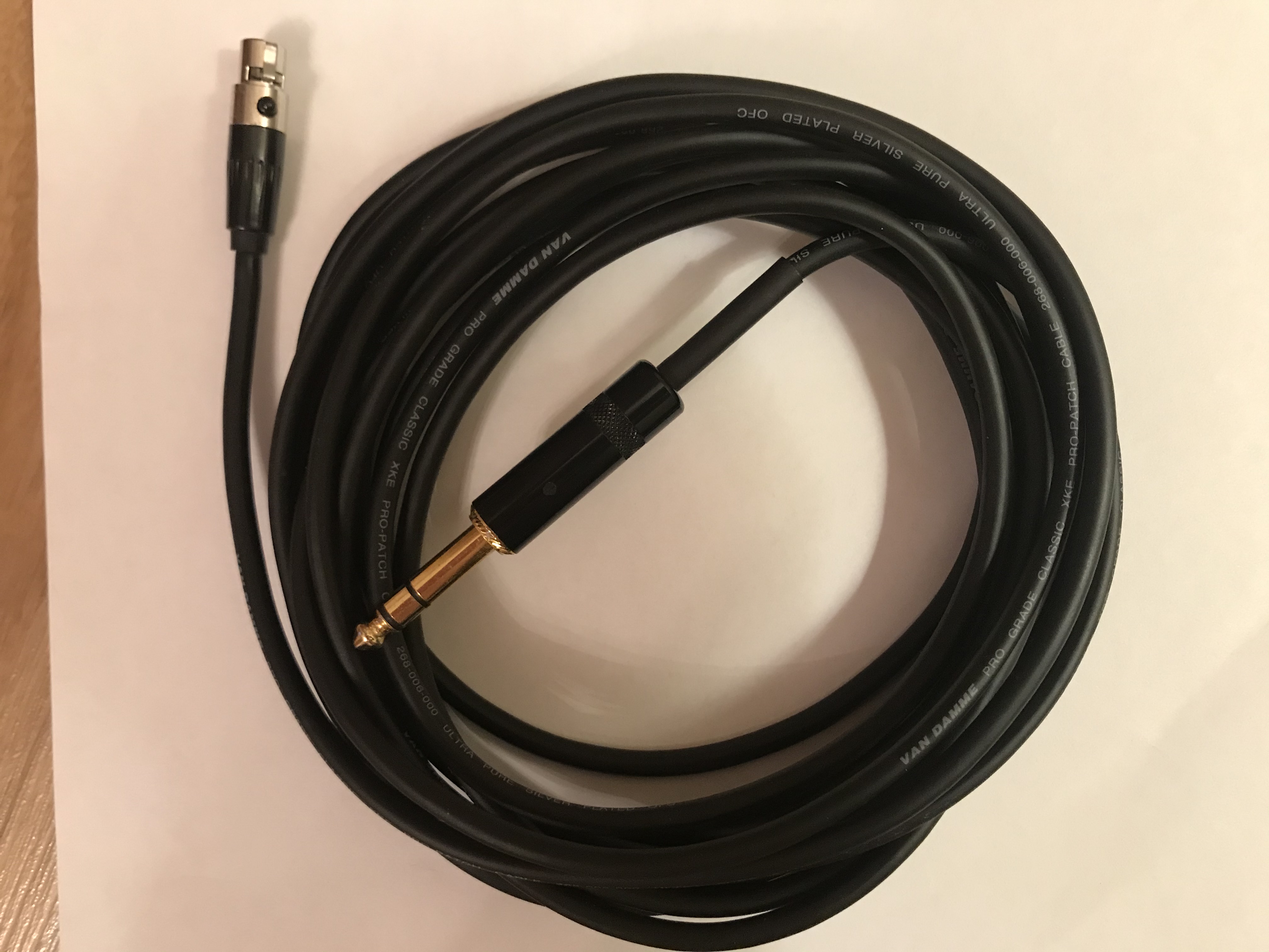

    Планирую изготовить новый шнур для наушников AKG K712 pro , длинна нужна около 5м . Родные кабели - короткие. Посоветуйте , какой использовать кабель ? Мягкий двухжильный с экраном (например инструментальный)? Цена -до 300 руб м.п.

    О, "меня есть такой же с перламутровыми пуговицами".Нажмите на изображение для увеличения.
    И как раз 5 м. Если надо, пишите в личку.
