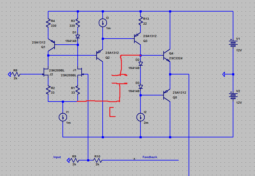

    Создать отдельную тему побуждает значительное количество разных способов и подходов к частотной коррекции усилителей.
    Вот базовый скелет:

    Предлагаю всем желающим размяться в обеспечении устойчивости усилителя по указанной схеме.
    Модель LTSpice прилагается.
    Условия:
    1. Нельзя менять режимы работы каскадов.
    2. Можно добавлять любые элементы частотной коррекции.
    Цель:
    1. Обеспечить устойчивость усилителя при КУ=-1 (inverting unity gain).
    2. Сохранить на 10 кГц петлевого усиления больше всех.

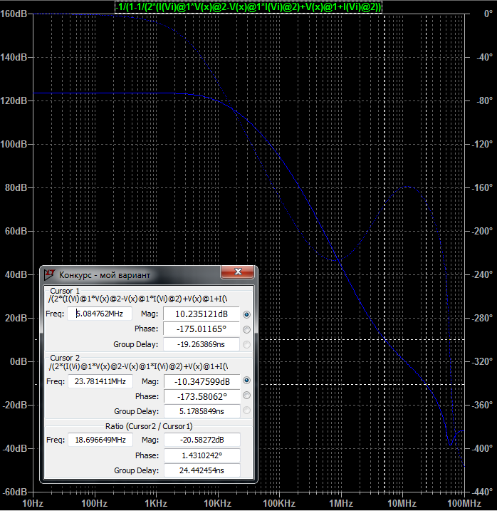

    Моя заявка. Схему пока не показываю.
    Опенлуп.
Название:	Моя заявка.PNG

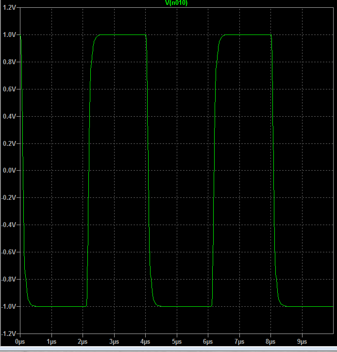

    Степ-респонс 1 Вольт без входного фильтра, фронты 100 нан.
Название:	Моя заявка - меандр фронт 100n.PNG

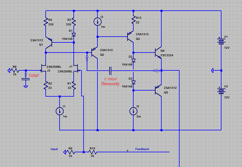

    мой вариант , без симулирования:
    добавил еще на вход.
    Последний раз редактировалось Hennady; 05.03.2020 в 10:02.

    По умолчанию Re: Частотная коррекция + конкурс
    Так в первом посте указана цель - инвертирующая схема с Кус=-1
    да, по входу у меня для неинверта.
    ---------- Сообщение добавлено 12:27 ---------- Предыдущее сообщение было 12:25 ----------
    Принято, верю, сурово однако!
    на картинке для не инверта,
    если для инверта, то 100pF там и остается, а конденсатор в 510pF в разрыв R9 1к+1к....
    Сомневаюсь, что при подобных номиналах конденсаторов коррекции будет выполнена цель, оговорённая топикстартером -

    Научились? Молодцы.
    Резистор R13 в эмиттере УН переделайте в цепь коррекции на опережение.
    Вход повторителя нельзя никогда бросать просто так. Маленький конденсаторчик между выходом УН и землёй необходим.
    Смысл? База УН питается от источника тока (пусть и усиленная повторителем), так что этот резистор вообще ни на что не влияет. Другое дело, если между истоками ДК конденсатор включить - это будет на опережение
    Скорректированный УН сам имеет емкостное выходное сопротивление
    А все почему-то забыли о дросселе между истоками ДК

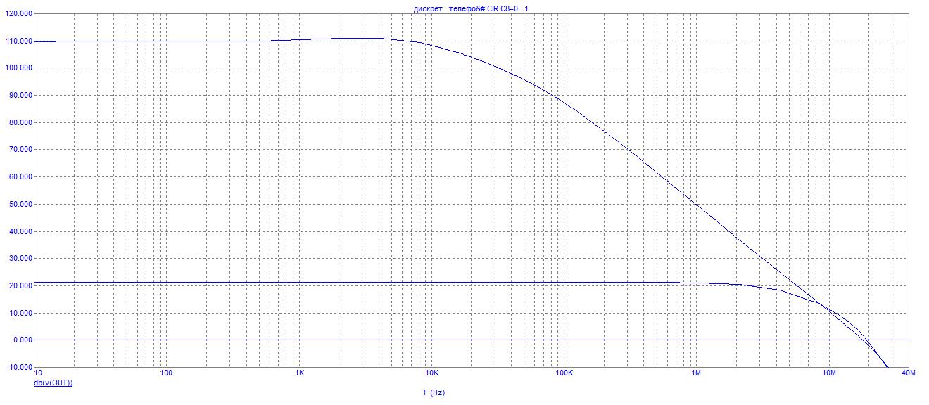

    04.04.2007
    10,818
    Есть незаслуженно забытая коррекция с точки суммирования дифкаскада через конденсатор небольшой емкости и возможно резистор малого номинала на выход Уна усилителя .
    на скорую на своем дискретнике глянул ачх не вылизывая
ID:	366070   Нажмите на изображение для увеличения.
Название:	дискрет   телефо&#.JPGх корр.JPG
    С уважением Максим.
    Смысл? Тогда уж в эмиттер Q1 зеркала
    Аватар для BesPav
    01.06.2011
    2,752
    Принято!
