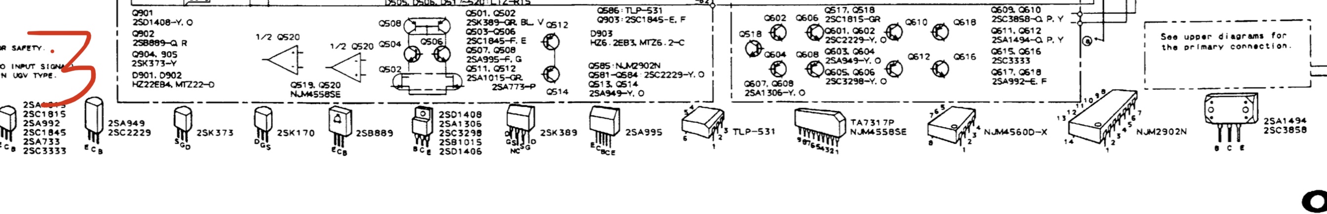

ID:	364964Добрый день. Потихоньку мучаю интегральник onkyo A-8800 (он же A-8690). Убрал все лишнее для меня, а именно плату селектора входов, регулятор громкости с темброблоком, плату фонокорректора. Все платы пропаял, почистил. Заменил все электролиты кроме двух больших в блоке питания. Менял на nichicon fg и elna silmic ii. (по поводу elna есть сомнения в оригинальности, хотя заказывал через посредника который возит с Digikey и пришли они в пакетах с маркировкой digikey но на вид конденсаторы мне не понравились, маркировка размытая на некоторых, разобрал, шелка не нашел, больше похоже на обычную бумагу).
    Интересно продолжить. Но поскольку я нн имею никакого опыта в доработке усилителей прошу у участников форума совета что еще можно улучшить, заменить из того что модет положительно сказаться на качестве звучания? Рассуждения о целесообразности такой переделки не интересуют, я понимаю что можно и электролиты было не менять, и вообще не портить вещь удалением из нее плат, а ограничиться чисткой и пропайкой. Но это мой личный аппарат, продавать его не буду, интересно в качестве увлечения добиться от него максимум возможностей не взирая на цену доработки.
    из того что я вижу дальше это замена мелких конденсаторов на wima fkp. А вот дальше ступор. Например я слышал что меняют диодный мост на диоды шотки, шунтируют пленкой конденсаторы по питанию, меняют последовательно включённые конденсаторы на биполярные(У меня на фото номер один отмеченные C513 C515 являются такими? Есть смысл менять на биполярный?) , замена микросхем устаревших (например точно слышал что советуют менять NJM4558se на что то лучшее). Используемые транзисторы, операционники представлены на фото 3.
    Прошу ваших советов и рекомендаций.

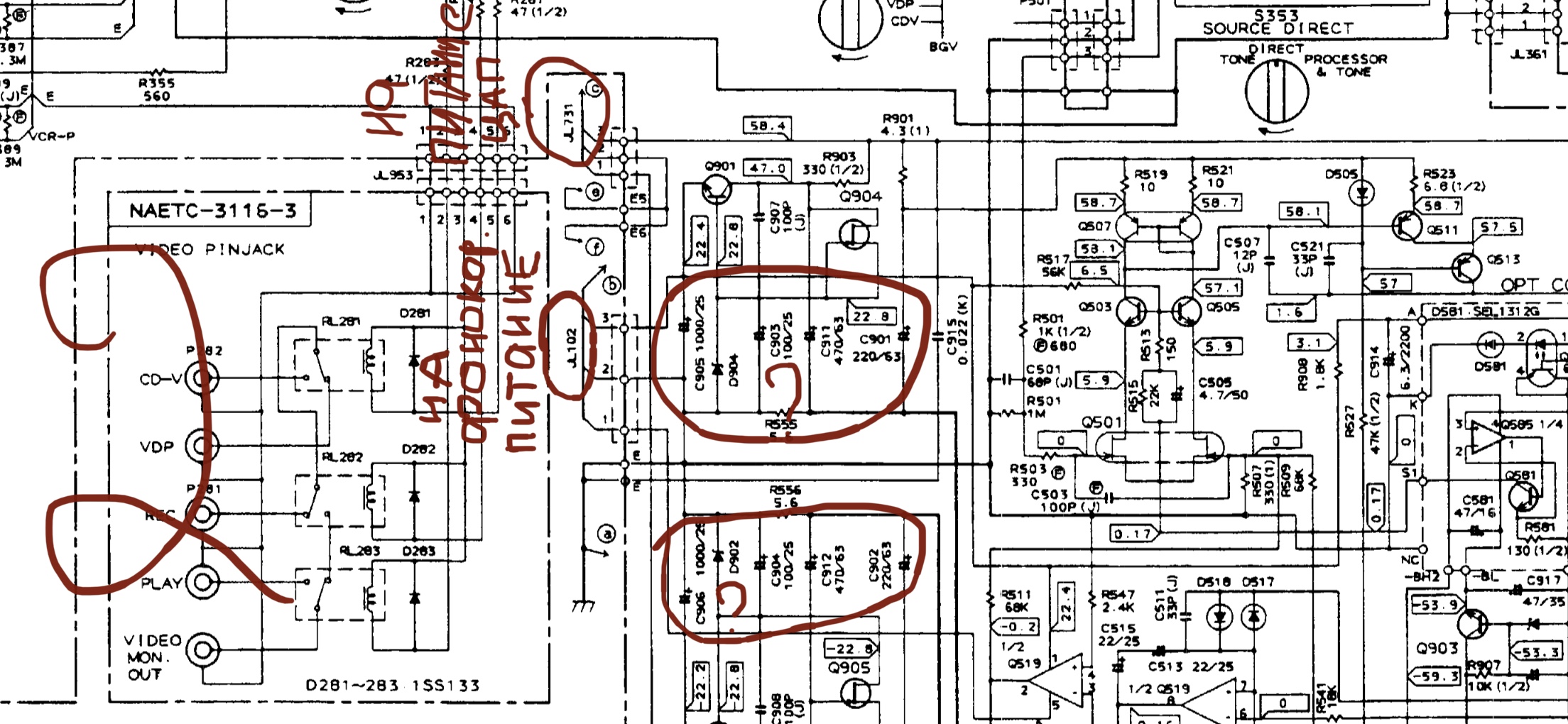

    И последнее. На фото номер 2 отметил конденсаторы. Скажите можно ли их достать из усилителя при условии того что платы цап и платы фонокорректора в усилителе нет теперь. Только ли по их питанием стоят эти конденсаторы?
