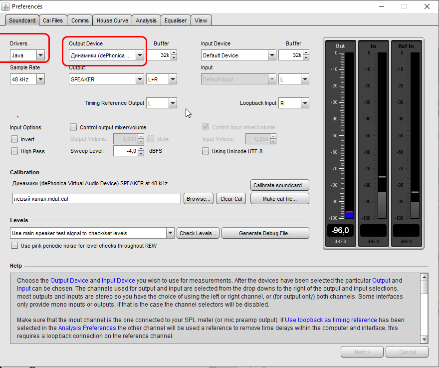

    Могу измерить с частотой 48кГц при помощи микрофона UMM-6 (он ограничен частотой 48кГц) и самодельного капсульного при помощи Behringer UMC202HD (тут ограничения 192кГц) . Но как измерить уже готовый пресет Dephonica, у неё wdm драйвер ограничен частотой 48гКц.
    В REW если выбирать драйвер java (wdm), то ограничение по частоте у Dephonica.

    Никак. Тоже как-то пытался. Через WDM только 48к. А в ASIO не выходит.

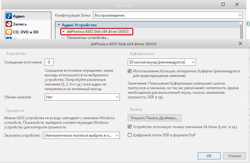

    По умолчанию Re: Как измерить звук цифрокросса с частотой 192кГц? В связке Dephonica & REW
    ход конём.
    Поставил JRiver Media Center 25 и вместе с ним, его же wdm драйвер.
    Настроил выход JRiver на dePhonica
    И всё получилось. Можно REW измерять микрофоном с 192кГц, и ROON корректно посылает поток на JRiver (а тот в свою очередь корректно передаёт на dePhonica).
    Пока минусов не заметил.
