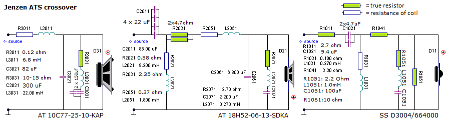

    Сейчас cтыкуется в проекте с 15w8530 на 2100гц LR12
    Правда для этого пришлось импеданс на резонансе сглаживать цепью корректирующей.
    Вот примерно как в другом проекте Троелса, как раз с АТ

    С другой стороны хотелось получить бы повыше чувствительность динамика. Выше 85-86 дб

    Так я вам сразу сказал, определитесь с объемом. Если ВЧ 4 Ом, то и мидбас тоже желательно. Учтите сопротивление катушки - проводов - усилителя. Я бы попросил не мощность, а дал бы чувствительность на 1 Вт, если бы просил себе, то еще попросил бы повыше механическую добротность)
    Думаю, вы совместными усилиями выберете оптимум.
    Лампе пофиг, если грамотно сконструирована. 12 литров... Я бы взял 12 - 16, при чуйке 88 - 89.
    Для Аудио Рисерча, т.к. он на тетродах потребуется компенсация импеданса на частоте раздела и, желательно, второго горба ФИ. Тогда никаких проблем с усилителем не будет в принципе.

    Конечно, если место позволяет. Чуйка повыше это компромисс, или чуйка или резонанс. 88 - 89 оптимально, ну на мой взгляд, хотя... у вас мощи там до дури, можно и поменьше,тогда низ будет слегка убедительнее.
