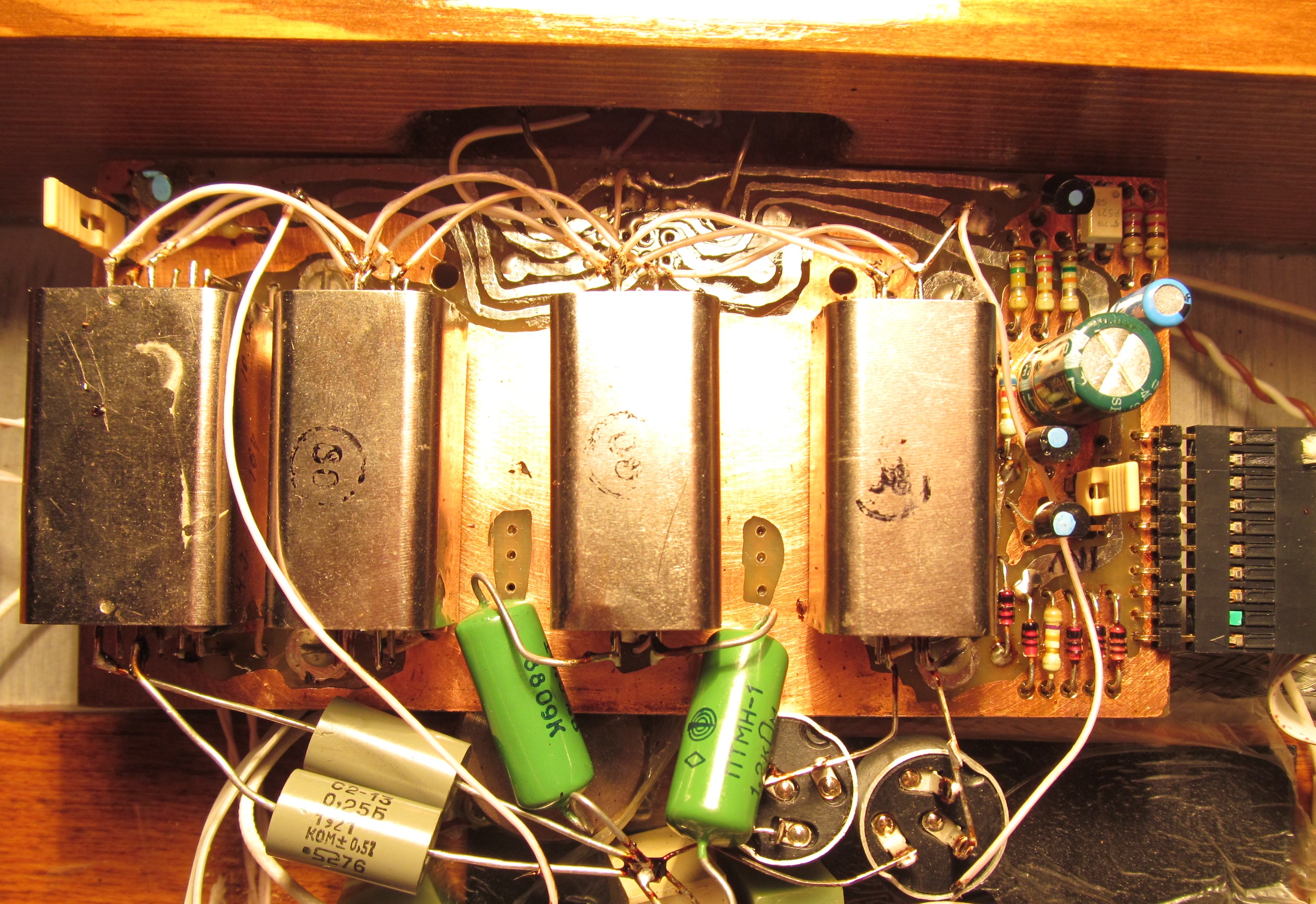

    Доделал давно запланированный проект – коммутатор для оперативного переключения ЦАПов в CD-проигрывателе. Позволяет выбирать один из трёх ЦАПов (DAC1…DAC3) при помощи кнопок на передней панели или ПДУ. Для коммутации используются герконовые реле K3…K5 типа РЭС83 (три контакта включают/отключают стереоканалы ЦАПа и общий провод от выходных разъёмов проигрывателя, а четвёртый разрешает/запрещает поступление цифровых сигналов на вход ЦАПа).
    Четвёртая кнопка («INTERP») и реле K6 типа РЭС84 может быть использована для любых изменений в схеме или выбора четвёртого ЦАПа вместо одного из трёх (DAC1…DAC3). Эта кнопка и оказалась самой полезной.
    Основное достоинство этой штуки в том, что можно переключать компоненты системы даже не меняя положения головы. До сравнения непосредственно ЦАПов решил отслушать пассивные элементы: конденсаторы и резисторы. Поскольку при изменении только одного компонента разница в звуке минимальна, применение коммутатора в этом случае более чем оправдано.

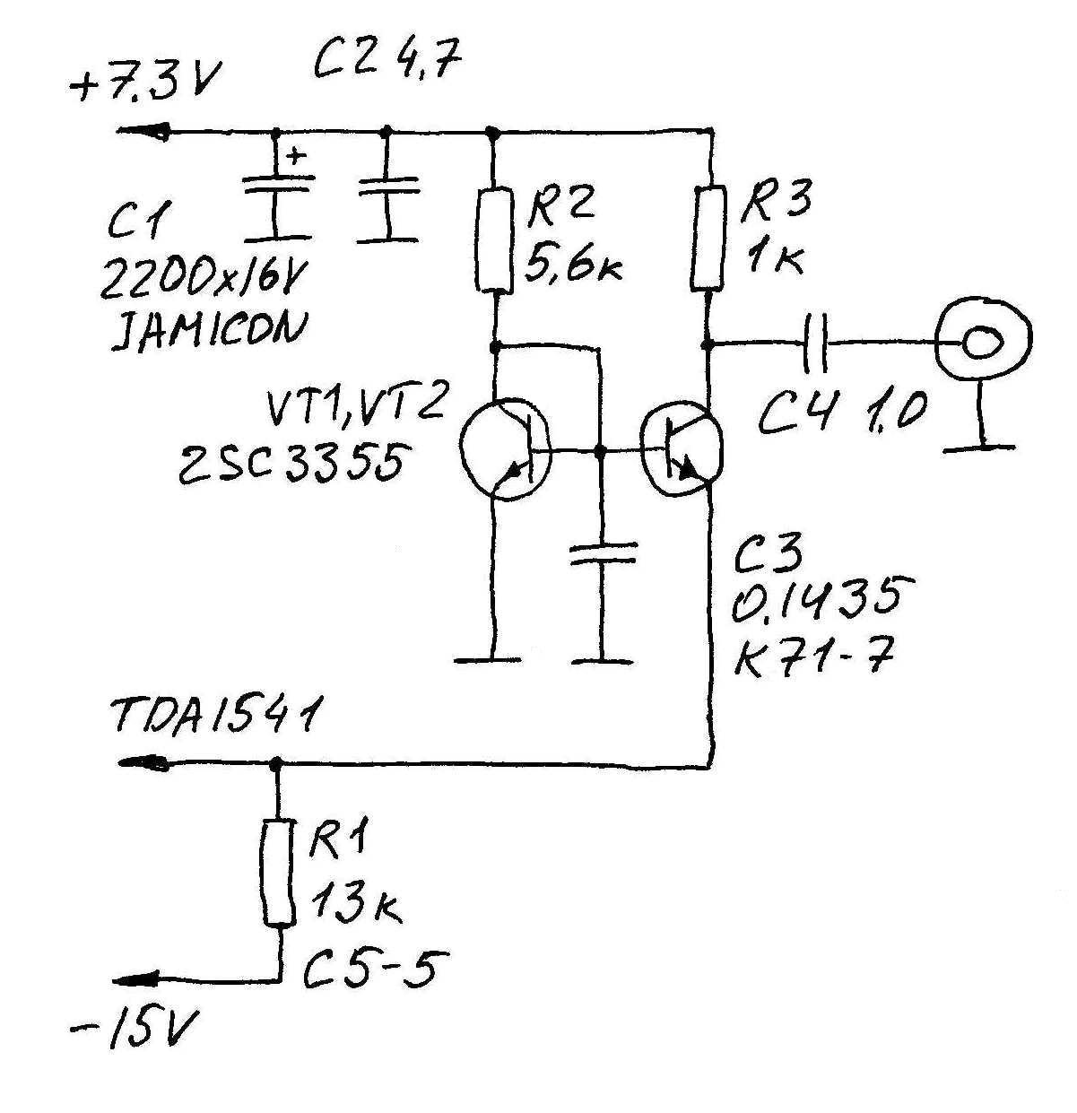

    Схема.
    Что касается самой схемы, а также фотографий, то привёл их, прежде всего, для пояснения. Если есть конструктивная критика, можно и написать. Если же кто-то недоволен применёнными деталями и качеством изготовления платы, лучше воздержаться. Почти все звуковые цепи проведены исключительно проводами МГТФ минуя плату. Сигналы заводятся на плату в основном для закорачивания выхода проигрывателя при его включении и выключении (реле K2).
    Не думаю, что кто-то это будет повторять, но предупреждаю, что схема включения/выключения реле K2 отлажена не до конца. При температуре больше 20 град. работает отлично, ниже – есть проблемы. Пока не разбирался почему. В квартире тепло.
    Реле K1 и схема деэмфазиса пока не монтировались, так как не попалось ни одного диска с его присутствием.

    Система.
    Акустику пока раскрывать не буду. Некоторые имеют представления о моих экспериментах.
    Усилитель однотактный без обратной связи на 6С2С и 6П6С в триоде. Больше 0,5 Вт на канал не выдаёт, но на максимуме обычно не слушаю. Железо – ОСМ-0,16. Запас большой, поэтому витков мало. Питание – 6Ц4С. Регулятор громкости ПП3-44 (10 кОм). Межкаскадный конденсатор только один (К71-7) – между 6С2С и 6П6С. Основные резисторы – С5-5, сетки соединены с общим проводом высокоомными ПТМН. Резистор в катоде 6С2С не шунтирован конденсатором, в катоде 6П6С – набор К73-16.
    ЦАП TDA1541 R1 без каких-либо фильтров встроен в корпус проигрывателя и подключен по I2S.

    Тестирование конденсаторов
    При помощи коммутатора проводился выбор конденсатора С4 (схема здесь). Один из выводов каждого из четырёх тестируемых конденсаторов был подключен вместе с другими к коллектору транзистора VT2. Другие выводы соединялись с соответствующими герконами реле K3…K6. Таким образом, выводы неиспользуемых на текущий момент конденсаторов не были подключены ни к чему, но находились в экране реле. Естественно, никаких помех не ловили.
    Целью теста был выбор конденсаторов для I/U преобразователя, которые в нём останутся навечно. Не хотелось оставлять К71-7 из-за их больших габаритов. Решил уточнить, можно ли поставить что-нибудь попроще. Оказалось, что можно всё.
    Результаты тестирования и обсуждение здесь
