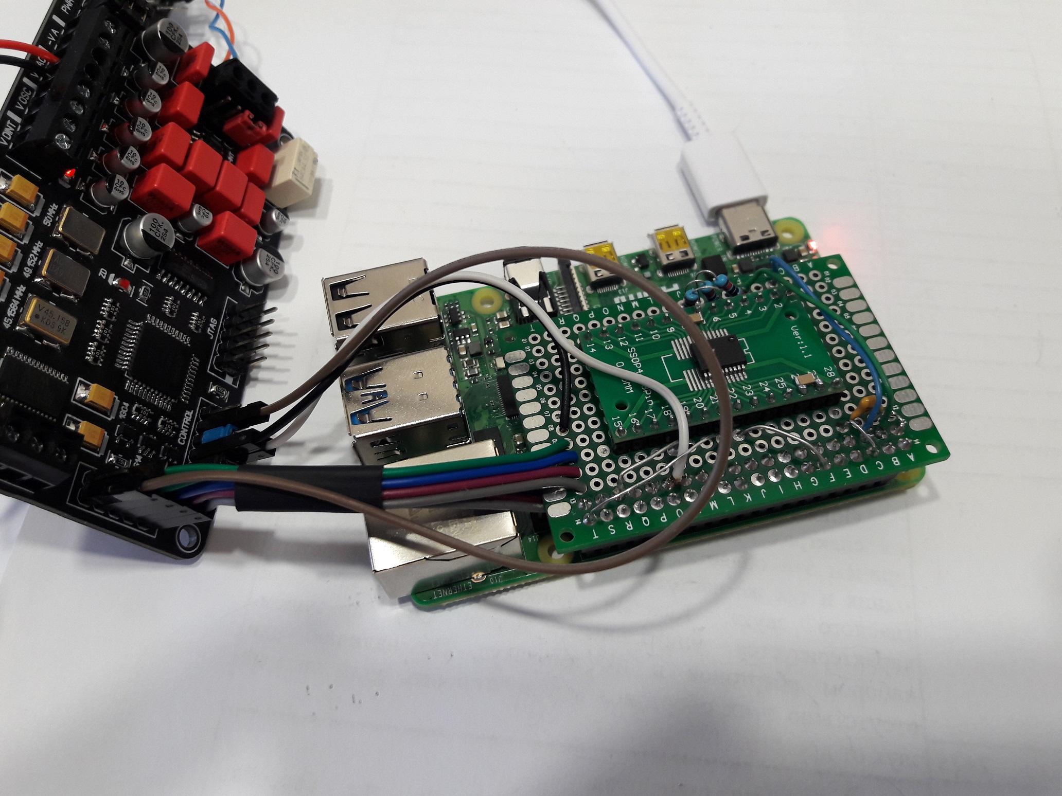

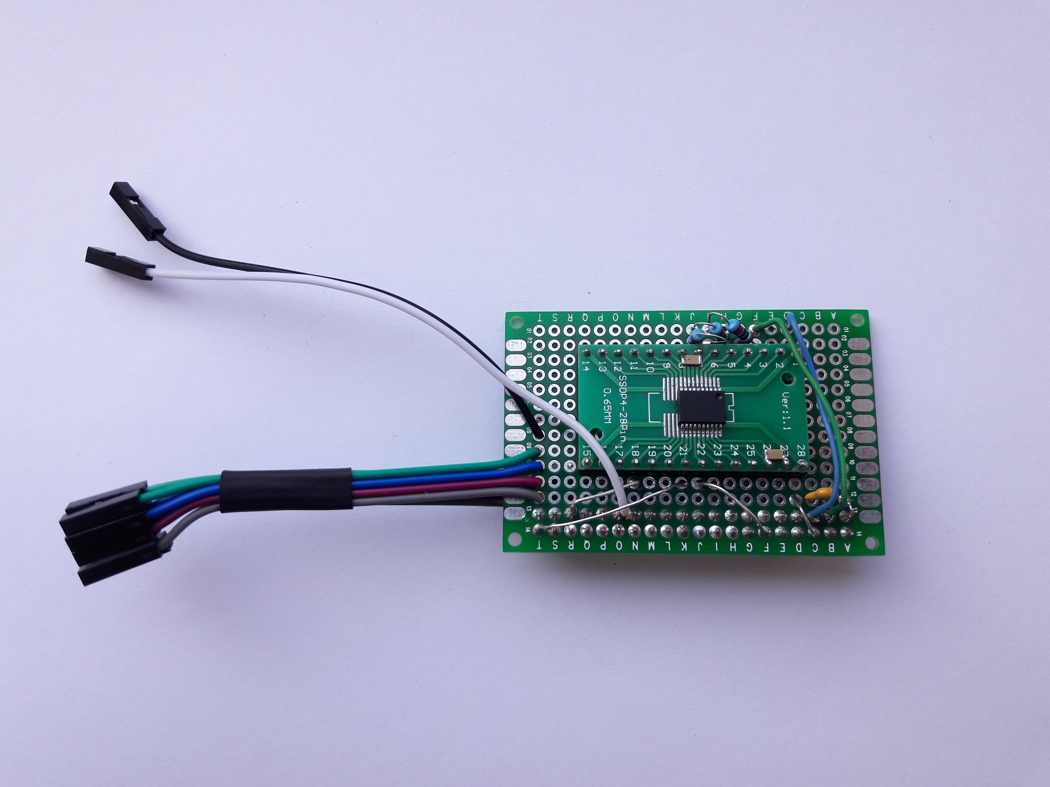

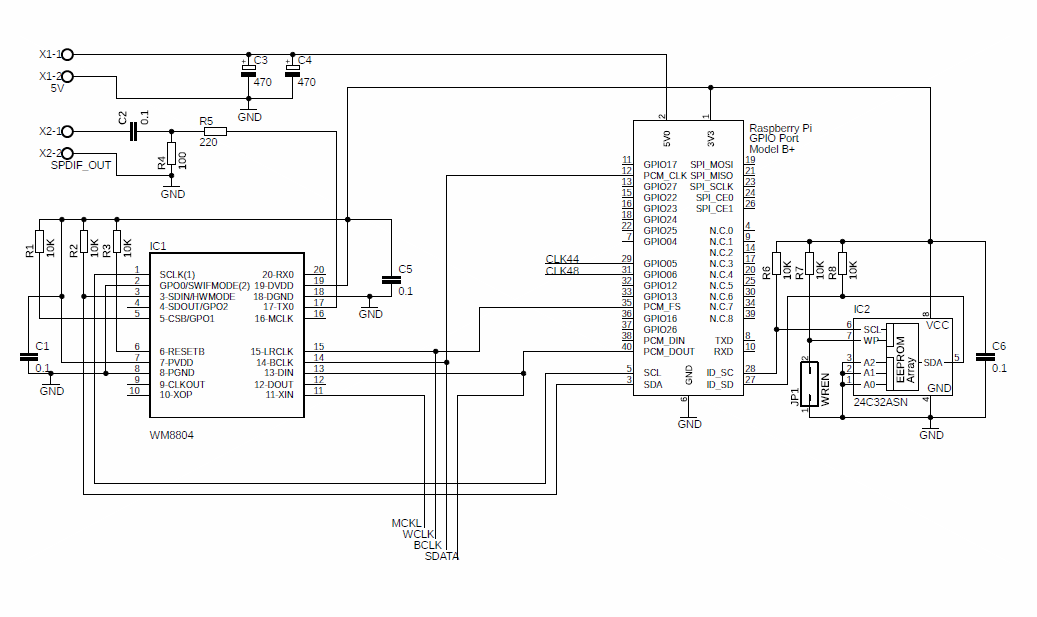

    Подключил свой Lynx D68 к Raspberry Pi 4 в нормальном режиме - то есть мастерклок (22,5792 или 24,576 МГц) поступает от ЦАП, а Raspberry Pi работает в ведомом режиме.
    За основу взял идею из Hifiberry Digi - использовать WM8804 для формирования сигналов BCLK и LRCLK из мастерклока.
    Драйвера готовые, достаточно в config.txt добавить строчку dtoverlay=hifiberry-digi-pro.
    Пока собрано на макетной плате для проверки идеи.
    В дальнейшем сделаю на нормальной плате и с гальваноразвязкой ISO7741.

    Chaa, а 24с32 содержит идентификатор hifiberry-digi-pro?
    Не ищи закономерности там, где их и не может быть.
    Есть опасность, что найдёшь.
  5. #124
    Частый гость Аватар для Chaa
    23.08.2006
    Курган
    372
    По умолчанию Re: i2s с Raspberry Pi
    Сейчас собрано вообще без нее, драйвер выбирается в config.txt.
    Подробнее о ручной настройке:
    https://www.hifiberry.com/build/docu...-linux-3-18-x/
    24C32 нужна только для автоматической конфигурации - то есть воткнул шляпу и Raspberry Pi сама опознает устройство и загрузит из него Device Tree.
    Также сегодня попробовал Volumio - при запуске ставится галочка I2S DAC, затем из списка выбираем Hifiberry Digi+ Pro и все работает.
    P.S.
    Сам не ожидал, что так просто запустится. Пять деталей и нормальный I2S вплоть до 24/192 работает. Думал придется колдовать с Линуксом, ядро там пересобирать и т.п.

    Глянул схему. Мастерклок на XIN у 8804 точно правильно? Не на 16 ногу?
    Идея очень интересна. Плату можно было бы организовать с изоляцией, gpio и i2c для прямого управления имс цап. Событие смены сэмплрэйта где то обрабатывается или дорабатывать ручками модули?

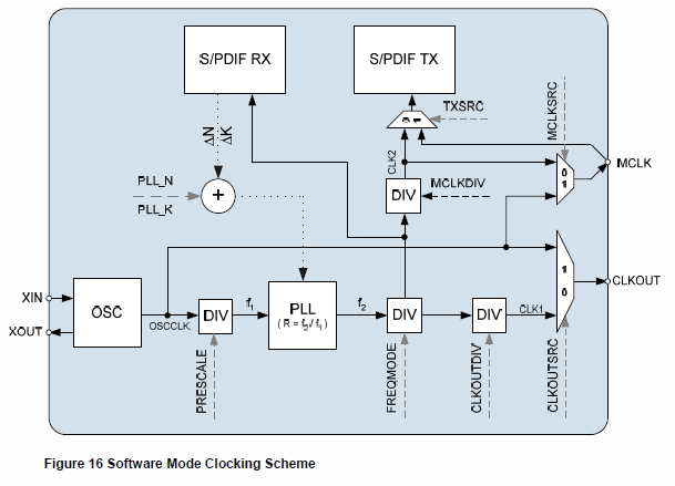

    Мастерклок WM8804 должен переключаться между 128fs и 256fs (таблица 54 даташита), а у нас внешний мастерклок 512fs, поэтому используется вход
    XIN и драйвер переключает внутренний делитель.

    Код драйвера:
    https://github.com/raspberrypi/linux...04-soundcard.c
    На схеме сигналы CLK44 и CLK48. У меня сигнал CLK44 подключен непосредственно ко входу "44/48 BASE SELECTOR" ЦАП D68.
    Пока собрал макет для проверки того, что оно работает. Потом будет плата с изолятором ISO7741 для I2S и оптроном для CLK44.
    I2C нужно для ЦАП, как я понимаю, только для переключения в DSD? У меня ЦАПа такого нет, поэтому не стал заморачиваться.

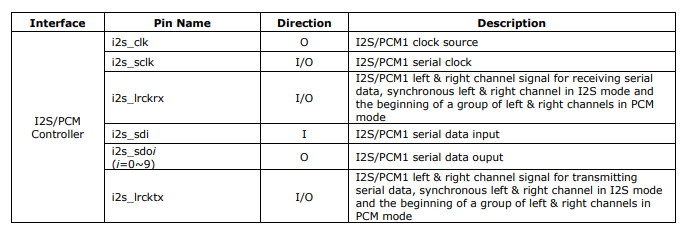

    А кто что думает по поводу новой ревизии Tinker board*a? В версии S они добавили возможность работы I2S не только в мастер режиме но slave
    Разъем GPIO, судя по описанию, такой же, как и в Raspberry Pi.
    Из преимуществ перед Raspberry Pi 4 можно отметить разъем для WiFi антенны и встроенную память eMMC.
    Из недостатков - Tinker board дороже, стоит примерно 5500 руб. против 3500 для Raspberry Pi 4, и поддержка слабее из-за меньшего коммунити.
    Судя по даташиту RK3288 slave режим I2S реализован так же, как в Raspberry Pi, т.е. нужны готовые сигналы BCLK и LRCLK, полученные из мастерклока.

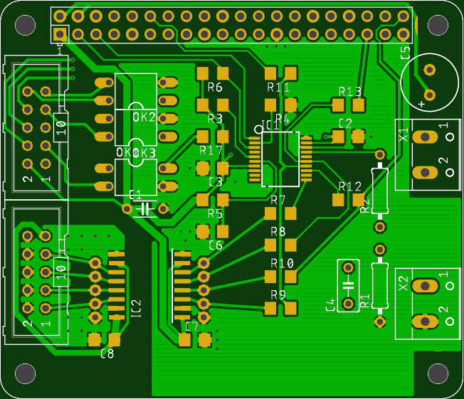

    Всё, понятно стало. Дождусь Вашей платы, если Вы будете заказывать, тоже хочу попробовать собрать медиа плеер. У меня Rpi2B.

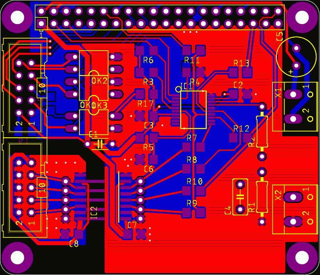

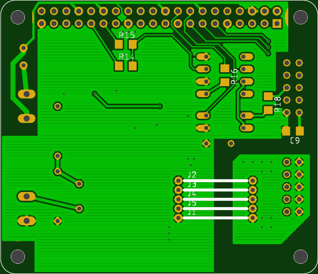

    Рисую плату. Пока вот что получается:
    Кроме собственно WM8804, гальваноразвязки ISO7741 и оптрона 44/48 предусмотрено подключение энкодера с кнопкой и две оптопары (одна вход другая выход).

    резисторы R1 и R2 может тоже SMD? еще я бы добавил резистор подтяжки для I2C SCL линии, можно не запаивать, но если понадобиться счищать лак?
    ---------- Сообщение добавлено 18:02 ---------- Предыдущее сообщение было 16:14 ----------
    Под какую распиновку разъёмов разводится плата? Может есть смысл еще под генераторы место оставить? Если без генераторов,то можно компактнее сделать

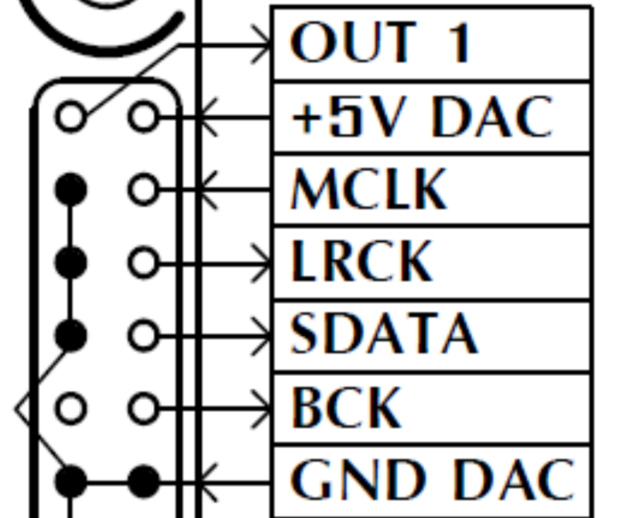

    На глаз - распиновка АДВ от ЦАПов Lynx.

    Надо свой вариант нарисовать. Разъем аманеро будет по душе? И место под генераторы надо предусмотреть.

    У меня есть только SMD 1206 резисторы 100/1К/10К и конденсаторы 0.1 мкф, поэтому все остальное выводное. Вообще, я SMD не очень люблю, старый стал. Глаза плохо видят, руки трясутся. Но оно на самом деле просто так нарисовано, чтобы было. Никакой практической пользы от них нет.
    По поводу подтяжки для I2C SCL. Лак счищать не нужно, можно прямо на разъем повесить резистор. Да и там он тоже не нужен. Обязательна только подтяжка SDA, так как ей включается режим Software Mode WM8804. У HiFiBerry серийные изделия работают без подтяжки SCL.
    - питание возможно как от RPi, так и внешнее, думаю предпочтительнее будет внешнее, что бы дополнительно не грузить стабилизатор на плате пирога
    - добавлены генераторы, есть возможность не устанавливать, в случае наличия генераторов на плате ЦАП
    - разъем аманеро, т.к. плата расчитывается для Low Cost ЦАП на 4490(3), находящегося в стадии сборки.
    - добавлен изолятор ADUM1250, для возможности прямого управления ИМС ЦАП по I2C шине. Потребуется допиливание драйвера (если дойдут руки).
    - вместо оптронов решено использовать ADUM1400A, т.к. цена не велика, а места занимает меньше
    - добавлена возможность обойтись без изоляторов
    - на разъем выведены сигналы F0-F2, MUTE. Потребуется допиливание драйвера (если дойдут руки).
    - сделан повторитель для SPDIF на 1G125, добавлен развязывающий трансформатор и оптический передатчик
    - исходя из опыта, добавлен супервизор питания, для формирования сигнала сброса WM8804
    Внешнее питание нужно только если генераторы устанавливать. А так плата 25 мА потребляет.
    А генераторы на шляпе это:
    1. Технически неправильно, они должны быть возле ИМС ЦАП.
    2. Передавать через гальваноразвязку мастерклок плохо, просто из-за принципа работы гальваноразвязки. Джиттер будет измеряться наносекундами. Если хочется генераторы, то тогда ставить их до гальваноразвязки и подавать на них отдельное питание от ЦАП.
    3. Уже есть готовые решения: HiFiBerry Digi+ Pro, IQaudio – Pi-Digi+, DigiOne, AOIDE HIFI DiGi Pro.
    При экспериментах необходимости в MUTE, по крайней мере для D68, не заметил. Поэтому пин MUTE разъема сидит на земле. Да и драйвер мьют не поддерживает.
    Пробовал отключение/переключение мастерклока на ходу. Ничего страшного не происходит. Если мастерклок пропадает, то воспроизведение останавливается. Когда мастерклок появляется, воспроизведение продолжается. Если надолго отключить, то проигрыватель останавливается с ошибкой записи на устройство. Если подать не тот мастерклок, то музыка играет или быстрее, или медленнее.
