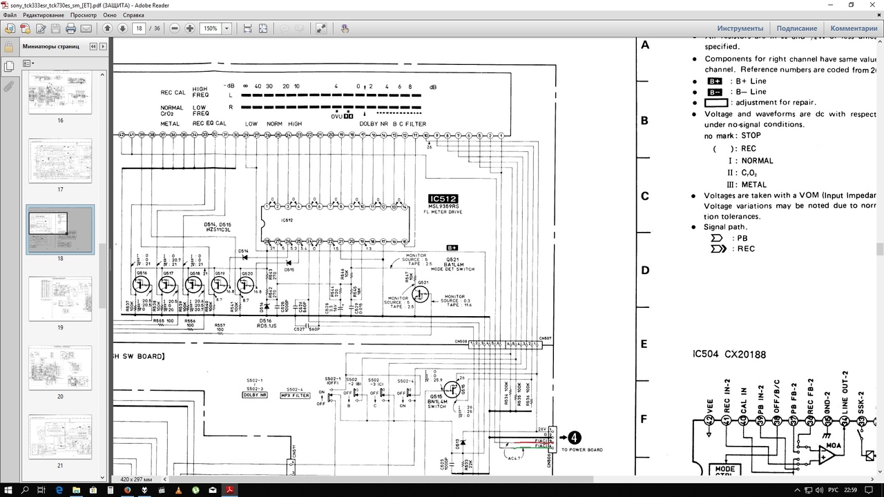

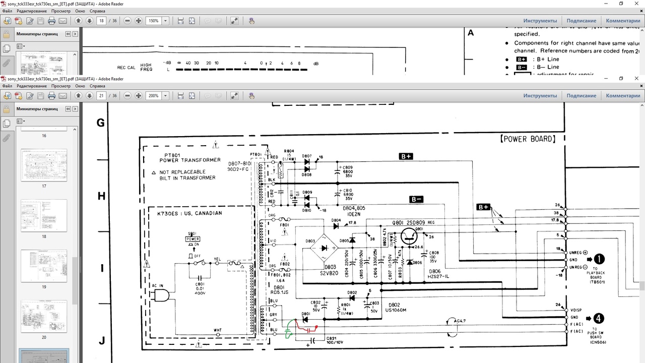

    Обнаружил в блоке питания нераспаянные конденсаторы которые увидел с обратной стороны, где дорожки, с лицевой стороны они были не заметны, так как три из четырёх отверстий под них были залиты компаундом который приклеивал большие электролиты к плате. Посмотрев по дорожкам и изучив схему понял как они подключены. Дорожки ведут к люминисцентному дисплею. Как я понимаю они нужны чтоб помехи от дисплея обратно не возвращались в блок питания? Полярность не обозначена, только номера на плате. В схеме и на рисунке печатной платы они отсутствуют, хотя я поглядел на всех своих 730ES и 555ESR с аналогичным блоком питания- там то же самое- места под них есть, но не распаяны.
    Какой тип конденсаторов лучше поставить- плёнку или керамику и какой номинал лучше подойдёт?

    С этим можно согласиться, но не в данном конкретном случае. Действительно платы делают универсальными и убавляют/добавляют элементы в зависимости от модели аппарата, в котором данная плата применяется. Однако по моим наблюдениям- чем старше модель, тем меньше свободных мест на плате как правило. Во вторых данные платы применялись только в моделях 333ESR/555ESR/730ES. Модели 333ESR и 730ES идентичны и отличаются только тем, что 333ESR для японского рынка и рассчитана на 100В сетевого напряжения. Модель TC-555ESR старшая в линейке, но в ней они тоже не распаяны. Есть ещё несколько мест в аппарате где есть не распаянные конденсаторы- на пример шунты по питанию микросхемы DOLBY в УВ, а так же межкаскадные конденсаторы в цепи обратной связи УЗ заменены на перемычки, хотя в более старых аппаратах при той же схеме и похожих номиналах они были. Так что думаю что задумка была изначально всё это поставить, но решили что потребителю такое качество не нужно и сэкономили на копейках.

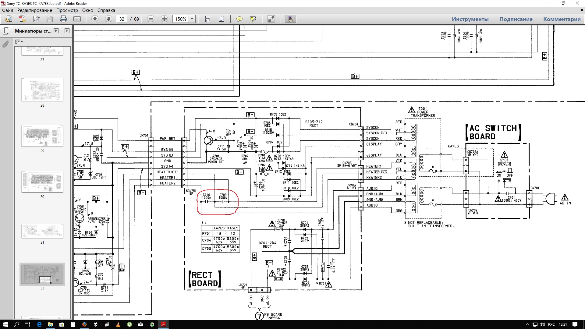

    Для пробы поставил 0.01мкф и получил ухудшение звучания, потерю в динамике и детальности, звук стал каким то механистичным. Поискав в других схемах, нашёл что данные конденсаторы применялись в других более поздних моделях. В таких аппаратах как TC-KA5ES/TC-KA7ES/TC-K333ESL/TC-K970ES они точно есть, но имели гораздо меньший объём - 1000р. Пока удалил конденсаторы на 0.01, под рукой не нашлось 1000р, как куплю попробую с ними.

    Ну что я могу сказать..... Дошли руки, поставил конденсаторы 1000р и получил однозначное улучшение звука. Возможно что конденсаторы 0.01мкф не подходили и вызывали резонанс совместно со вторичкой.
    Один знакомый, довольно квалифицированный человек, занимающийся разработкой сложной электронной техники с нуля, и имеющий за плечами опыт разработки военной электроники советовал как и singles123 подключить резисторы последовательно с 0.01мкф. Может позже попробую, но пока результатом вполне доволен. Я так понял что в аудиотехнике много нюансов и то что говорят- какая разница 0,01 или 0.001 мкф, разницу не почувствуешь- это мягко говоря не так. Там малозначительный нюанс. здесь тоже малозначительный, а в сумме критическая масса этих нюансов перевешивает чашу в нежелательную сторону...
