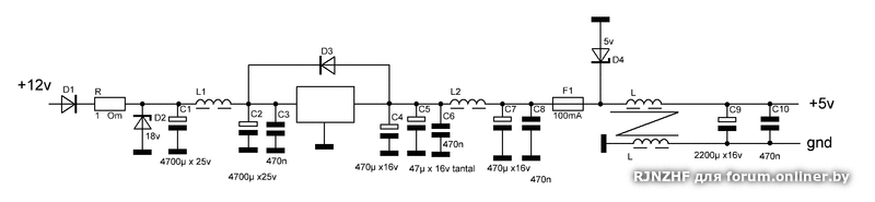

    Хочу сделать линейный преобразователь в авто, для питания Raspberry Pi3B (цифровой транспорт для звука, выход - оптика, коаксиал через трансформатор).
    Покритикуйте, плз. Нужно ли нашпиговать весь путь керамикой? LT1085CT-5#PBF Linear Technology. 4,7мкФ - керамика выводная X7R.
    Потребление планируется в районе 0,4-0,6А с возможными пиками до 0,8-1,0А
    Схема примерно как на картинке, номиналы точнее на плате расписаны. Размер платы 65*95мм

    Имеет смысл на вход стабилизатора подать питание через индуктивность, для гашения импульсной помехи бортсети авто.
    И может тепловую мощность поделить на два корпуса 1085. 7Ватт не большое тепловыделение, но всё же.

    Напряжение входное просажено на диоде и резисторе. После резистора есть индуктивность, на плате это жёлтые квадраты до и после стаба.

    Хочу спрсить, почему решили применить линейный стабилизатор? На мой взгляд лучше было бы применить дешевенький step-down преобразователь с алиэкспресса. Вот первая попавшаяся ссылка: https://ru.aliexpress.com/item/1PCS-...280431843.html

    Пробовал импульсный, но выдаваемые им помехи были явно слышны при прослушивании музыки. А бороться с ними ещё сложнее, кмк.
    Перешёл на обычный стаб, с двумя кондерами и одной индуктивность до, стало много лучше. Вот и решил добавить обвязки и взять нормальный стаб.
